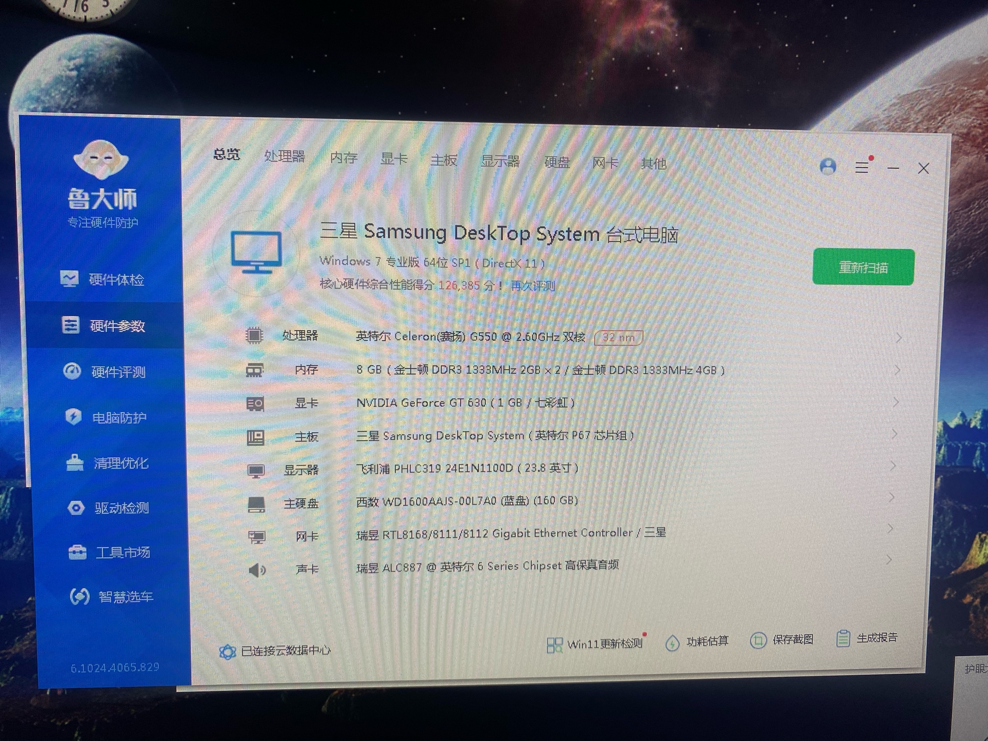

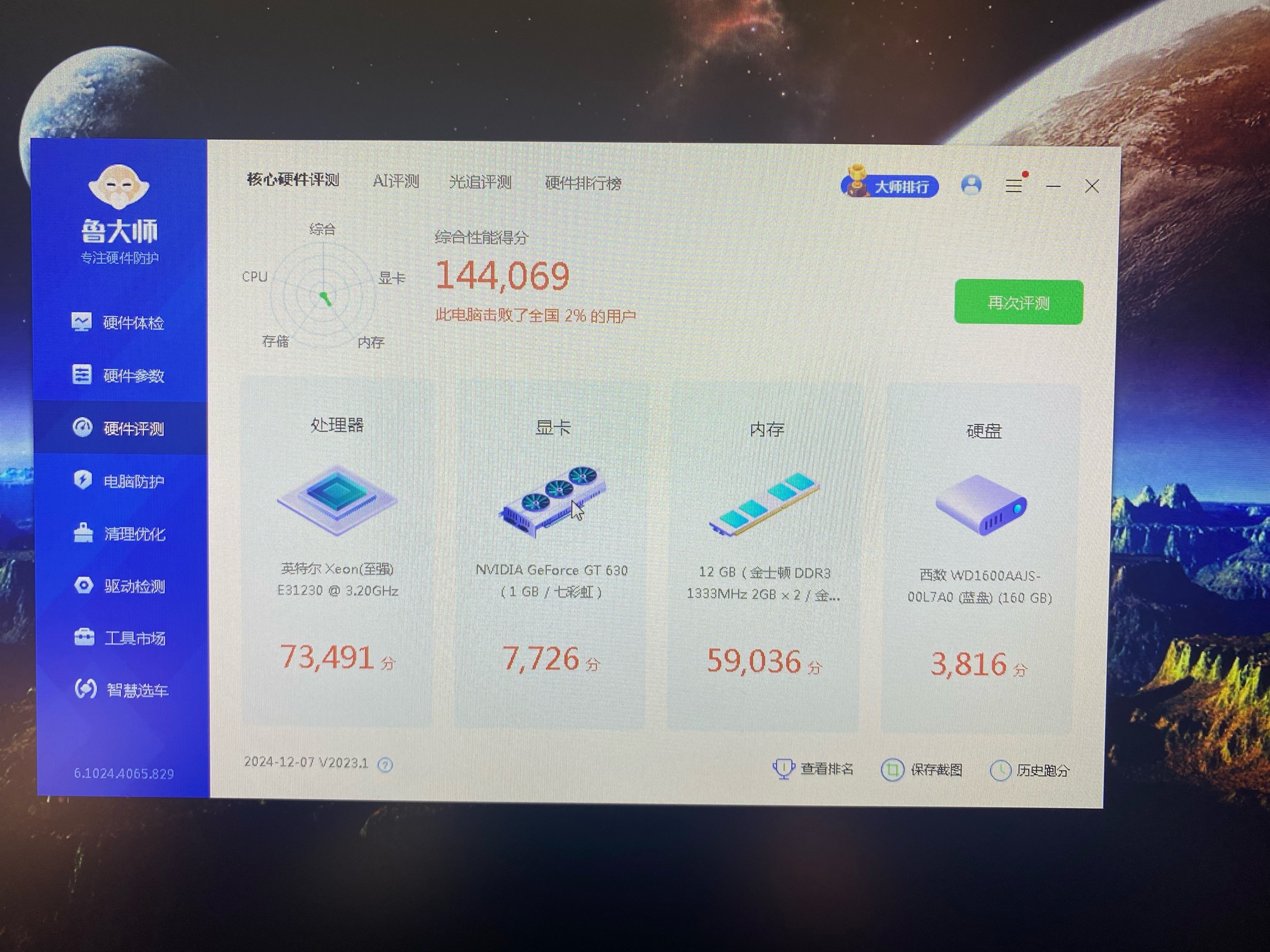

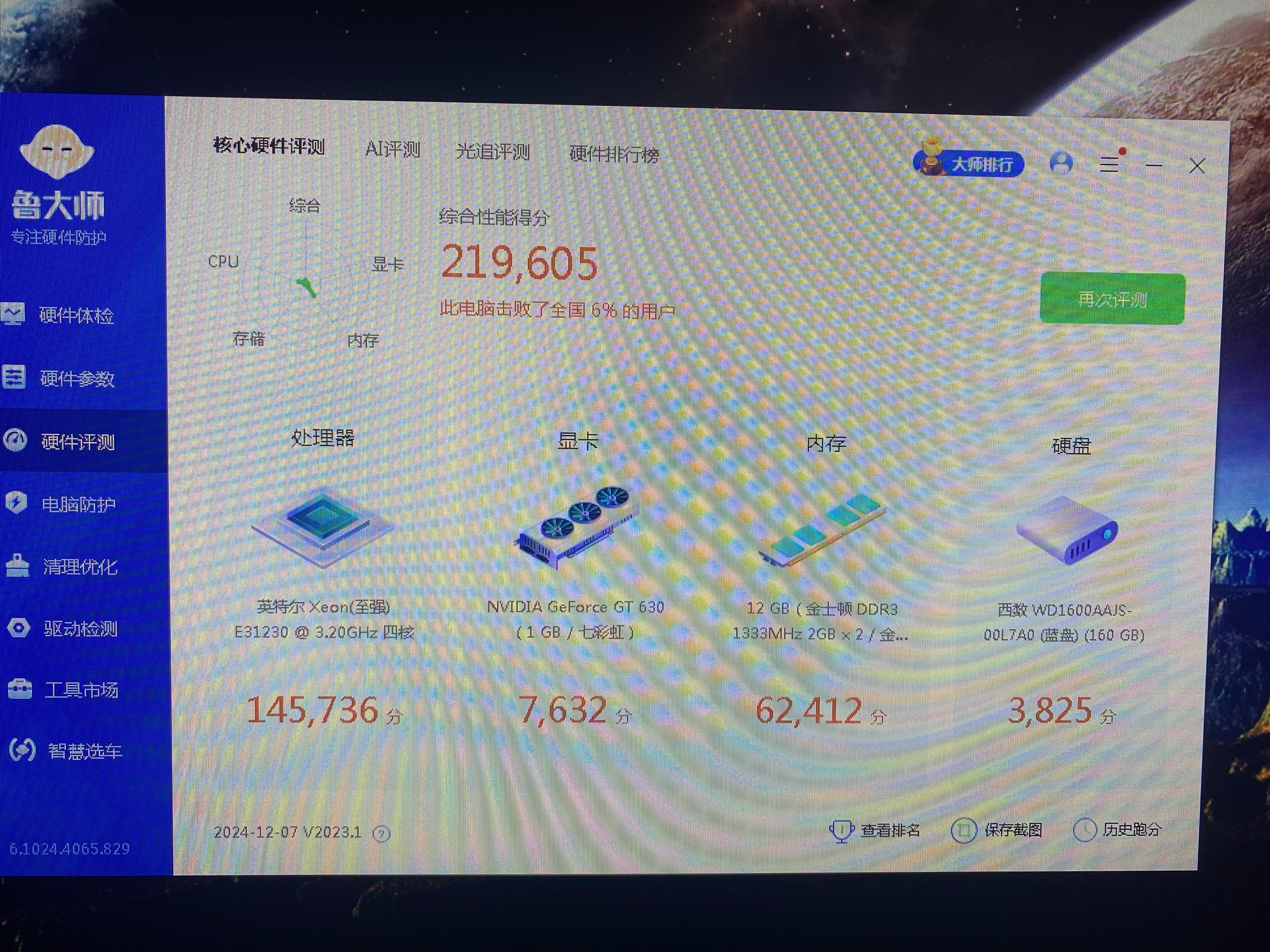

标题: 老电脑求升级方案 [打印本页]
作者: VXGbG9SR    时间: 2024-11-29 17:03
标题: 老电脑求升级方案
我想的是换个cpu几十元,加个固态硬盘100以内,内存插槽还有一个空的再加个4g(5元左右),这样折腾一番是不是又可以再战几年。了解的e31230最有性价比50-60元,不知道需不需要升级bios。
作者: VXGbG9SR    时间: 2024-11-29 17:19
作者: 592850    时间: 2024-11-29 21:52
兄弟,这个不建议升了,扔了吧,讲真 升级这个太亏了
作者: VXGbG9SR    时间: 2024-11-29 22:44
592850 发表于 2024-11-29 21:52
兄弟,这个不建议升了,扔了吧,讲真 升级这个太亏了
那就用着吧,我觉得也没必要了,就是平时多任务的时候cpu会90多,只是想换个cpu可以么?不玩游戏
作者: chenyang31    时间: 2024-11-30 08:34
VXGbG9SR 发表于 2024-11-29 22:44
那就用着吧,我觉得也没必要了,就是平时多任务的时候cpu会90多,只是想换个cpu可以么?不玩游戏
用e3是要用魔改bios,要刷bios的。建议换b85+i3 4170套装,X鱼价格是100以内。
作者: VXGbG9SR    时间: 2024-11-30 11:36
chenyang31 发表于 2024-11-30 08:34
用e3是要用魔改bios,要刷bios的。建议换b85+i3 4170套装,X鱼价格是100以内。
那就不折腾了,改天加个固态算了。换主板成了大手术了
作者: zwjxidian    时间: 2024-11-30 15:25
犯不上折腾了,换E3还得改bios
作者: VXGbG9SR    时间: 2024-11-30 21:31
zwjxidian 发表于 2024-11-30 15:25
犯不上折腾了,换E3还得改bios
好的,谢谢了,主要是BIOS的文件都不好找了,另外还怕刷费了。。50内加个固态算了。
作者: jnhdd    时间: 2024-11-30 22:08
配置太低了
作者: VXGbG9SR    时间: 2024-12-1 15:15
jnhdd 发表于 2024-11-30 22:08
配置太低了
看个网页,逛个论坛,足够了
作者: Marchmono    时间: 2024-12-5 00:06
我走过了你想走的路,折腾到最后还是买了新的整机14600KF+B760m D5主板,暂时不用担心性能了……你升级的钱完全可以打到新主机上,旧机二手出掉回点血吧……
作者: VXGbG9SR    时间: 2024-12-7 14:52
Marchmono 发表于 2024-12-05 00:06
我走过了你想走的路,折腾到最后还是买了新的整机14600KF+B760m D5主板,暂时不用担心性能了……你升级的钱完全可以打到新主机上,旧机二手出掉回点血吧……
cpu换了e31230,提升一般,下一步换个固态,先这么用着吧。不玩游戏办公很流畅了。
作者: VXGbG9SR    时间: 2024-12-7 16:07
VXGbG9SR 发表于 2024-12-07 14:52
cpu换了e31230,提升一般,下一步换个固态,先这么用着吧。不玩游戏办公很流畅了。
作者: VXpXTFF6    时间: 2024-12-28 18:16
能识别就不用更新BIOS,识别不了才需要更新。
