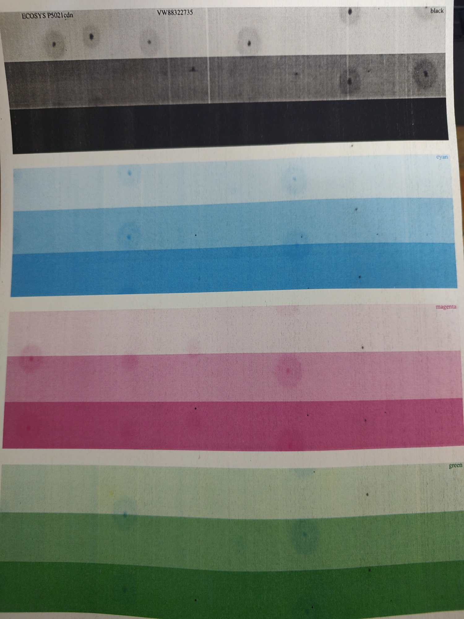

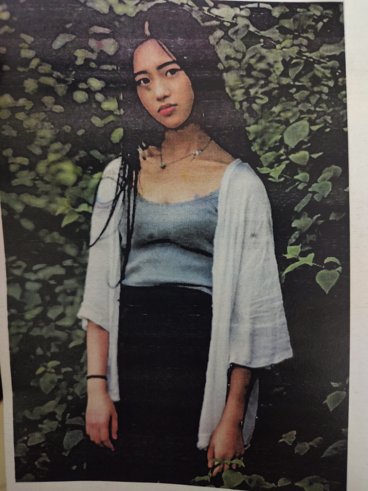

打印出来的图片整体偏暗,明暗过渡非常生硬,看起还有点不清楚,像是加了过渡的滤镜效果一样
但是通过打印机菜单维修模式打印出来的色彩状态很正常。
原图是这样的。
没遇到过这种故障,不知道该换什么。求助求助

黑色硒鼓是肯定要换的,那么多黑点。还有图像中有许多空白线条,菜单里面清洁一下激光器。菜单/调节保养/维修/lsu。明暗对比生硬,看看碳粉,是不是原装粉
