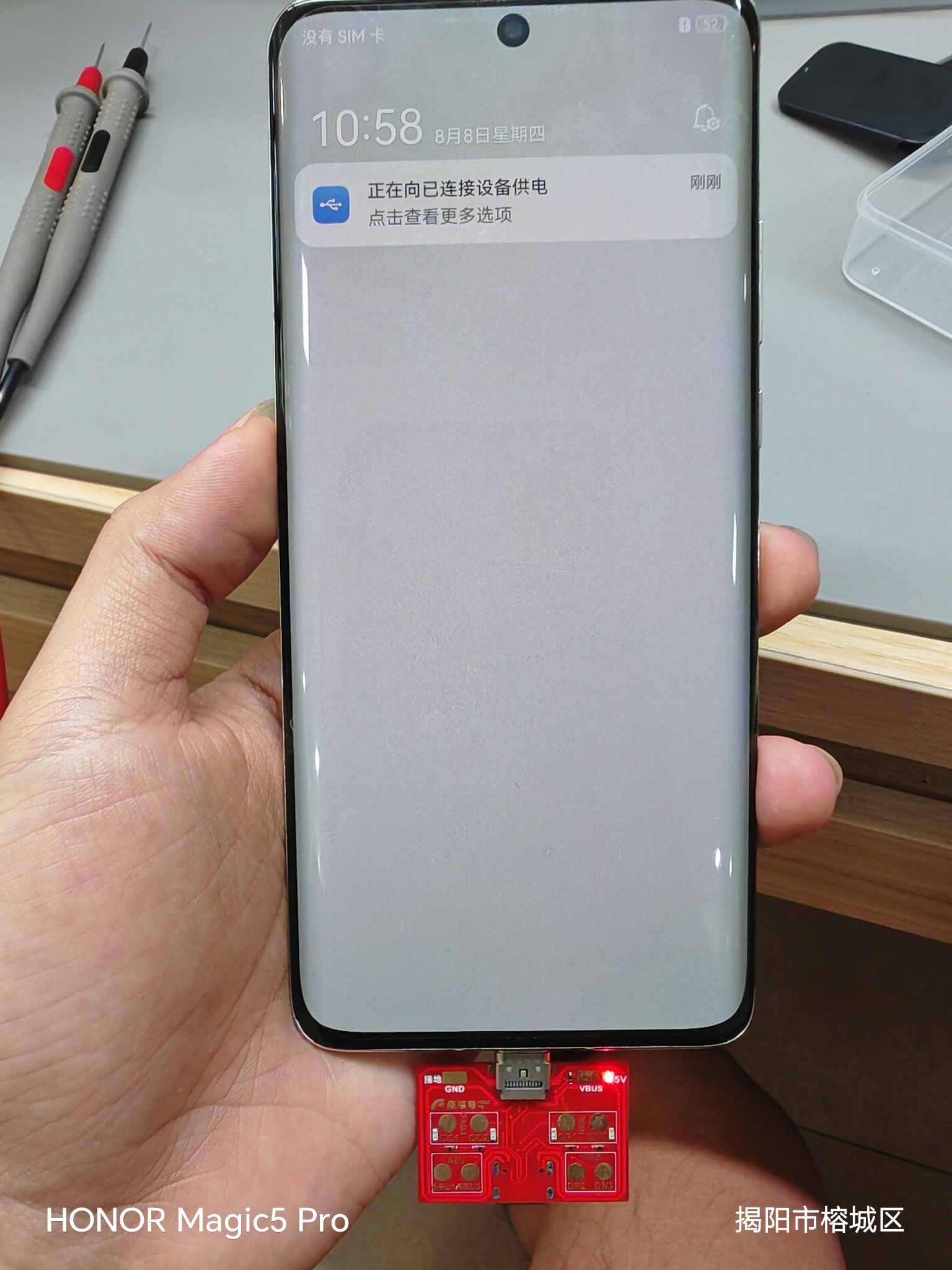

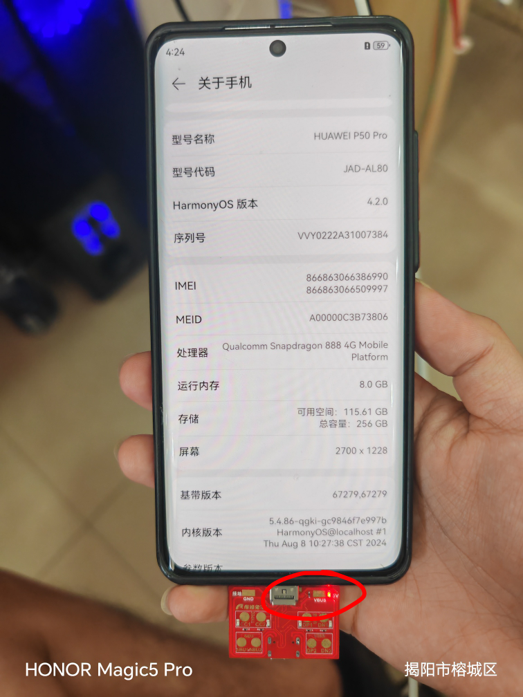

P50Pro不充电,提示反向充电。图一未接入OTG设备检测小板检测到尾插反向供电输出5V,锁定故障为附件识别损坏
