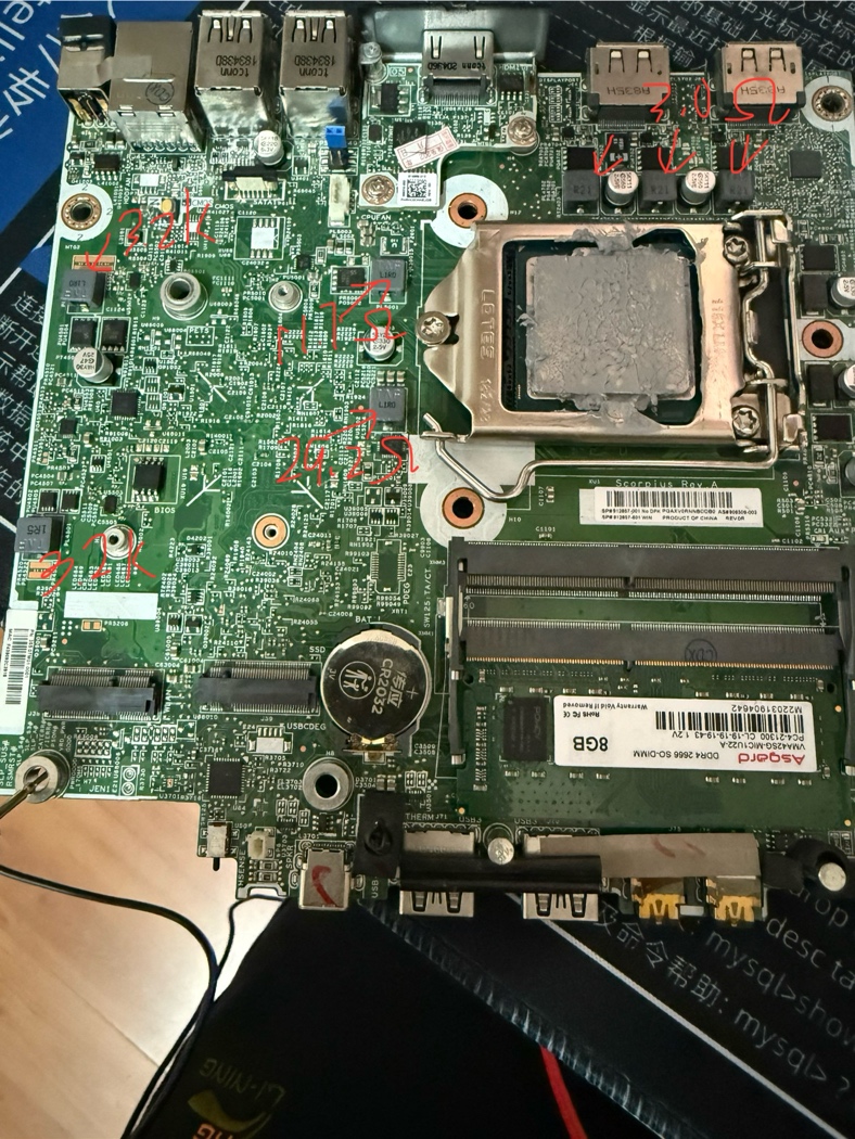

    小主机是惠普600G3, 放了好久后不能开机开始折腾
    最开始现象:按开机键亮红灯风扇转,屏幕不显示,键盘大小写灯不亮
    后来刷了BIOS:插电开机不触发,偶尔插电5长2短,还是不行
    最后找了新的BIOS:刷写BIOS后 点开机键不触发,电流不动
插电后的右侧灯亮,电源处有一个灯 插电亮一下就不亮了
插电电流
点击开机键后电流拉低
这是按开机键后的情况
看看大佬们有啥建议不
BIOS芯片是 mxic mx25L12873F

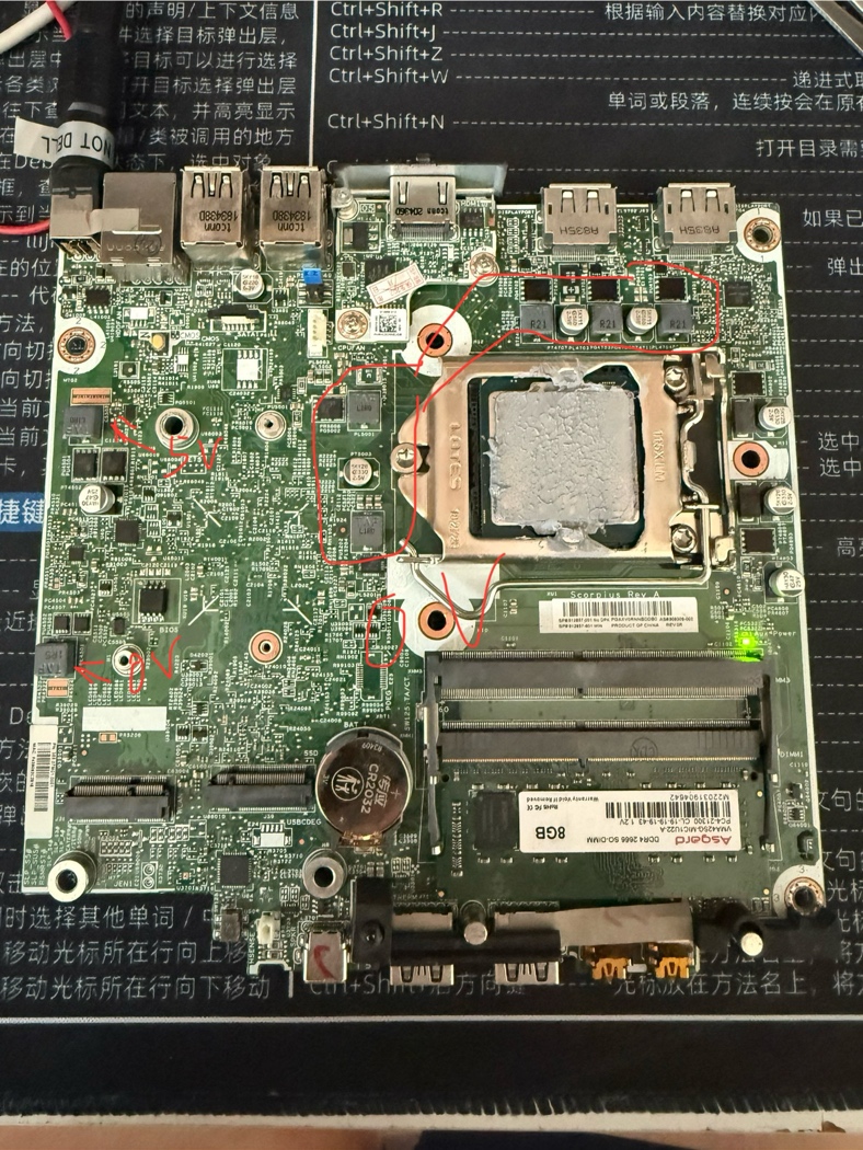

作者: myschool    时间: 2024-11-28 17:57
刷bios之前已经触发了,查一下待机条件,查一下SLP_S4,S3有没有发出
作者: myschool    时间: 2024-11-28 17:59
如果SLP_S4,S3没有发出,缺少待机条件或南桥问题
作者: 多核电脑    时间: 2024-11-28 18:00
不放CPU 电流很小的  搞个U上去呢? 已经触发了  应该 产生了桥  1.05 内存  1.2V ?

作者: 多核电脑    时间: 2024-11-29 20:02
测条件呀 ,看看那些电压出不来
作者: HYX6404    时间: 2024-11-30 10:24
测量能看到的大电感,大部分没有电 只有一个有5v 一个有1v
作者: HYX6404    时间: 2024-11-30 10:25
完全没有维修电脑经验,职能求助各位大佬
作者: HYX6404    时间: 2024-11-30 10:29
圈出来的这几个电容都是导通,是不是跟cpu链接的,导通是正常的?

先打各点对地阻值,阻值不正常肯定出不来电压
作者: HYX6404    时间: 2024-11-30 15:20
大佬这是测量的阻值
作者: u1568089    时间: 2024-12-1 13:51
HYX6404 发表于 2024-11-30 15:20
大佬这是测量的阻值
供电电感32K肯定不正常,应该哪里开路了,查吧
