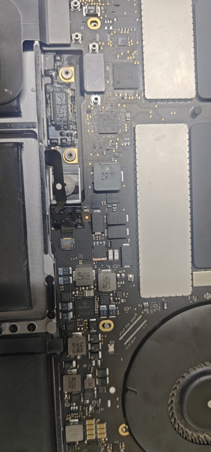

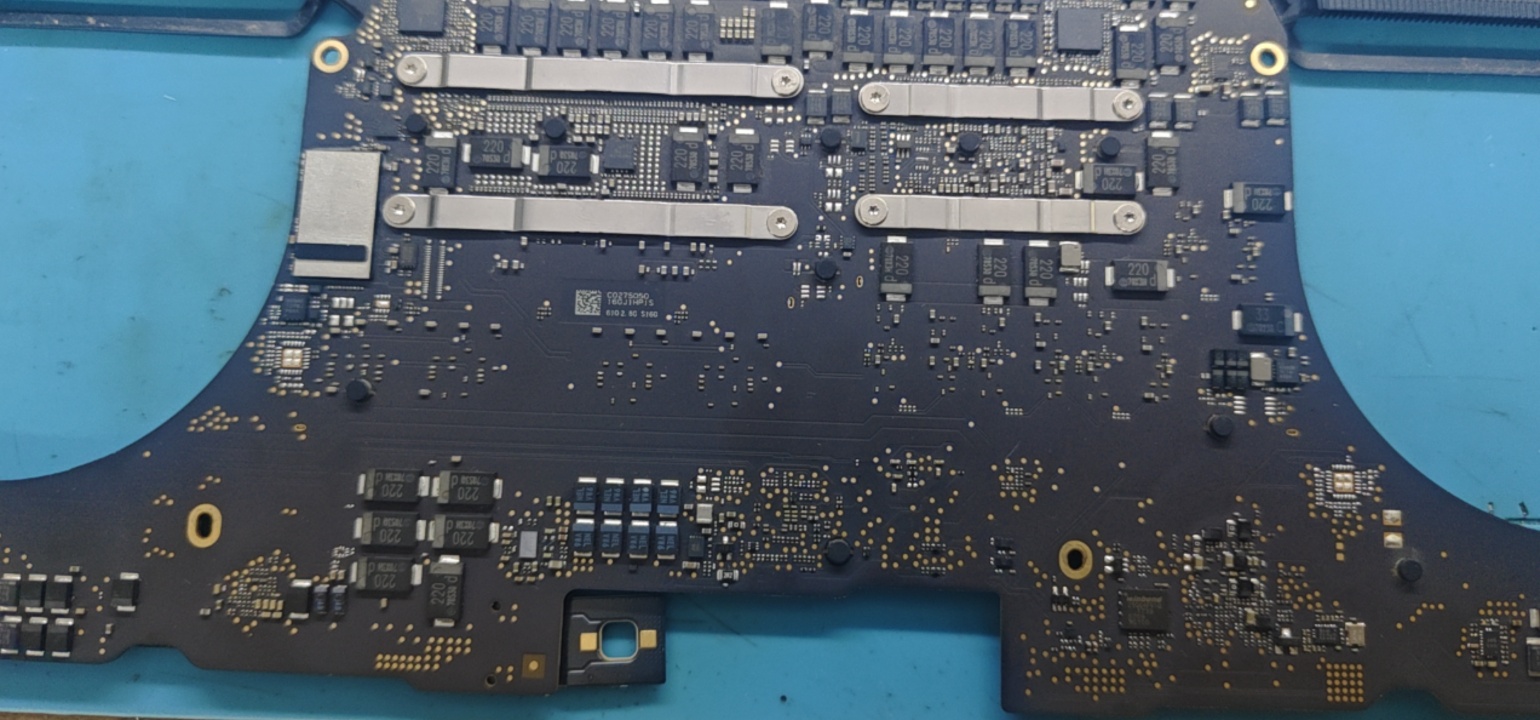

170使用适配器的时候各项功能正常,使用多久都没问题,但是拔掉适配器后使用电池供电的时候几秒钟或者几分钟就自动关机了,关机测量到公共点电压跳变异常,EC换过,充电芯片以及周围小零件全换过,电池供电过去的mos官也换了,还是一样,电池确认是好的,有没有大神修过类似的问题?提供有效思路发红包感谢。
[video=http://appatt.chinafix.com/pic/20241128/1732760450771254_844.jpg]http://appatt.chinafix.com/video/20241128/1732760447062662_167.mp4[/video]
作者: 垌道    时间: 2024-11-28 10:29
电池充电正常。
