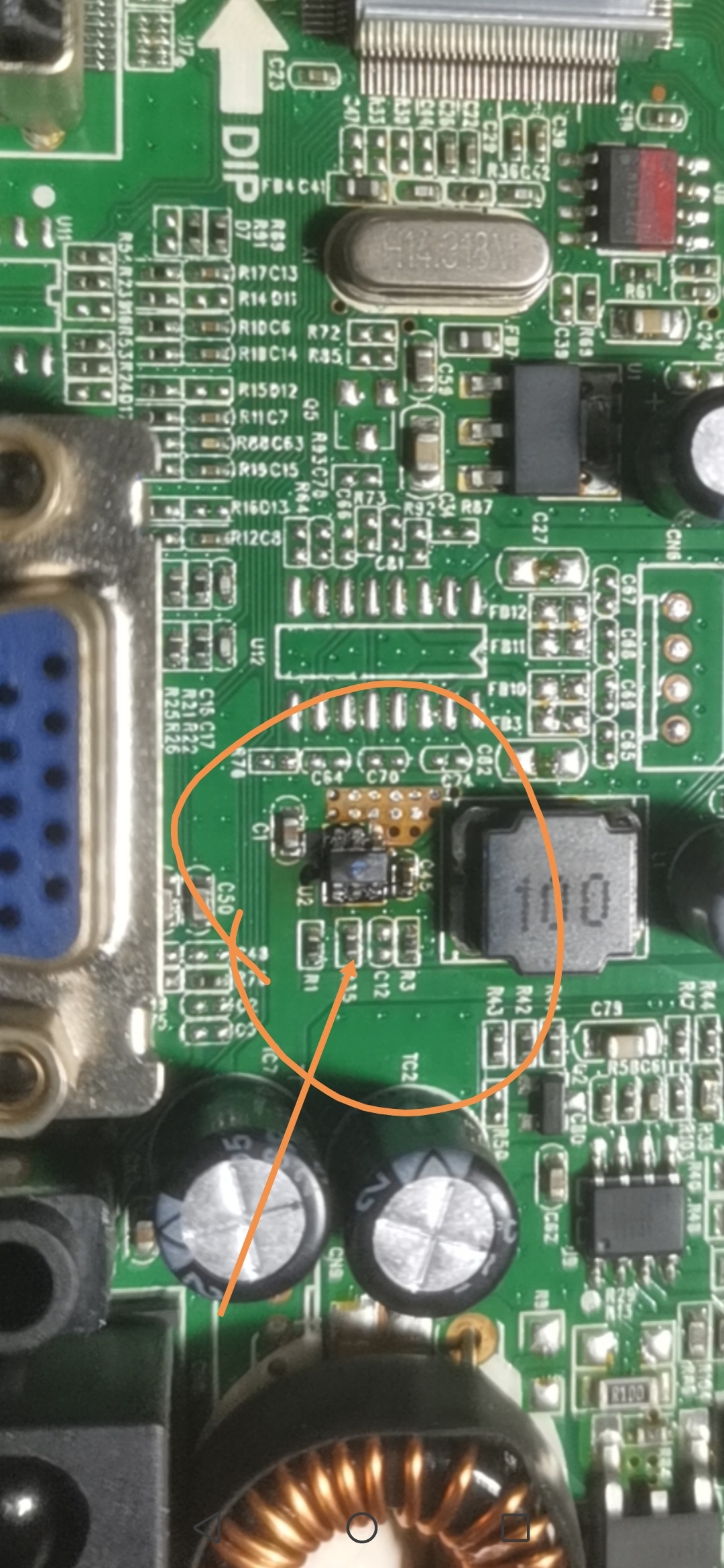

我每次换单独的芯片,JW50335 我都不会好。有没有其他改模块什么的方案?最关键是每次要去发货有点麻烦,我想有配件的话当场能修好。
难道是我买到的是假芯片吗?还是搞错了型号

平时备多这块驱动板,很多都通用的

是的,大部分换了6脚芯片也不会好。因为其它还有坏的

直接用DC-DC 12V转5V小板代替,某宝上2.5元一片最大3A负载,稳定高效,我换过很多从来没有返修的

可能是后级负载有短路的地方
