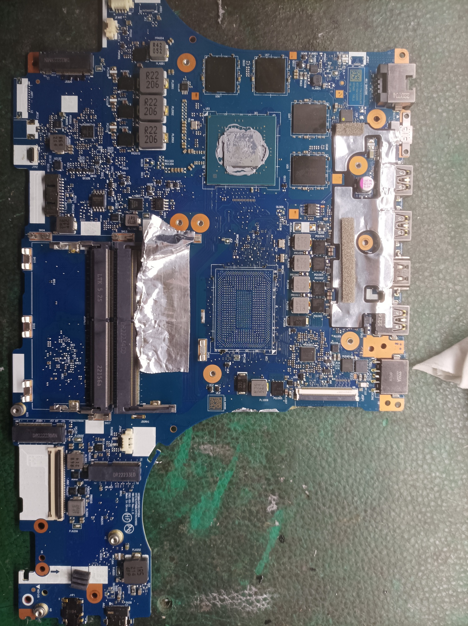

以前都是主板掉点,这次不知道为啥cpu上搞掉了个点,图纸一查是连接独显的,不补不行,用美工刀把掉点的坑扩大,再往下挖挖,露出个圆形焊点,焊上吸锡线,绿油保护,焊好cpu完美亮机。

手工不错哦
作者: VXjlpemI    时间: 2025-2-11 20:57
确实厉害..........
作者: kkmys007    时间: 2025-2-12 14:09
确实厉害路过学习一下
作者: liupinganxinkej    时间: 2025-2-12 17:01
专业大师级别维修
