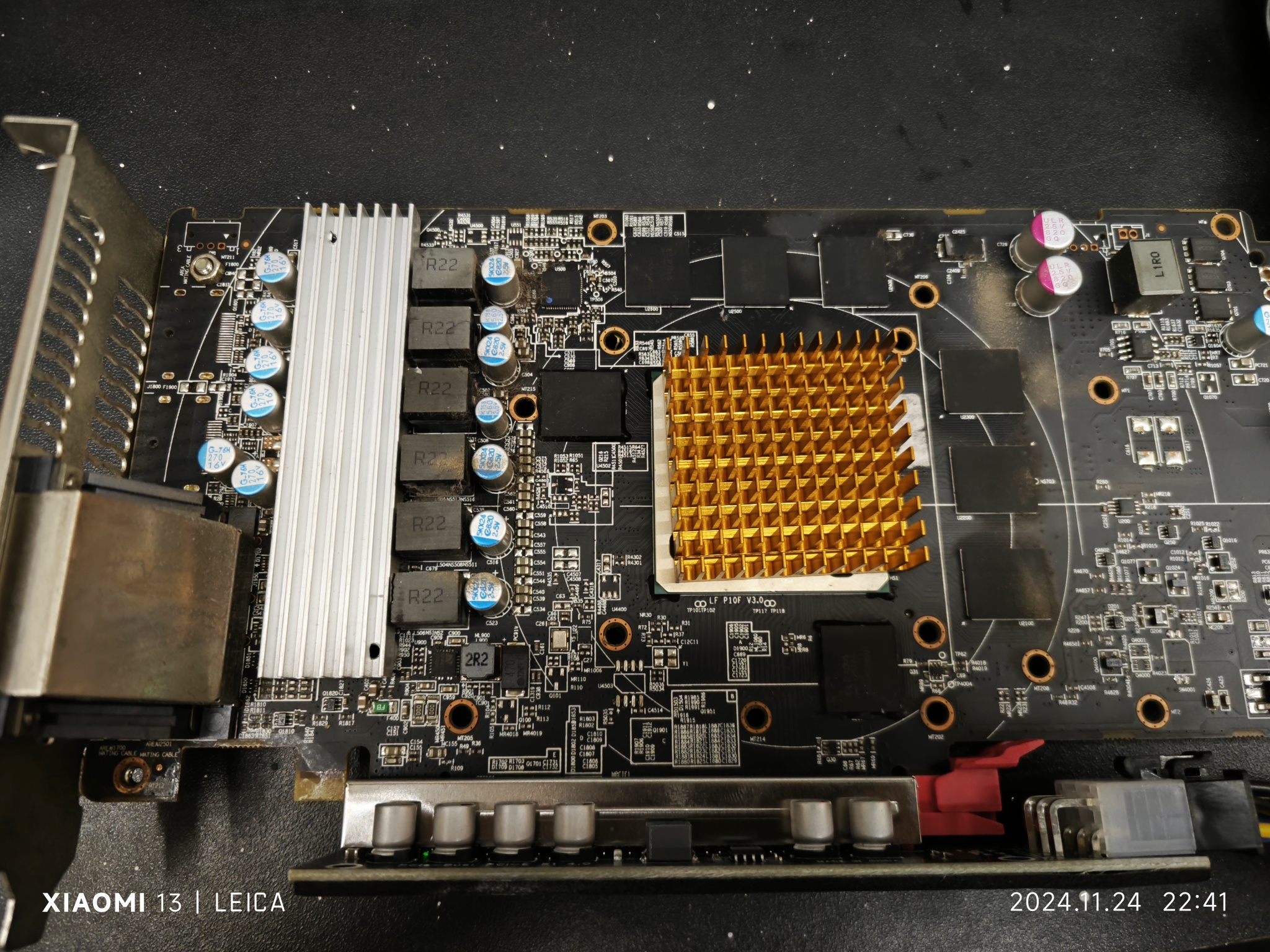

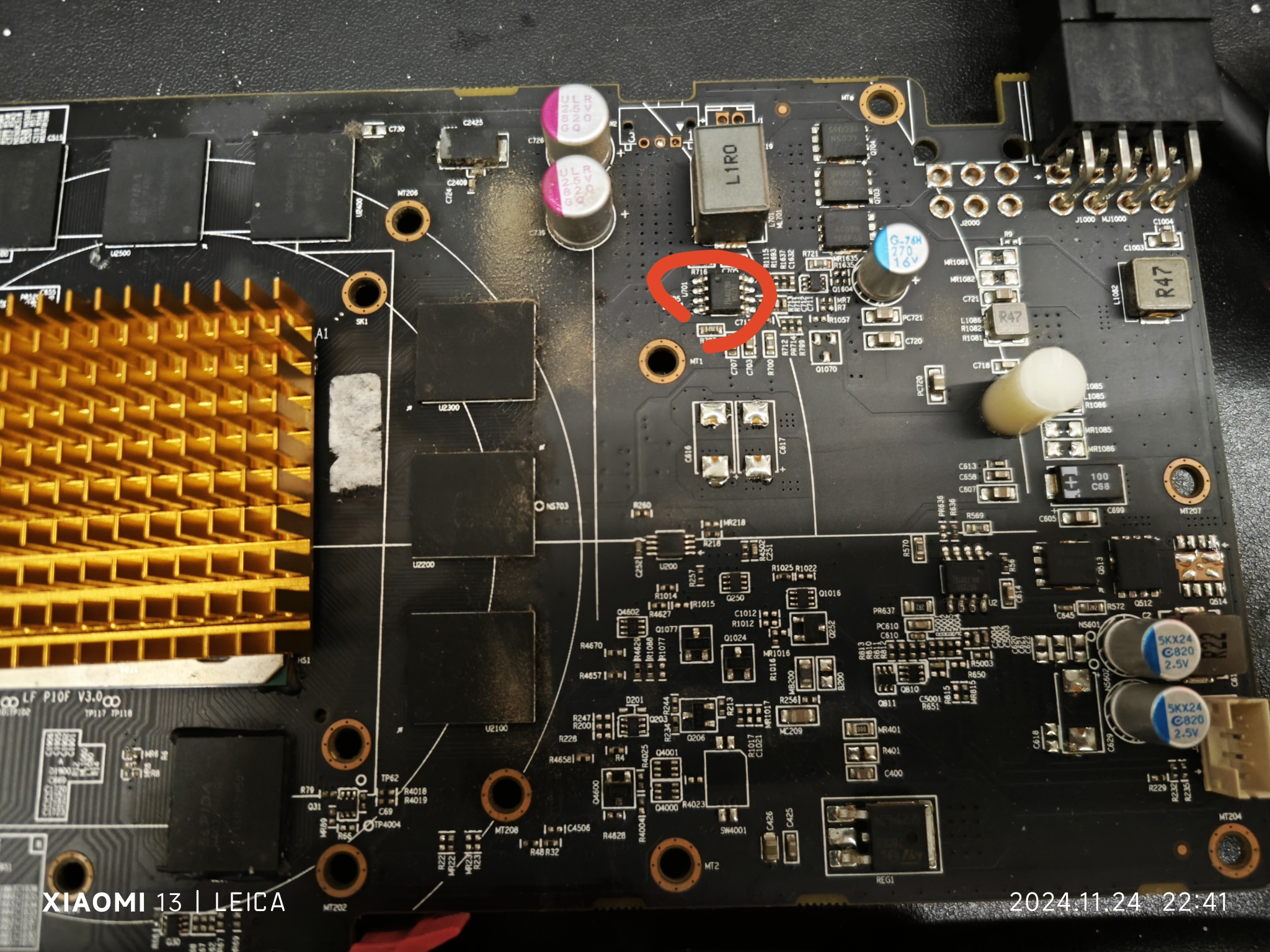

标题: 580有时正常使用,有时候点不亮 [打印本页]
作者: zy5565    时间: 2024-11-24 23:15
标题: 580有时正常使用,有时候点不亮
580通病吗?一张584和588都是能开机就正常使用,要么就是点不亮
换了上面这个八角芯片还是不行
作者: 卖电脑的小快乐    时间: 2024-11-25 01:02
跑电路,按时序来查电路还是很好搞的
作者: 彭亮亮    时间: 2024-11-25 03:52
显卡虚了,加焊
