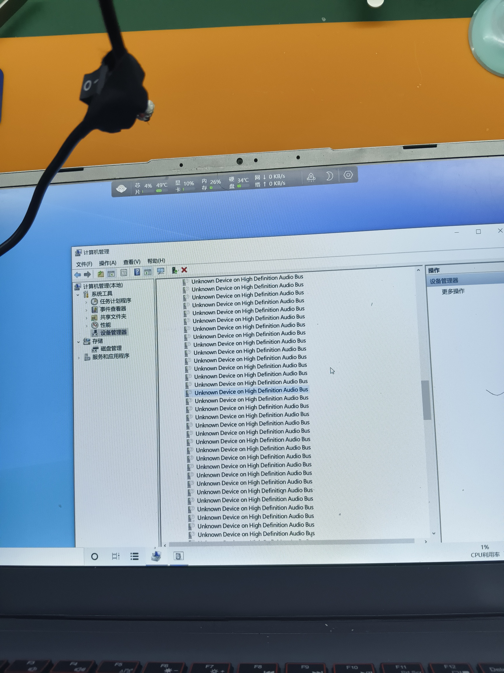

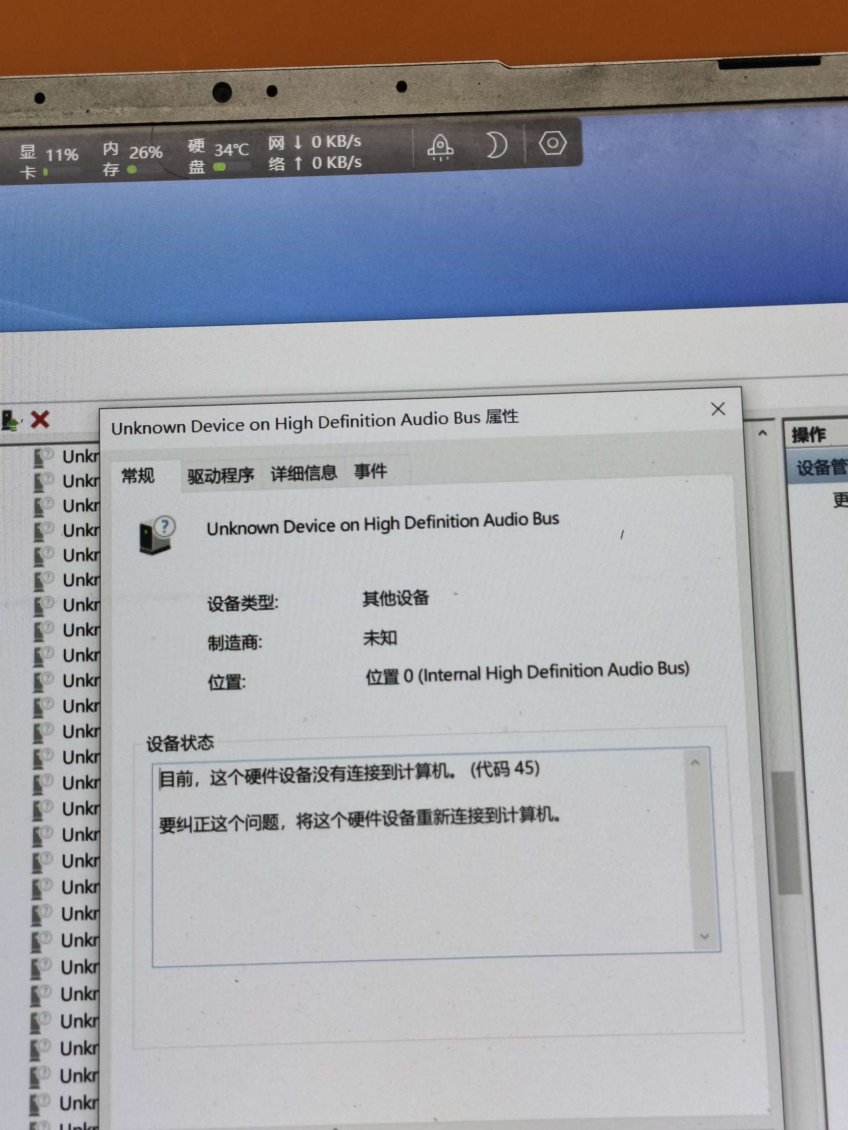

各位大神,客户一台杂牌笔记做完系统后声卡驱动驱不上,发到我们这里,声卡所有条件都正常且声卡芯片换了好几个都不行,驱动找人看了弄了,说硬件问题,有哪位大神知道这是什么硬件嘛?声卡芯片是ALC269的
作者: 彭亮亮    时间: 2024-11-25 03:57
杂牌的一般都是驱动多一点,因为你换声卡芯了,不还有就是换芯片旁边有没有掉东西。
作者: tom-guo    时间: 2024-11-25 08:57
换版本系统试试,有的版本也上不了驱动。
