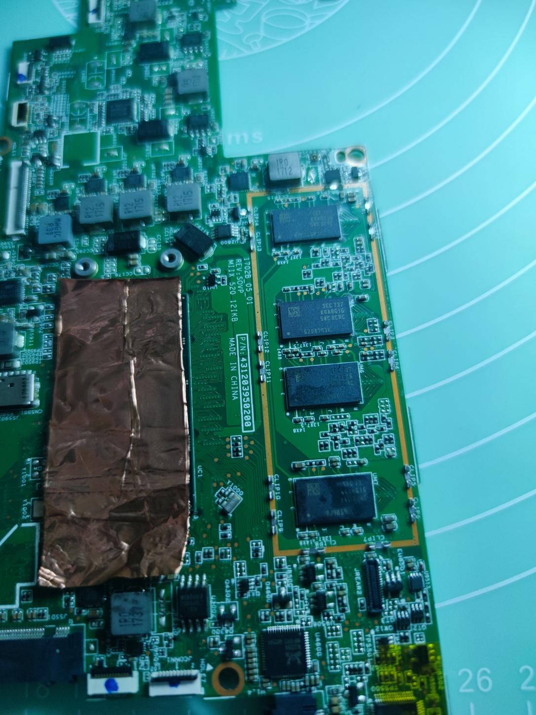

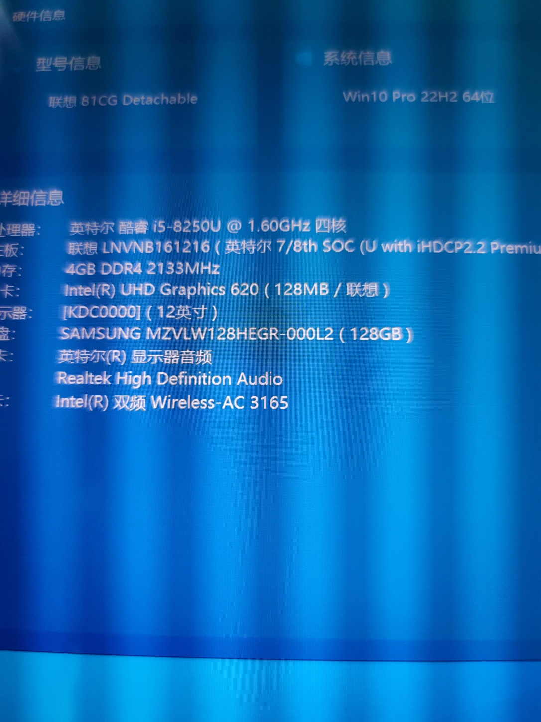

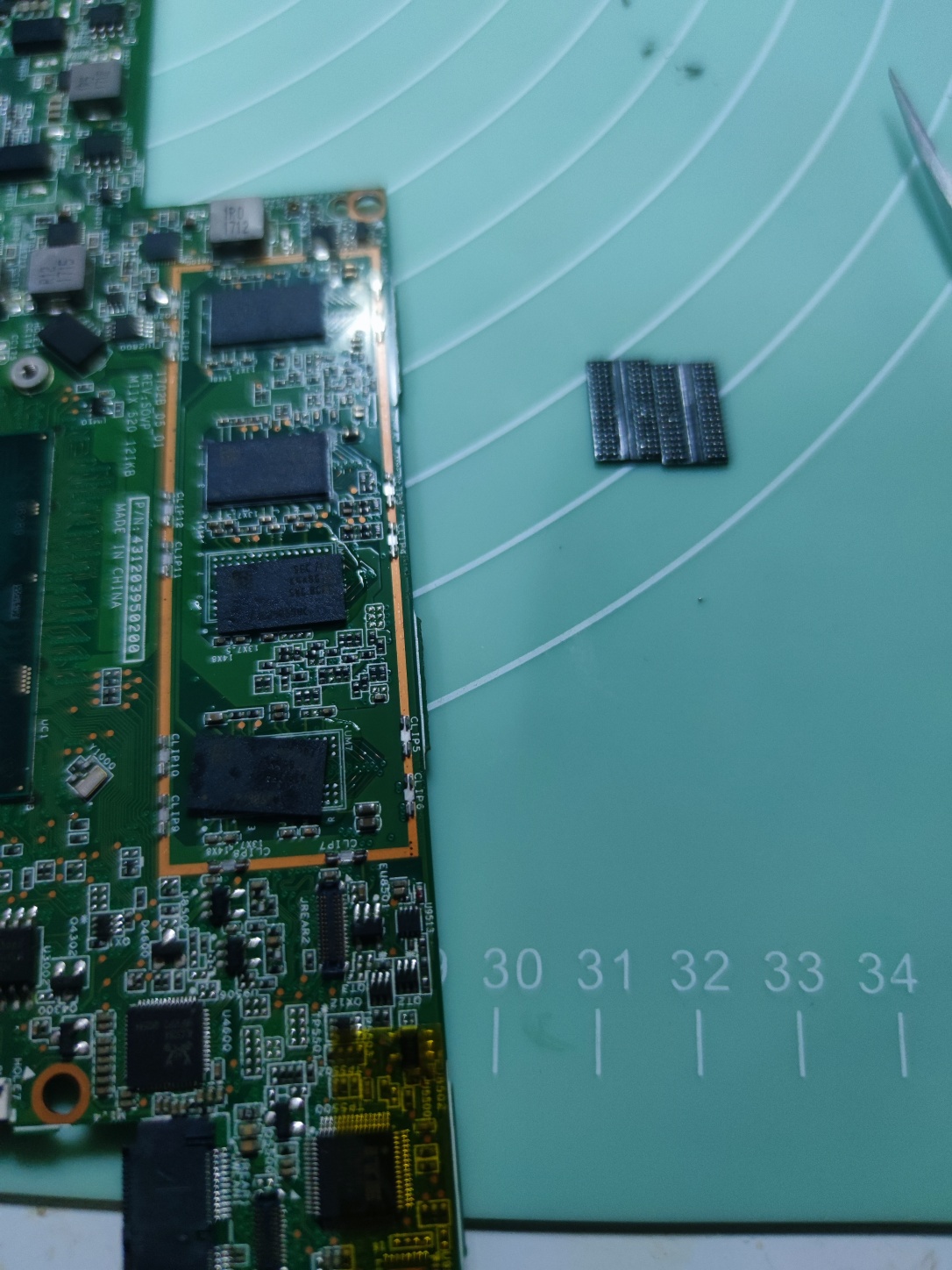

联想MIIX520升级内存4G改8G,识别电阻改完了(R10090和10091对调)现在开机还是4G,我听说要刷bios才行,谁有8G版bios,或者怎么改成8G版本bios,求助
作者: VXlR05ha    时间: 2024-11-26 14:36
内存代数和原来一样吗
