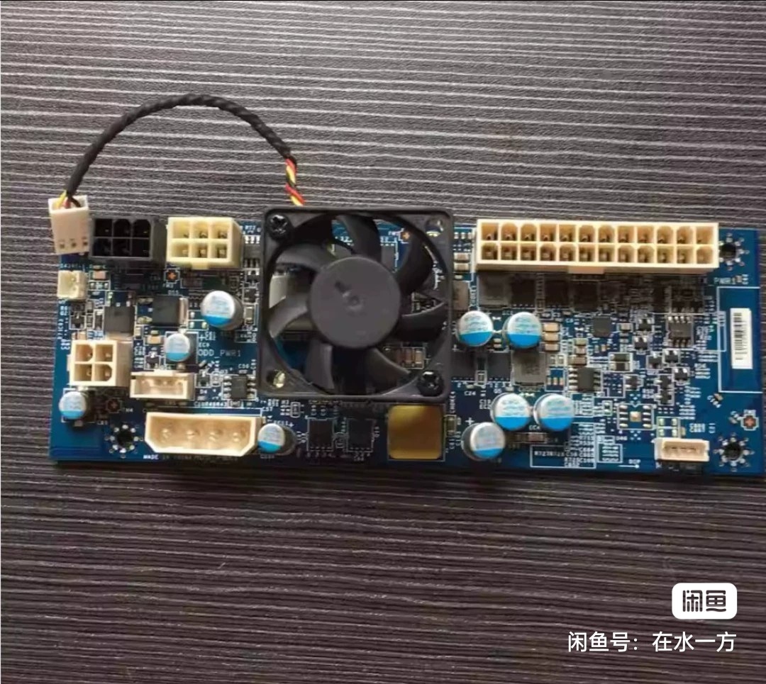

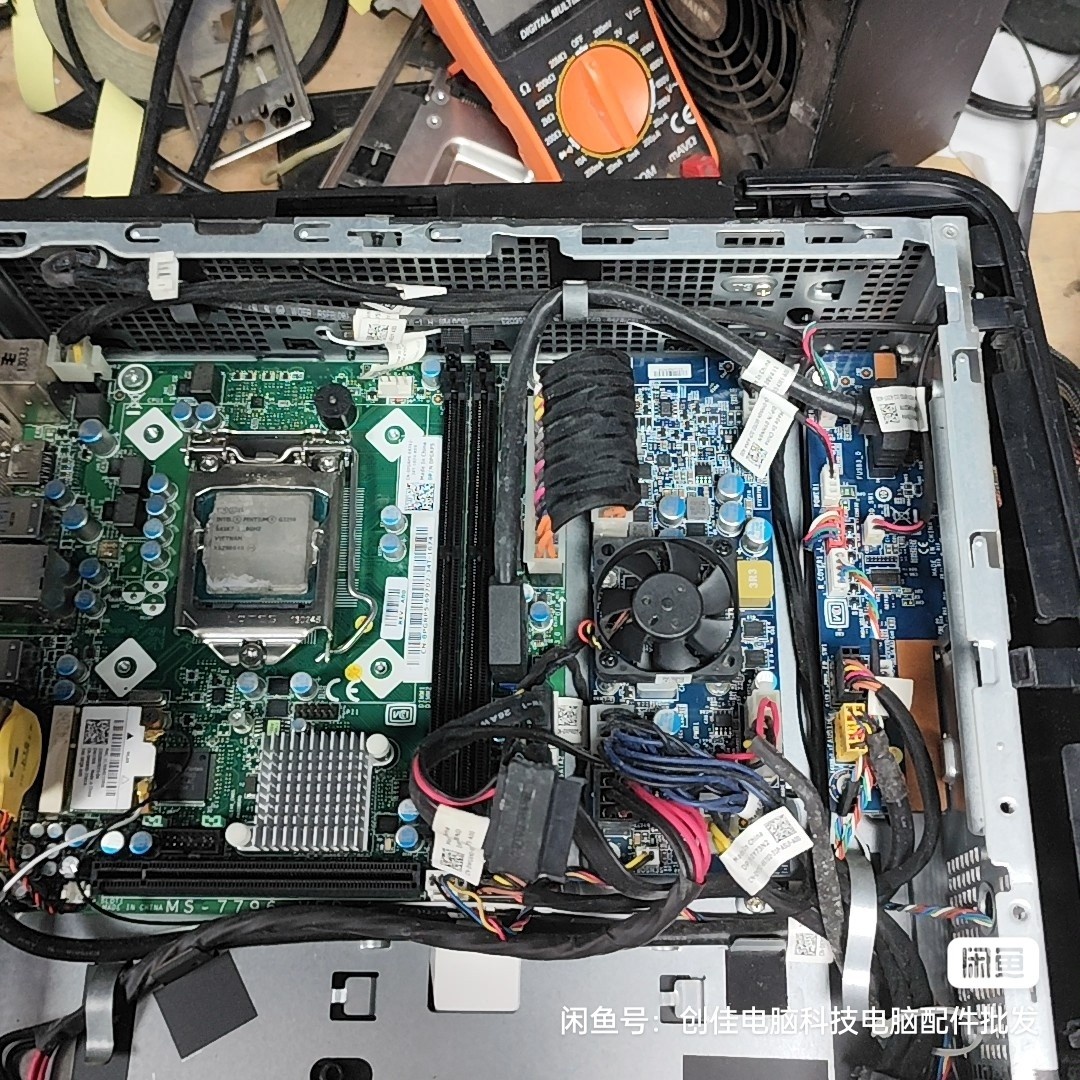

问高手一个问题,看到一个戴尔外星人X51(外接19V电源的台式机)的主板和电源板发现一个问题就是CPU供电4P线是连接在电源板上的19V输出,而显卡供电是经过DC-DC降压12V输出的,CPU供电能撑得住19V高压吗?其他主板的CPU供电可不可以经得住19V

19V也会经过DC-DC再给CPU

我想把这个电源板用在普通AMD主板上不知道会不会炸!不敢试
