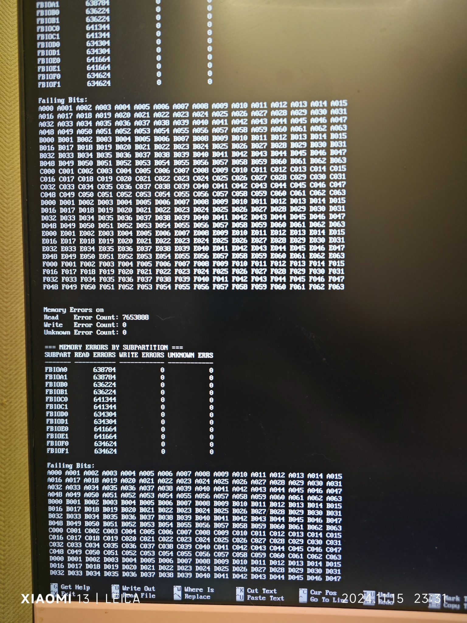

七彩虹的3090火神,开机点不亮。核显进去能识别到核心跟频率,但是显存大小是0
查了所有供电正常
作者: zy5565    时间: 2024-11-23 13:49
怀疑过显存,但是测试软件测不了。
也怀疑过bios,可这卡双bios。不可能两个同时坏了吧
作者: JasonW    时间: 2024-11-23 15:11
全是读取报错
作者: zy5565    时间: 2024-11-23 15:11

作者: JasonW    时间: 2024-11-23 15:45
zy5565 发表于 2024-11-23 15:11
大佬,什么原因
先重植下核心

作者: 卖电脑的小快乐    时间: 2024-11-24 09:45
核心裂了,显存控制器坏了

用nvmt测别用mats
作者: huhaju    时间: 2024-11-28 16:29
3090不能用mats测,要用nvmt
