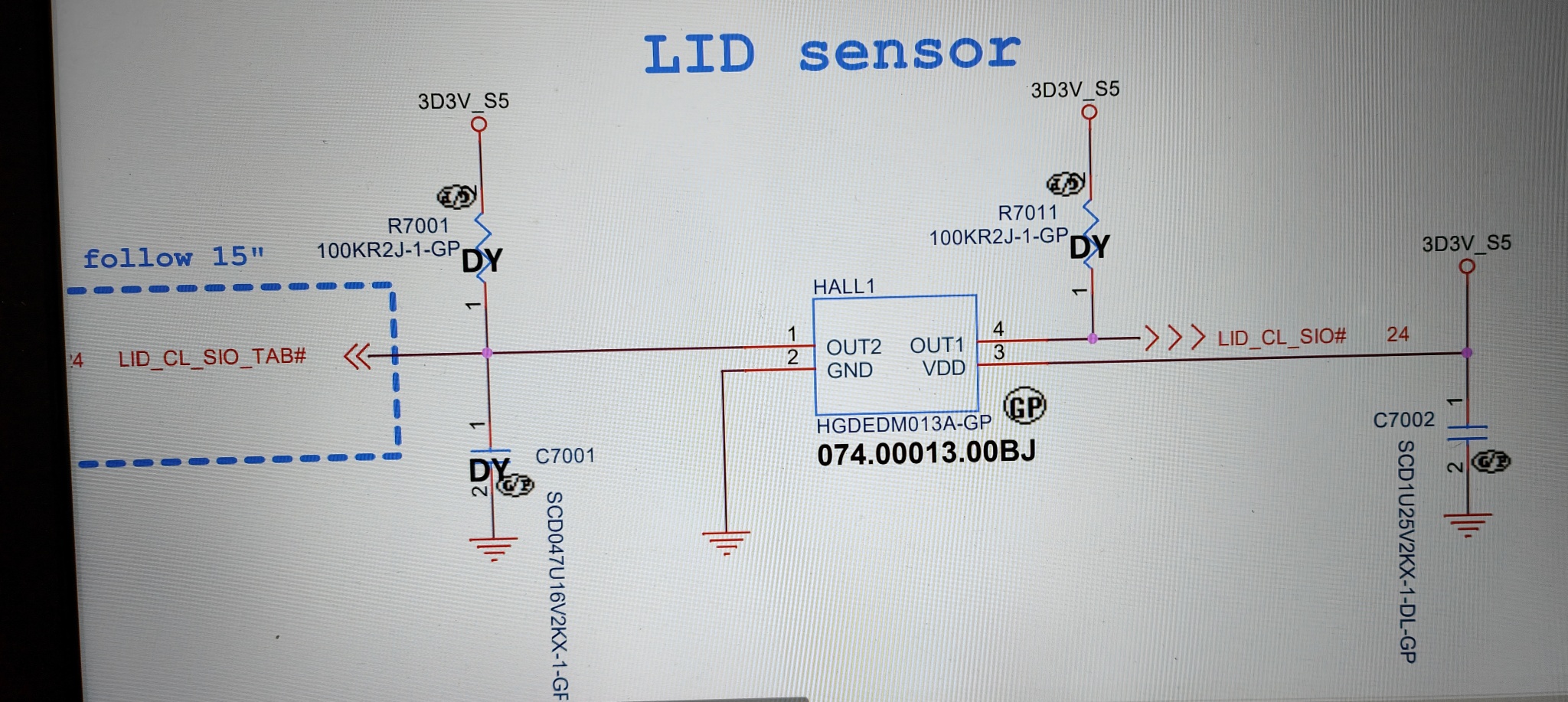

按图纸上的型号找不到,太小了,丝印的字也看不清楚,求助

这个是什么设备上面使用的,这么看,无法分辨,也没有办法找替代品。

作者: 锋芒惭现    时间: 2024-11-23 09:18
可以改个3脚的上去,
作者: ai623698041    时间: 2024-11-23 13:35
给客户说下拆了得了
作者: fengyunyi    时间: 2024-11-23 20:29
锋芒惭现 发表于 2024-11-23 09:18
可以改个3脚的上去,
想过改3脚,这种比3脚的小得多,1mm的样子

拆可以,没弄明白拆后怎么短接

作者: 联想笔记本维修    时间: 2024-11-24 08:31
买个料板上拆
作者: huahua7520    时间: 2024-11-27 11:12
fengyunyi 发表于 2024-11-23 20:31
拆可以,没弄明白拆后怎么短接
   1 3 4脚一坨锡
作者: zwjxidian    时间: 2024-11-30 15:14
不行就拆掉吧,不采用这个信号也行
