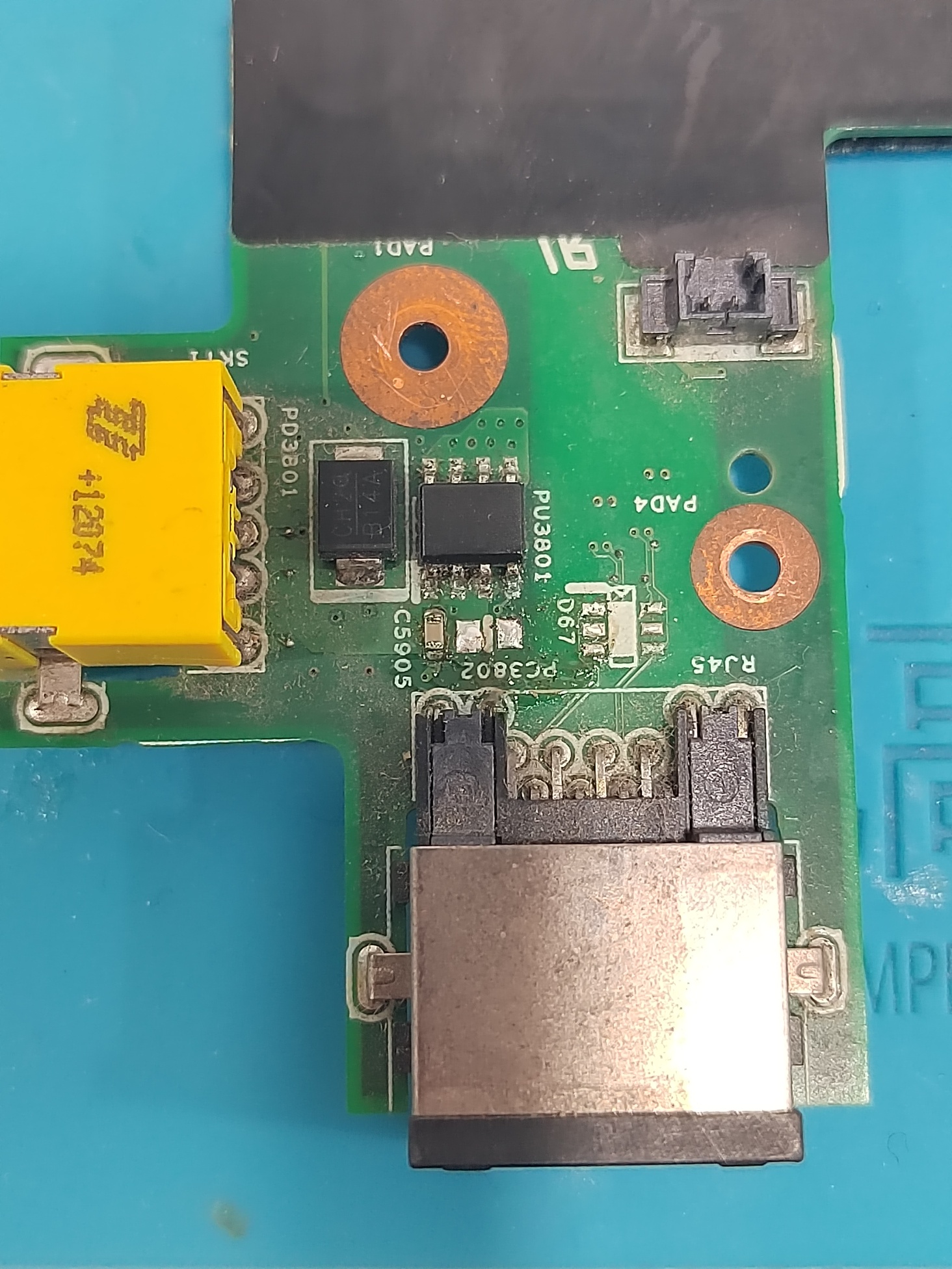

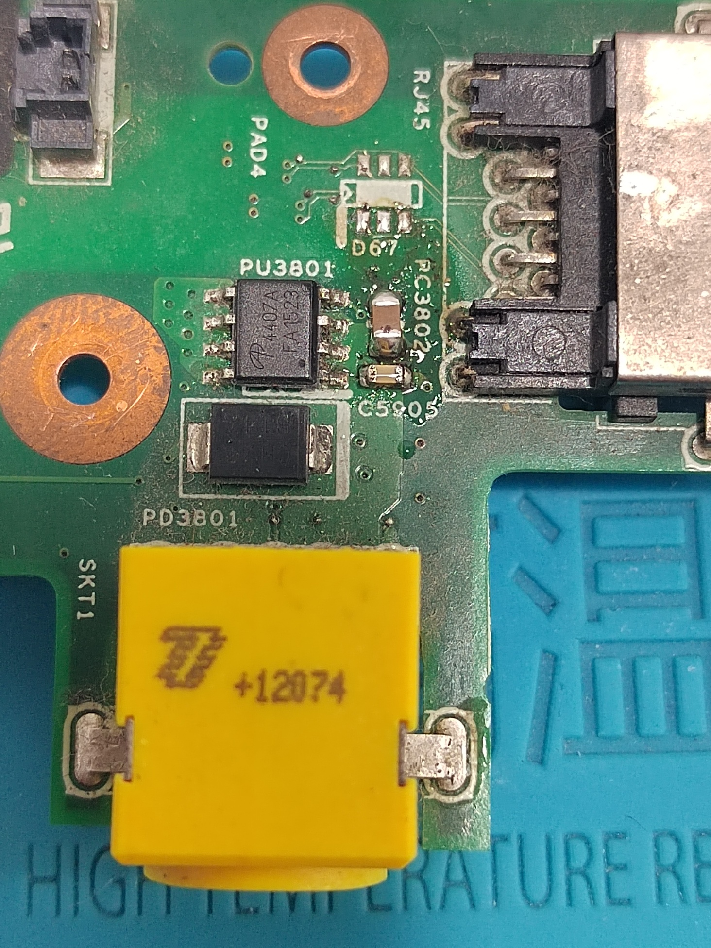

修了一个老笔记本E420,开机大概5 6秒后自动掉电,电源指示灯也随之熄灭,经检查PC3802电容失效,更换1UF后整机恢复正常。

请问是怎么测出来的
