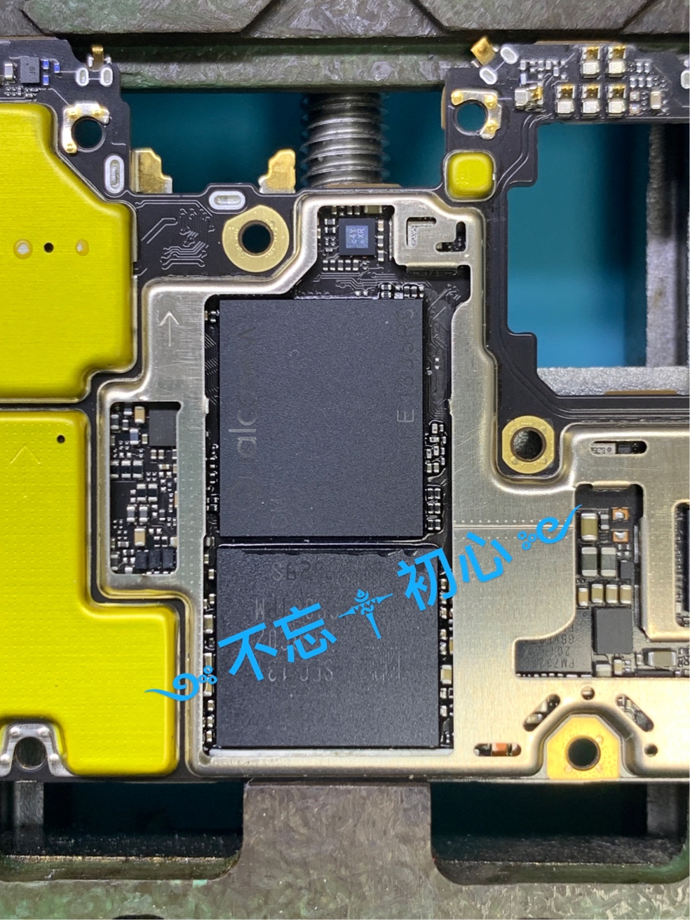

标题: 荣耀50不开机,重植217度高温无铅含银锡……

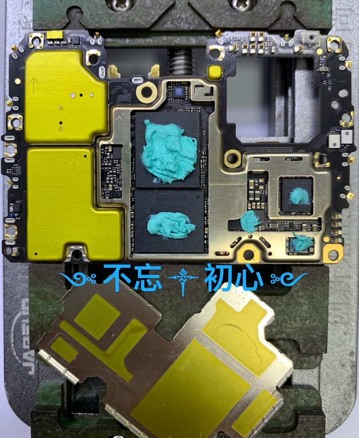

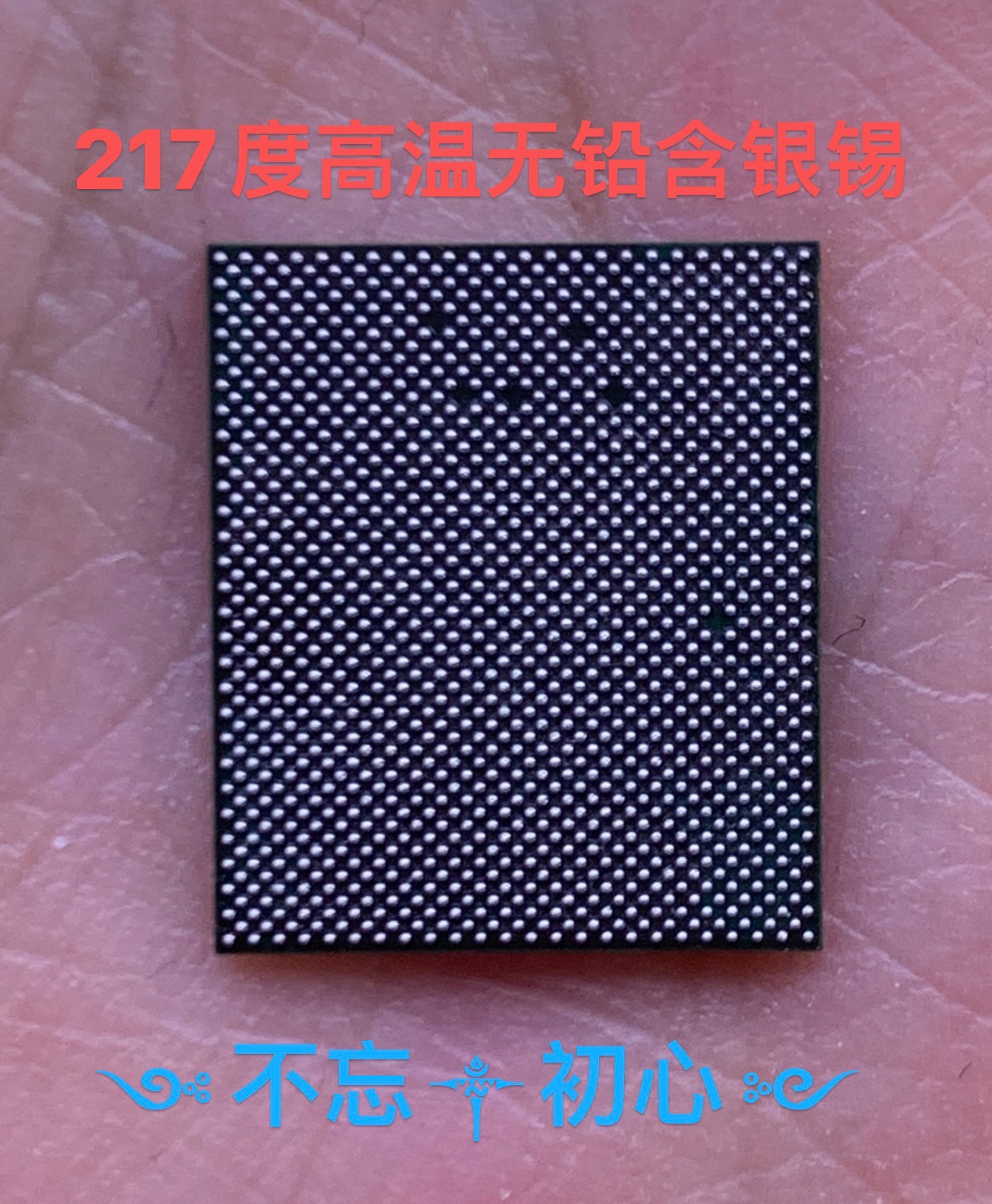

作者: 三掌柜    时间: 2024-11-22 07:42

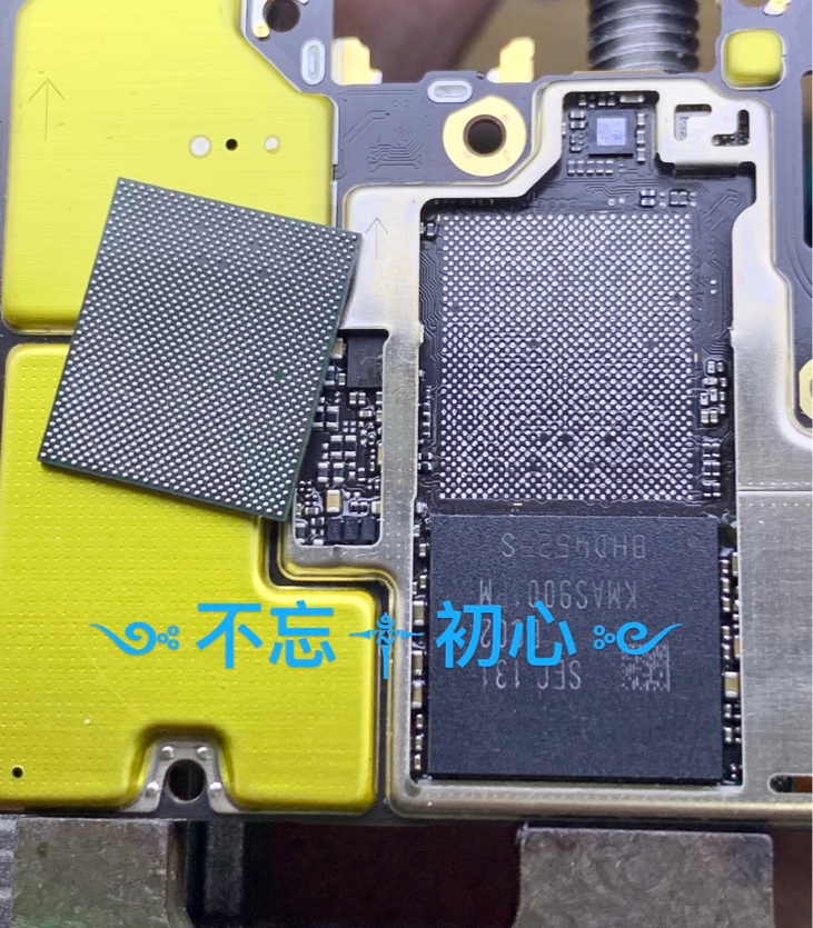

你的植锡技术焊接很好,美中不足之处就是你把CPU上边边框金属条被你剪掉后方便你拆下CPU。
作者: jyou    时间: 2024-11-22 16:07
锡珠这么珠圆玉润我估计138都不会返修
作者: tb16056    时间: 2024-11-23 21:09
剪掉是最好的方案,拆盖子再焊接回去会增加受热面积和受热时间,主板稳定性会变差……
作者: tb16056    时间: 2024-11-23 21:13
jyou 发表于 2024-11-22 16:07
锡珠这么珠圆玉润我估计138都不会返修
这个CPU锡球间距密而小,锡膏如果用温度低硬度不够的,返修只是时间问题而已……我收费高标准当然会更高……
作者: 回音哥    时间: 2024-12-25 21:02
217没必要,183机械性能完全足够
作者: u1507154    时间: 2024-12-26 15:50
可以,能修好就行
