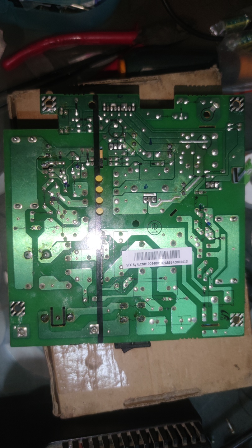

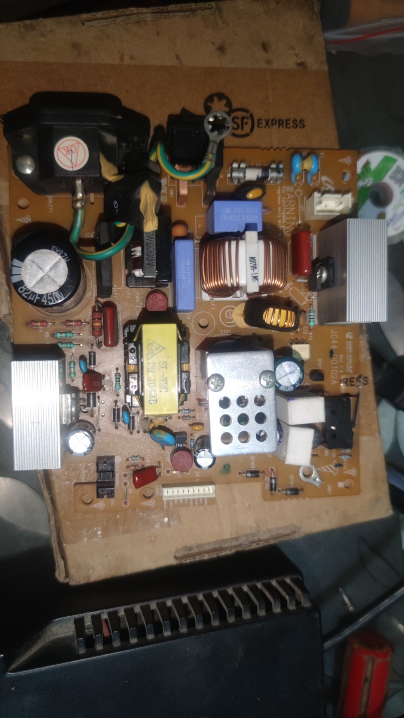

三星4521f目前不开机。这个第一个24vs2是否应该有电压啊,电路玩的不太明白,谁知道啊?请教大神。
作者: JasonW    时间: 2024-11-21 08:51
上电有24V的
作者: 全旺    时间: 2024-11-21 09:16
5V有吗?主板坏也不开机。
作者: 772787180    时间: 2024-11-21 12:53
全旺 发表于 2024-11-21 09:16
5V有吗?主板坏也不开机。
有5v,就第一个24v没有,目前不开机
作者: 772787180    时间: 2024-11-21 12:55
JasonW 发表于 2024-11-21 08:51
上电有24V的
3路24v,第一个是24vs2没电压。第二个24v跟三四24vs1都有。那就是还是电源板问题了,不知道咋修。看不懂这个电路。跑板子我看到光耦了
