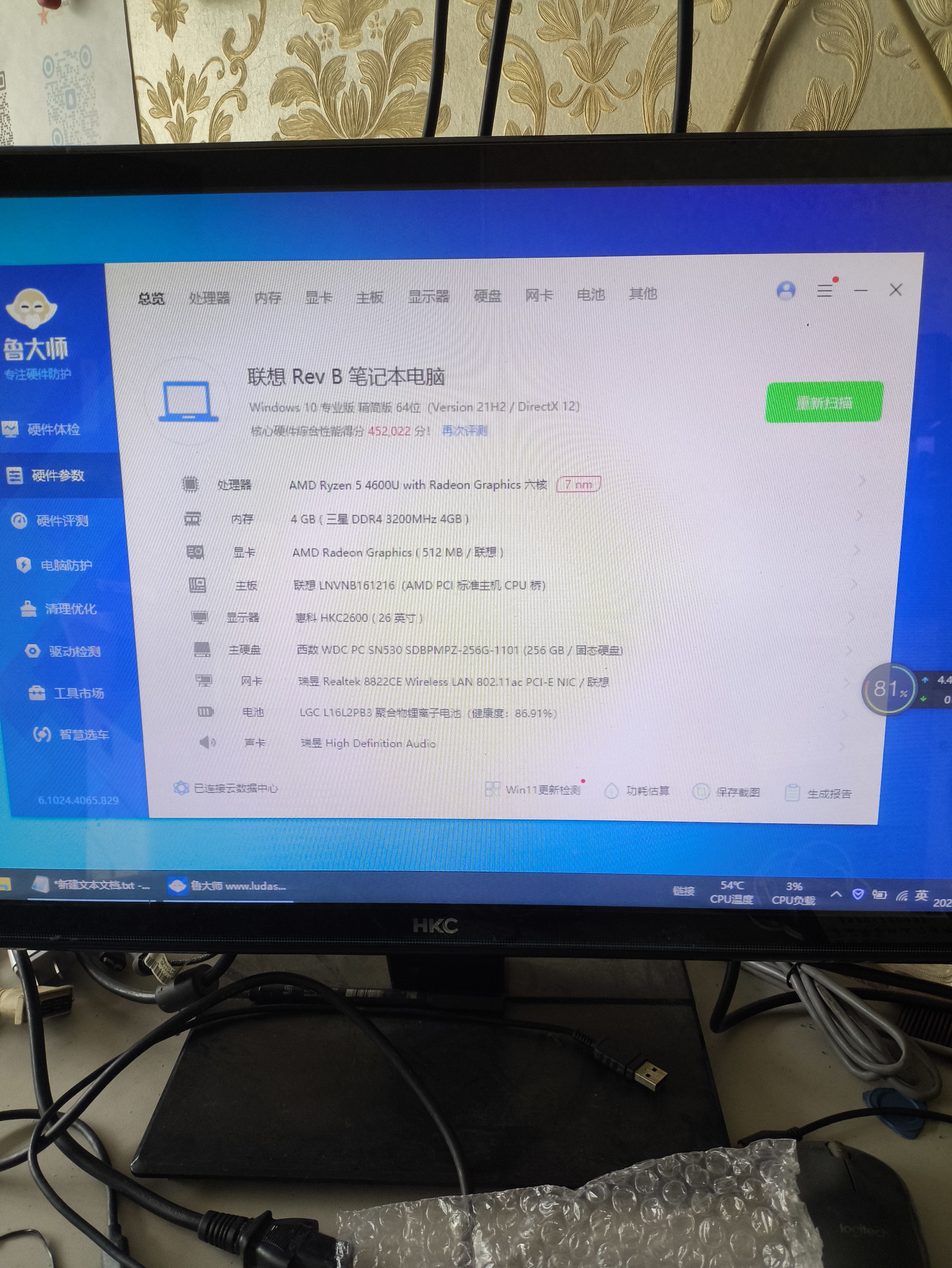

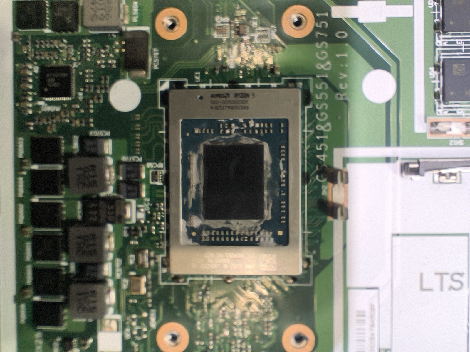

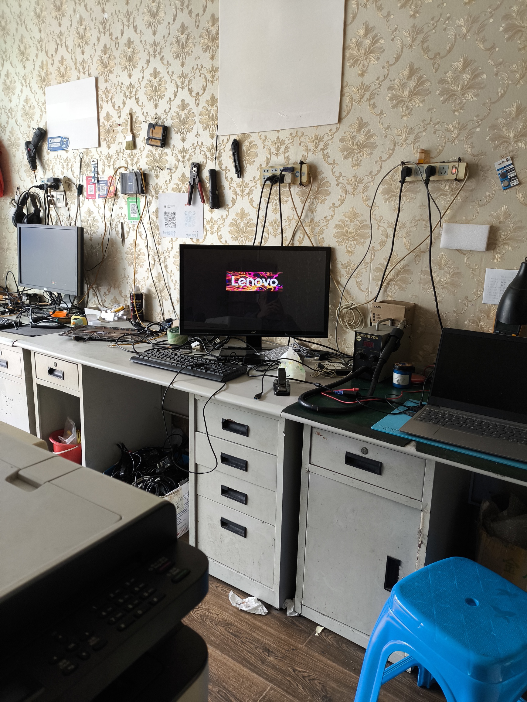

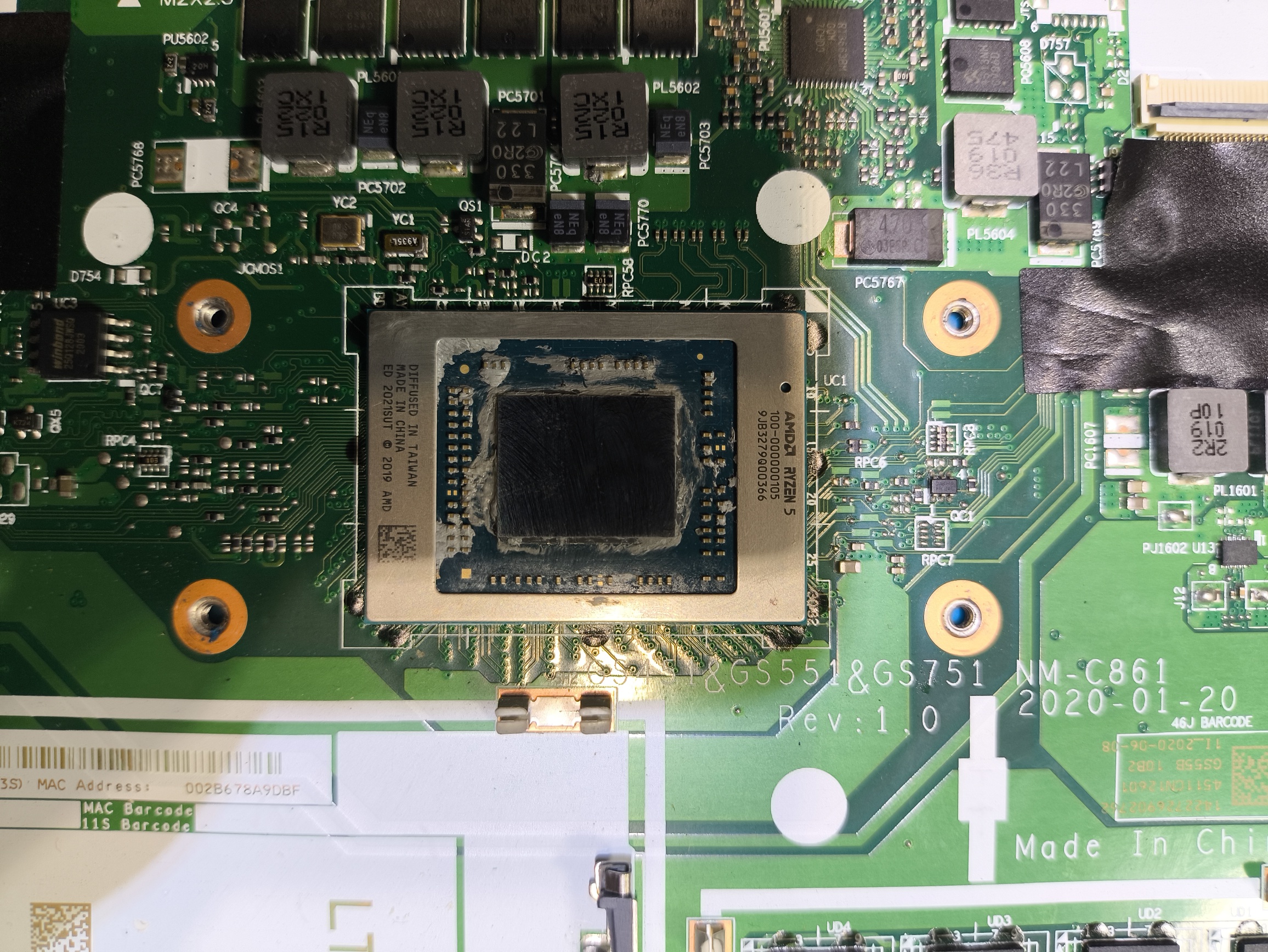

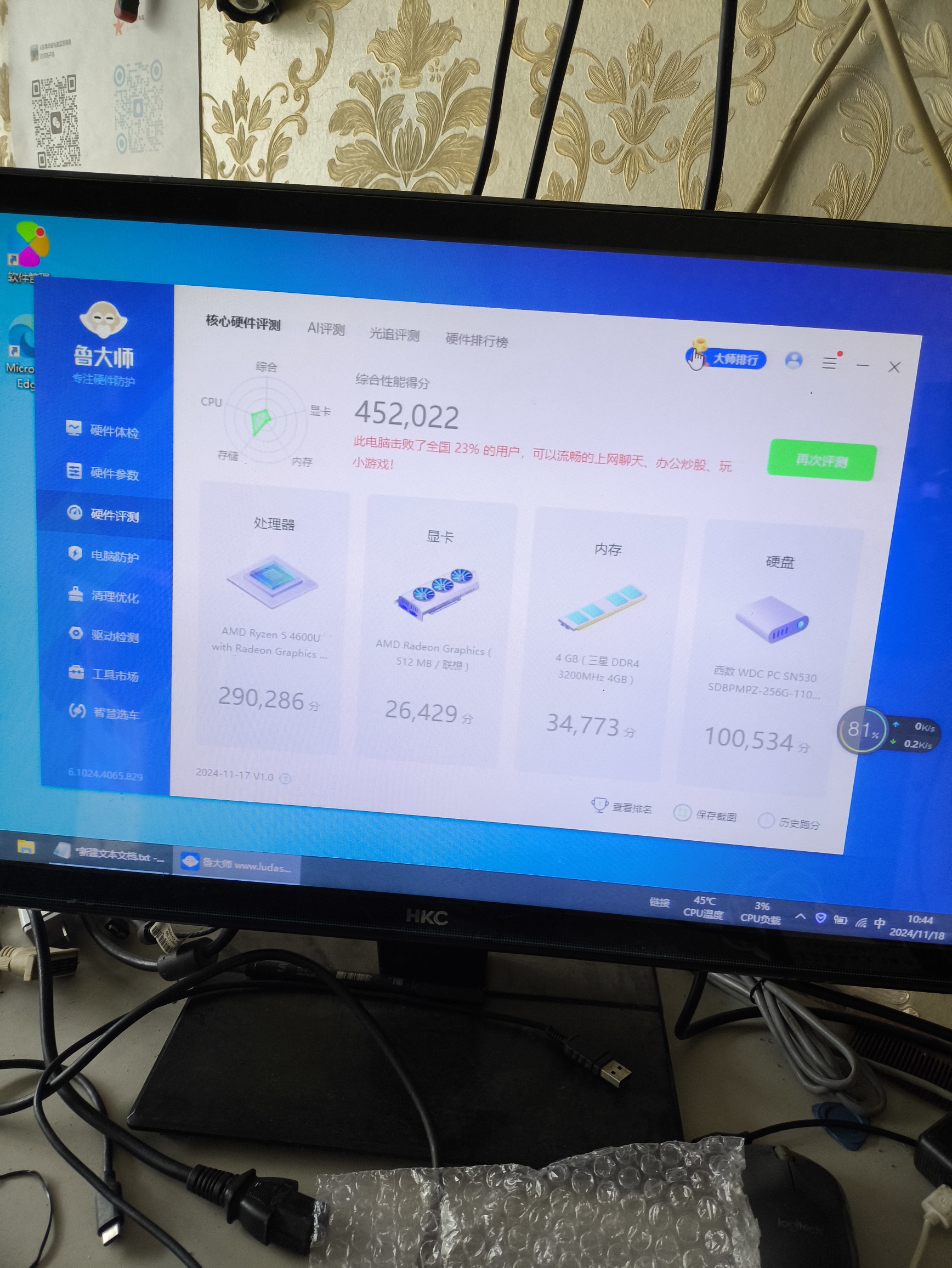

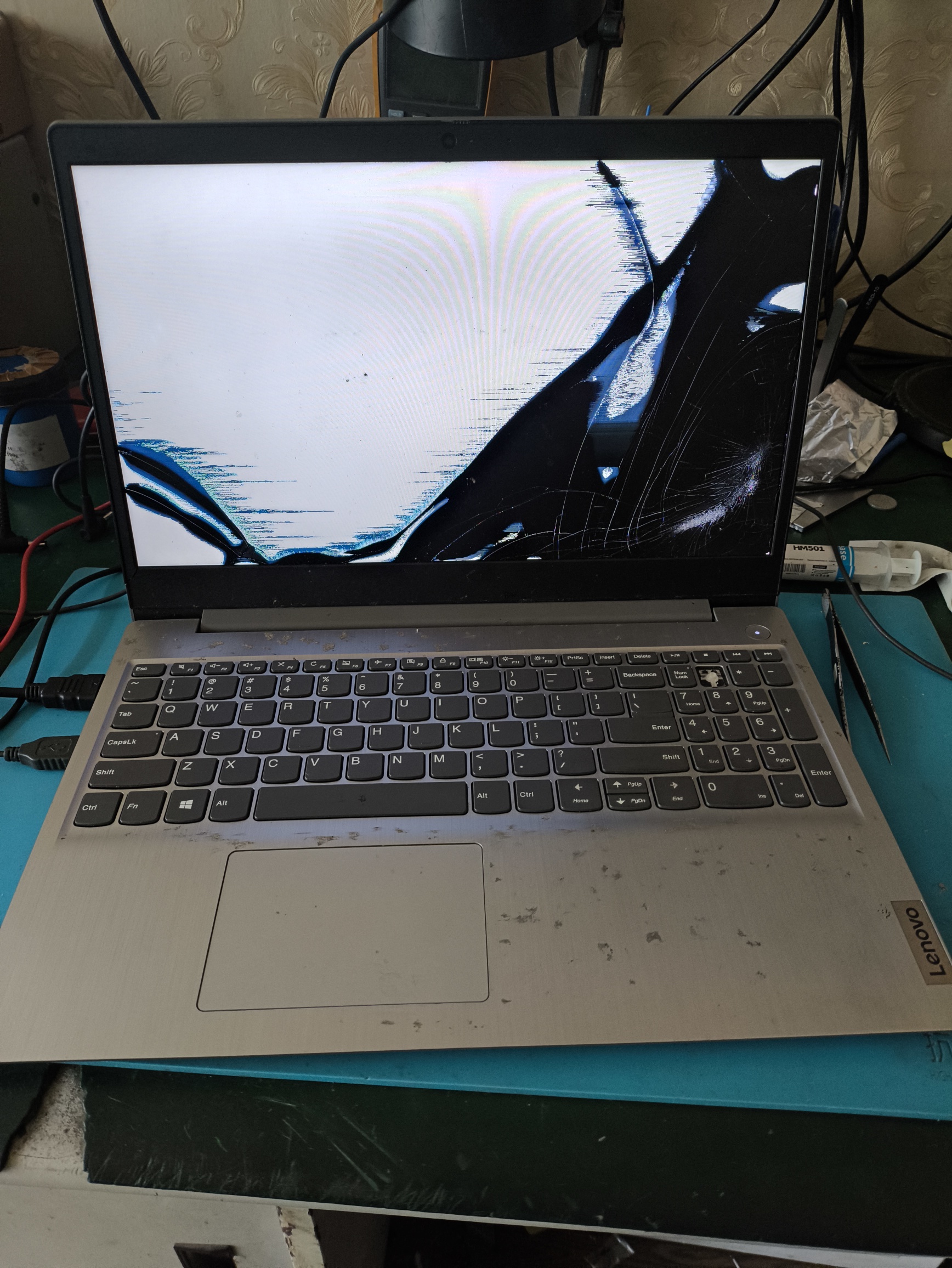

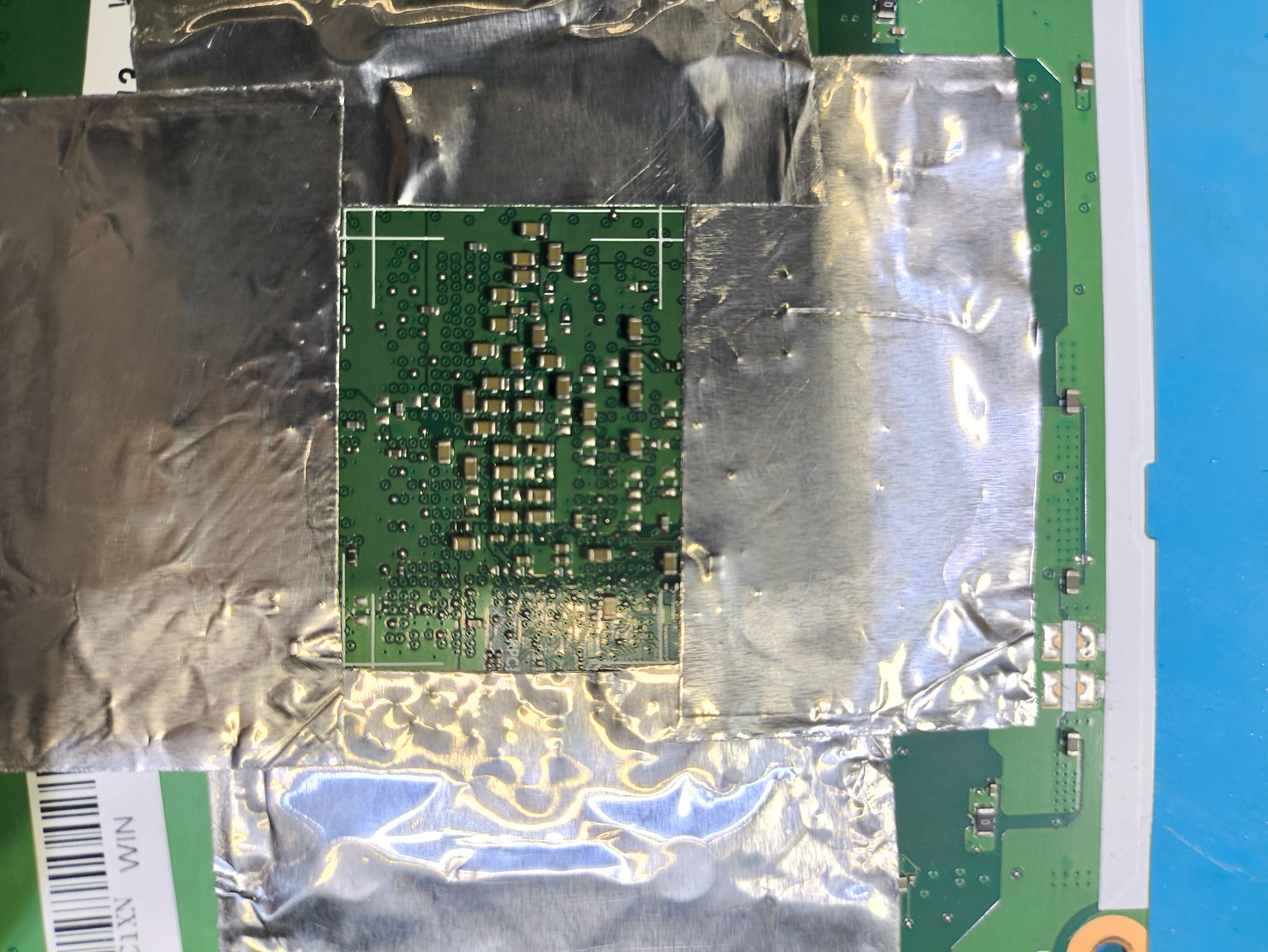

标题: 第一次修r5-4600u联想黑胶cpu!纪念!虽败犹勇!失败是成功的阶梯! [打印本页]
作者: sf4130    时间: 2024-11-18 11:25
标题: 第一次修r5-4600u联想黑胶cpu!纪念!虽败犹勇!失败是成功的阶梯!
第一次修联想黑胶CPU,处理器是r54600u,低温喜,看了网上的各种各样的拆机视频,重重新植株的视频,拆CPU的视频,充分做好了准备工作,四周都放了很多锡箔纸,毕竟焊接机调整了温度,拆拆的时候确实很难撬,也不敢硬拉,也不敢硬翘,就用我打磨好的铲刀,一点一点的撬,最后成功翘下来了,高温已经持续加热了三四分钟,还好主板没有变形,对照了一下图片,发现没有掉件,只掉了两个空点,还有一些路童,用旅游把路桶补了一下,焊接的时候上面放一块硬币,然后视角做了归位,最后发现还是卡log,虽然卡洛哥,但是只要你耐心的等待,五六分钟或者一两分钟,他总是能进入桌面,我没有遇到,遇到传说中的通病问题,第一次老天就给我一个难度非常高的问题,网上查了一下,这个CPU要300块钱,嗯,我决定放弃了嗯,也许换了一块CPU就好了,留着以后再说吧
作者: u1570885    时间: 2024-11-18 11:29
自己搞吗勇气可嘉
作者: 逗逗Thanckyou    时间: 2024-11-18 11:43
等56分钟?有没可能是降频导致的卡顿呢
作者: qjx18199    时间: 2024-11-18 11:43
为什么焊接的时候要在上面放一个硬币呢?
作者: u1568725    时间: 2024-11-18 22:21
可能有虚焊,多焊接两次试试,可能就好了。
作者: u1572099    时间: 2024-11-18 23:18
有没可能检测到错误,重复自检
作者: 无尽的路    时间: 2024-11-19 10:22
老哥用的什么型号的BGA啊,做的还挺不错的。
作者: neti1    时间: 2024-11-19 12:51
能进桌面,也许CPU是好的,供电不足降频了?
作者: anyer    时间: 2024-11-19 16:22
楼主厉害,我前两天干一个Y7000P,估计温度太高了,U干费了
作者: liupinganxinkej    时间: 2024-11-19 18:24
NM-C861 图纸与点位
Lenovo V14-14ARE LCFC NM-C861 Rev 0.1.tvw
3.7 MB, 下载次数: 3, 下载积分: 下载分 -2 分, 下载 1 次
LCFC NS-C861 Rev 1.0 .pdf
740.83 KB, 下载次数: 0, 下载积分: 下载分 -2 分, 下载 1 次
Lenovo V14-14ARE LCFC NM-C861 Rev 1.0 Схема.pdf
2.74 MB, 下载次数: 1, 下载积分: 下载分 -2 分, 下载 1 次
作者: hhyyoo1    时间: 2024-11-19 20:46
无尽的路 发表于 2024-11-19 10:22
老哥用的什么型号的BGA啊,做的还挺不错的。
用什么BGA咯,直接风枪350度用铲刀翘就行了,植锡再植183度的常温锡机器就正常了
作者: 回音哥    时间: 2024-11-19 21:27
带黑胶的我老是拆不好
作者: u1457162    时间: 2024-11-22 07:22
很好,就是要干
作者: t252970629    时间: 2024-11-22 16:33
低温锡好整了,R系列不好搞
作者: laowu8788    时间: 2024-11-23 15:58
检查XXXHOT信号,是不是降频了
