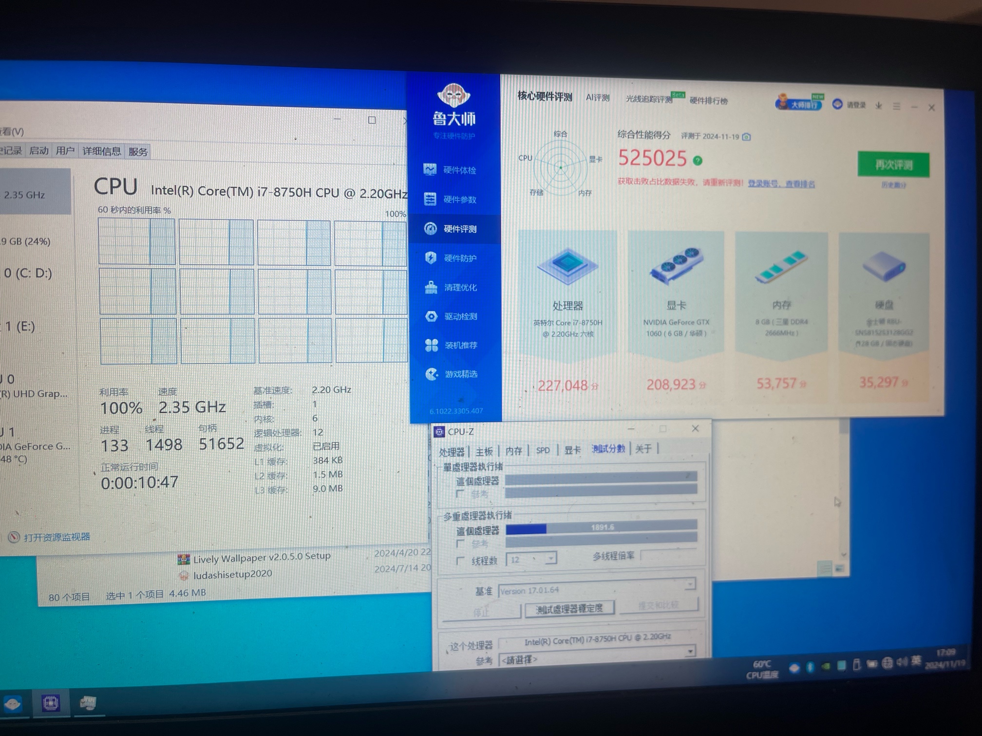

标题: fx80g华硕飞行堡垒修好后蓝屏 [打印本页]
作者: qliuan    时间: 2024-11-18 07:57
标题: fx80g华硕飞行堡垒修好后蓝屏
CPU上官击穿,没有同型号的,把上官全部换成3006m了,进BIOS不蓝屏,进系统和pe蓝屏,有时进到桌面操作一下就蓝屏,有时在logo位置就死机,蓝屏时测试核显供电0.8多主供电1.2
作者: JasonW    时间: 2024-11-18 08:41
CPU挂了;;;
作者: qliuan    时间: 2024-11-19 14:41
JasonW 发表于 2024-11-18 08:41
CPU挂了;;;
感谢回复.已换好CPU正常了,顺便改了散热
作者: qliuan    时间: 2024-11-19 16:09
换好测试CPU跑分只有23w分全核只能2.3g怎么回事
作者: qliuan    时间: 2024-11-19 17:10
全核2.2,怎么回事,跑分不如8300
作者: qliuan    时间: 2024-11-19 17:10
CPU跑分电压只有0.8多v
作者: qliuan    时间: 2024-11-19 17:33
从新刷个BIOS后正常了
作者: 静听、一季花开    时间: 2024-11-20 09:57
qliuan 发表于 2024-11-19 17:33
从新刷个BIOS后正常了
请问现在还正常吗
作者: qliuan    时间: 2024-11-20 19:24
本帖最后由 qliuan 于 2024-11-20 19:51 编辑
静听、一季花开 发表于 2024-11-20 09:57
请问现在还正常吗
一下正常跑3300一下又是2000分,不知道怎么回事,反正用起来没有问题
作者: zhu55747    时间: 2024-11-21 01:55
CPU在哪里买的呀?淘宝买的吗?万一焊上去还是不行,能退货吗?
作者: 周雄辉    时间: 2024-11-21 16:40
这款机器CPU供电管一点散热都没有,运行的时候烫的要命。
作者: qliuan    时间: 2024-11-21 17:14
周雄辉 发表于 2024-11-21 16:40
这款机器CPU供电管一点散热都没有,运行的时候烫的要命。
改了散热了
作者: qliuan    时间: 2024-11-22 21:35
feiyangooo 发表于 2024-11-22 19:06
这铜片是烙铁焊上的?
2个风枪焊上去的,背面也加了铜板
作者: rainer    时间: 2024-11-23 12:24
感谢技术分享
作者: qliuan    时间: 2024-11-24 07:38
zhu55747 发表于 2024-11-21 01:55
CPU在哪里买的呀?淘宝买的吗?万一焊上去还是不行,能退货吗?
自己拆别的主板上的,没拆的时候正常使用的
作者: laowu8788    时间: 2024-12-4 18:14
上管穿,CPU大概率挂比
