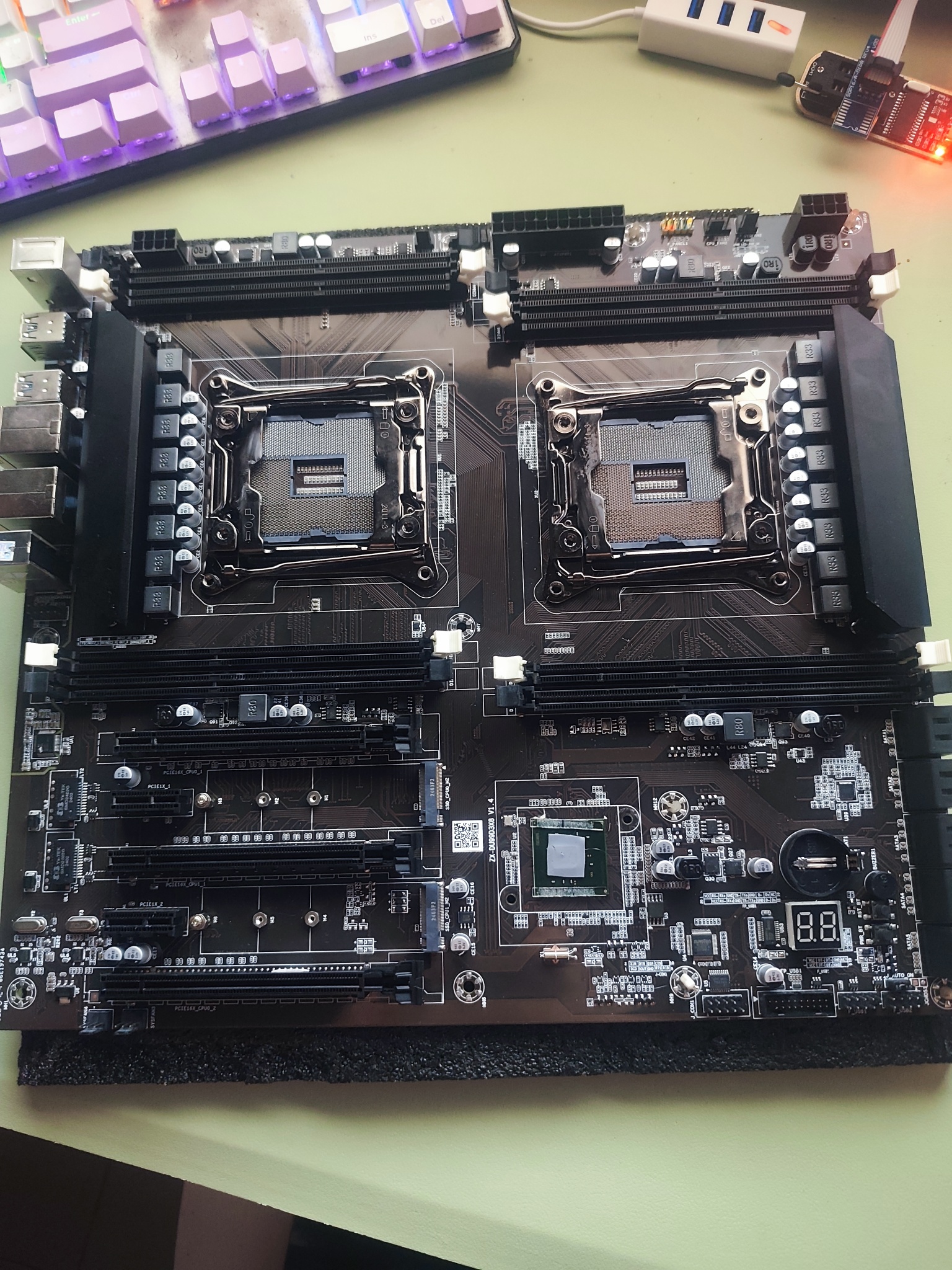

标题: 哪位大佬知道BIOS芯片在哪 跪着!!
作者: 不解释    时间: 2024-11-16 12:24
pch右下角就是啊
作者: VX4VkpBM    时间: 2024-11-16 13:08
不解释 发表于 2024-11-16 12:24
pch右下角就是啊
大神,是这个吗 我小白一个哈哈
作者: 373629421    时间: 2024-11-16 14:43
电池左边两电容下
作者: VX4VkpBM    时间: 2024-11-16 14:57
373629421 发表于 2024-11-16 14:43
电池左边两电容下
夹一天了  都没连上  好烦
作者: chenyang31    时间: 2024-11-16 16:30
VX4VkpBM 发表于 2024-11-16 14:57
夹一天了  都没连上  好烦
正常,夹子线和弹簧压针式刷机线我都有,然而是不识别芯片,有时候是识别了芯片后但刷机失败。这个不是你手法的问题也不是刷机线好坏问题,这是主板布局线路的问题。正确并成功的做法是拆下芯片刷bios,刷好后再焊上去。
作者: u1568725    时间: 2024-11-16 23:03
最好是焊下来刷机比较靠谱。
作者: VX4VkpBM    时间: 2024-11-17 20:14
吹下来 刷的 用的精粤双路BIOS 完美救砖
作者: VX4VkpBM    时间: 2024-11-17 20:15
u1568725 发表于 2024-11-16 23:03
最好是焊下来刷机比较靠谱。
作者: VX4VkpBM    时间: 2024-11-17 20:16
