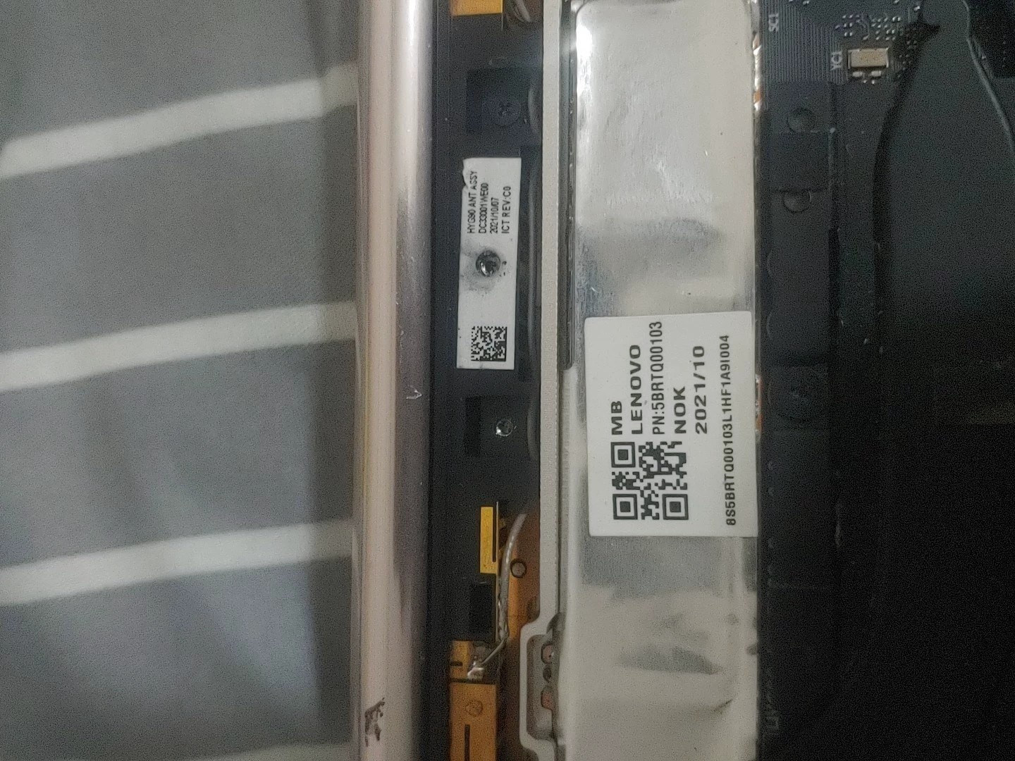

有偿求助 yoga9-14iap7  国内叫yoga air 14c 工程机 qs正显版 开机黑屏一分钟左右重启,风扇转,键盘灯亮能调节亮度,不能调大小写,进不去BIOS。主板nm-d992 rev0.3

大概率是cpu虚焊了。

何以见得,为什么不是bios问题,请教

作者: u1568725    时间: 2024-11-28 15:34
BIOS有问题,基本上是不启动。联想的笔记本CPU虚焊的多,你可以试试先刷一下BIOS。

老哥,我刷过,但是这是工程机,我刷的正式版bios故障改变,开机灯亮两秒关机,又刷回来故障又变成原来的样子。还有就是工程机bios哪里找,需不需要bios合成me,请老哥看到回复我

坛子里有别人发的同款bios,应该通用

请问哪个没找到
