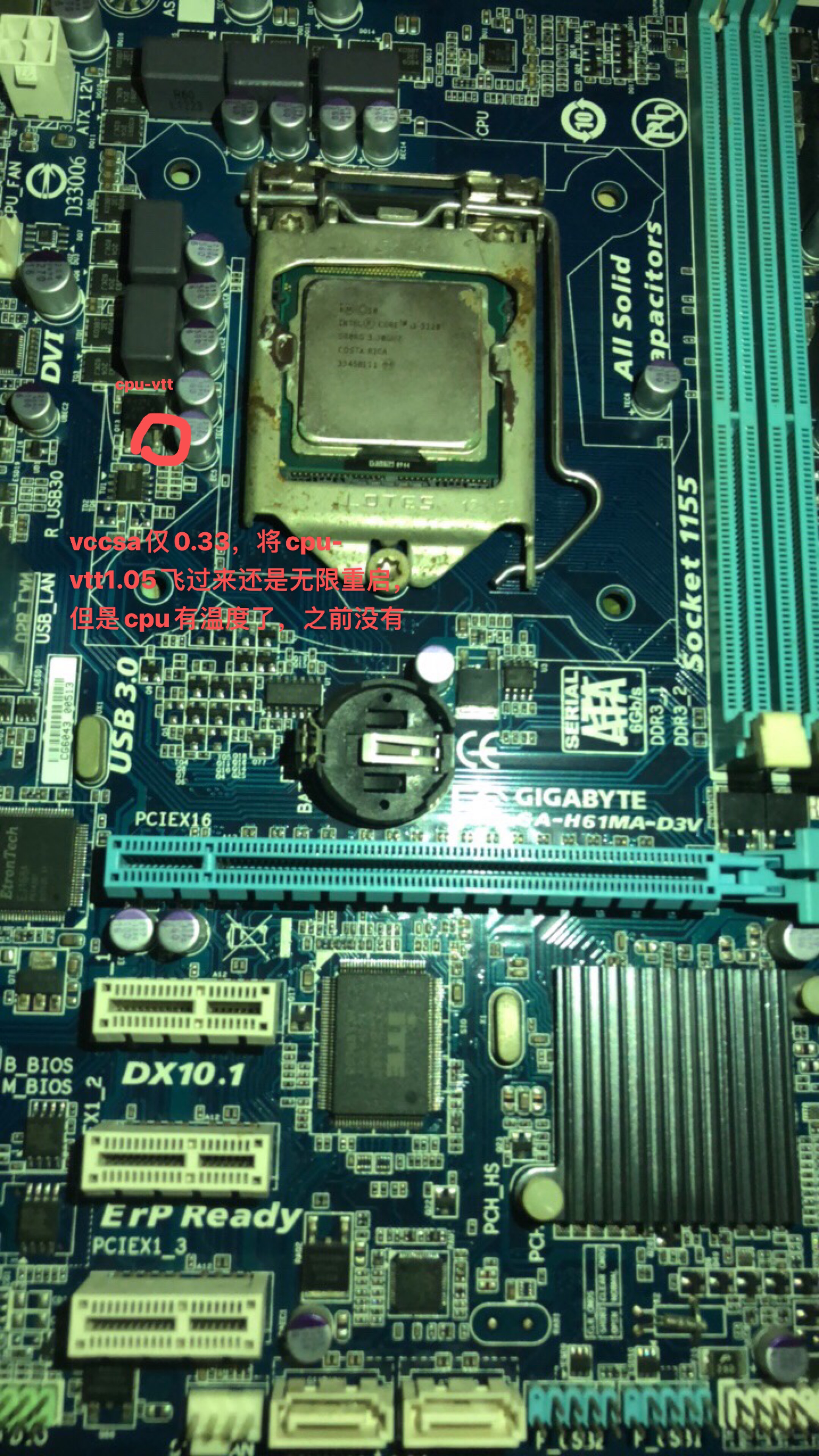

型号;技嘉h61ma-d3v,故障表现;触发之后反复掉电重启,目前发现vccsa供电不正常,但是vccsa之后还是会故障依旧,求解决办法,另外测时钟没有电信号,这个是晶振坏了?还有一个就是找不到桥的1.05伏供电在哪
