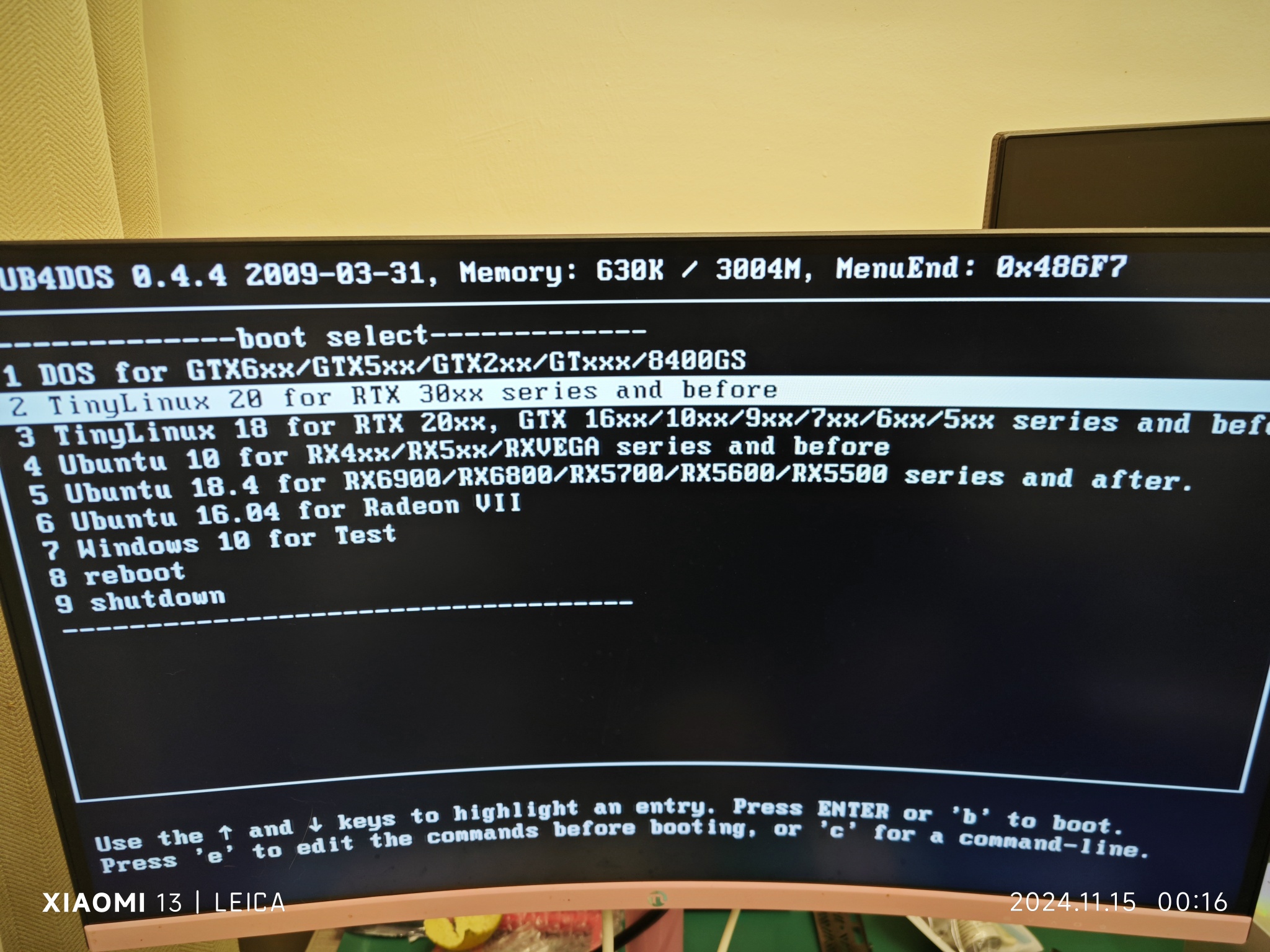

网上买了一个好像不能测3090,
有偿求一份支持3090的测试软件

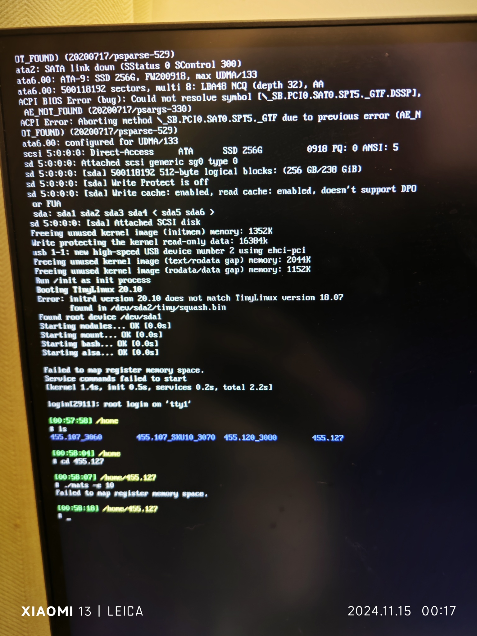

作者: u1529654    时间: 2024-11-15 15:48
你是要测不显示的卡?
作者: zy5565    时间: 2024-11-15 16:48
u1529654 发表于 2024-11-15 15:48
你是要测不显示的卡?
对,3090卡b2我用核显测试

作者: u1529654    时间: 2024-11-15 18:06
zy5565 发表于 2024-11-15 16:48
对,3090卡b2我用核显测试
那你这样子的情况用这命令是测不了的,
用这个试下./mods mods.js -skip_rm_state_init
作者: zy5565    时间: 2024-11-15 19:13
u1529654 发表于 2024-11-15 18:06
那你这样子的情况用这命令是测不了的,
谢谢,我回去试试

作者: 老吴来了    时间: 2024-11-20 08:11
命令都不对,还没加载运行环境。
作者: VXVUZzRO    时间: 2024-11-30 12:34
楼主发的图片这个不能测3090吗?
