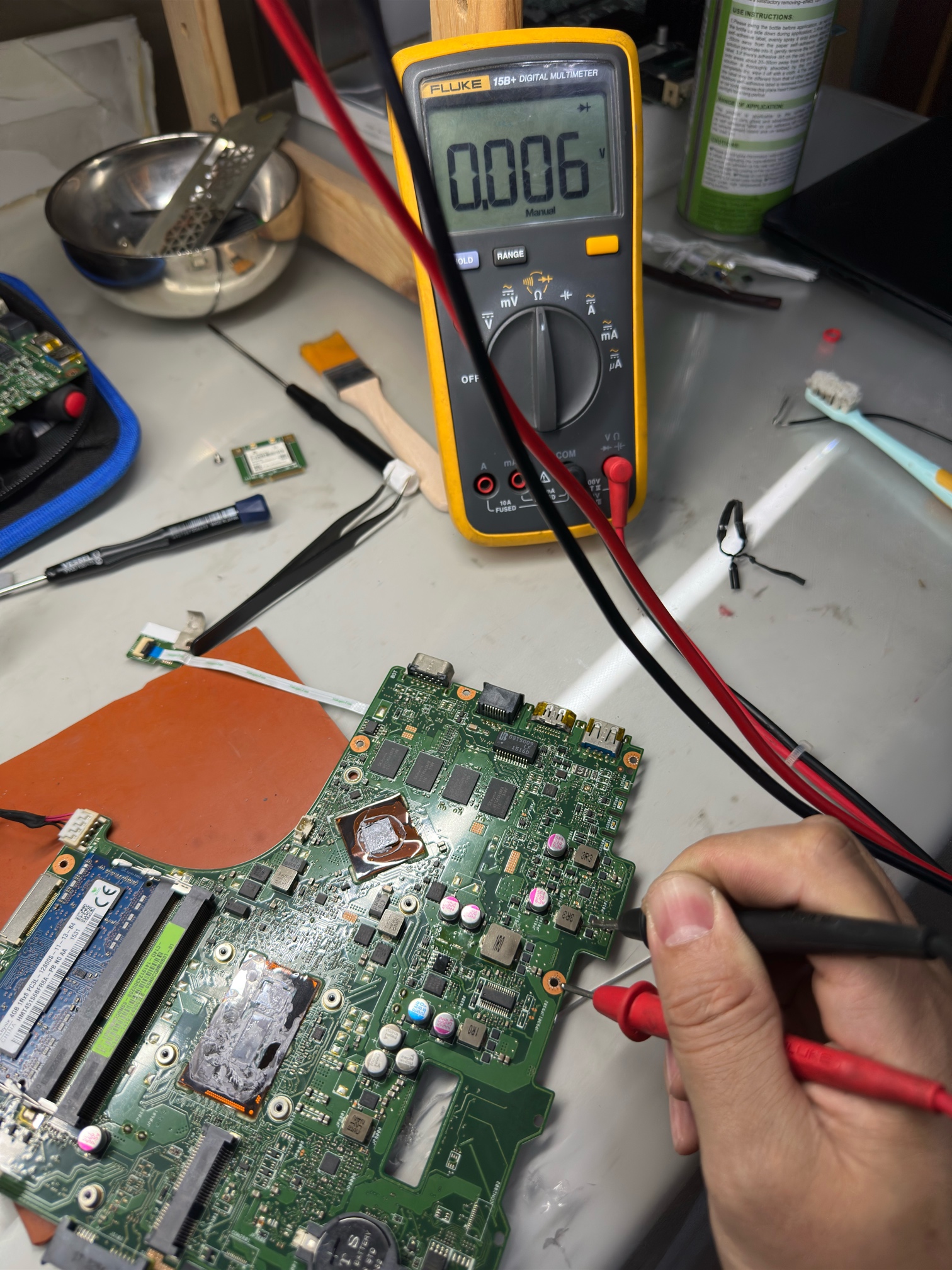

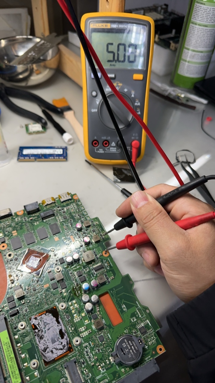

修一台清华同方笔记本,上电到0.1A左右掉点。测5V电感对地0.006,感觉短路了。但是烧机电流又很小。5V电压待机时候是有的。对地这么小的阻值正常嘛?这鸡无图,没思路了。
作者: JasonW    时间: 2024-11-14 08:42
5V 0.18A热成像应该能发现

业余维修,没这么高端的设备。这0.18A算微短了?

打值0.006肯定短了

烧鸡手摸实在是摸不出哪里烫

板号C14D main board?能帮忙截3 v 5V 的图嘛?

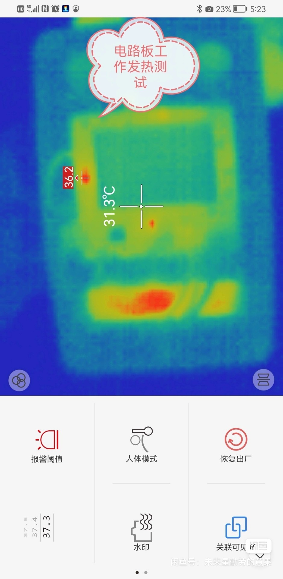

热成像好用。这种只有它能找到。

热成像伺候 不会让你失望

280元。高德360热像仪刚刚入手。小钱办大事。
