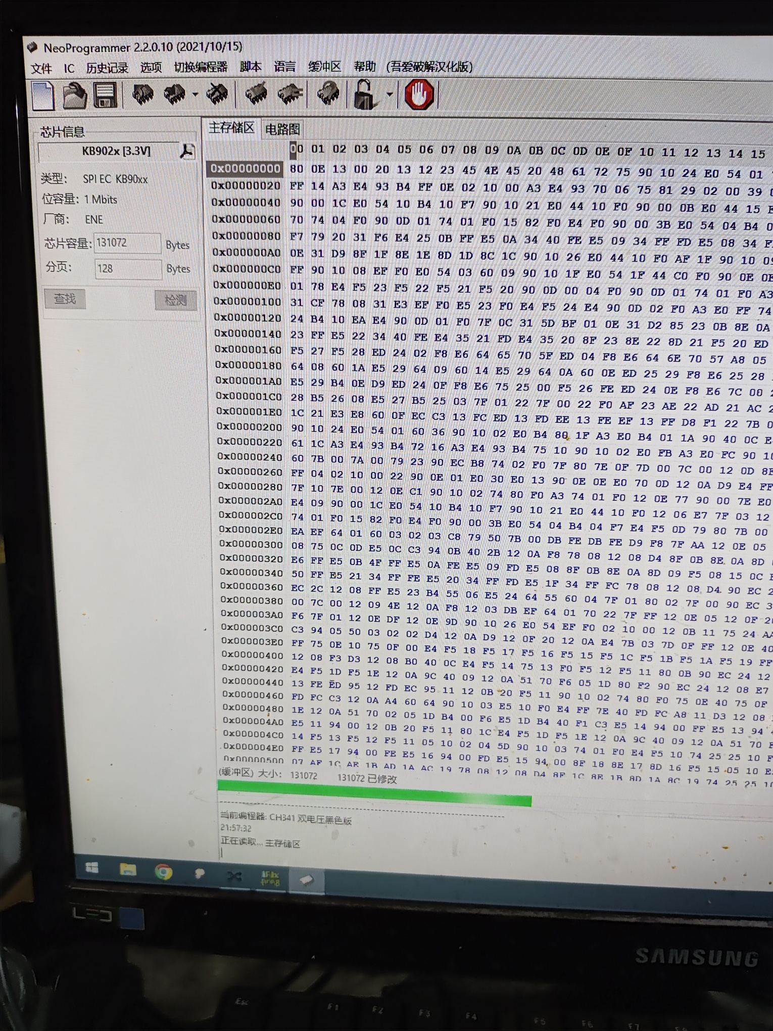

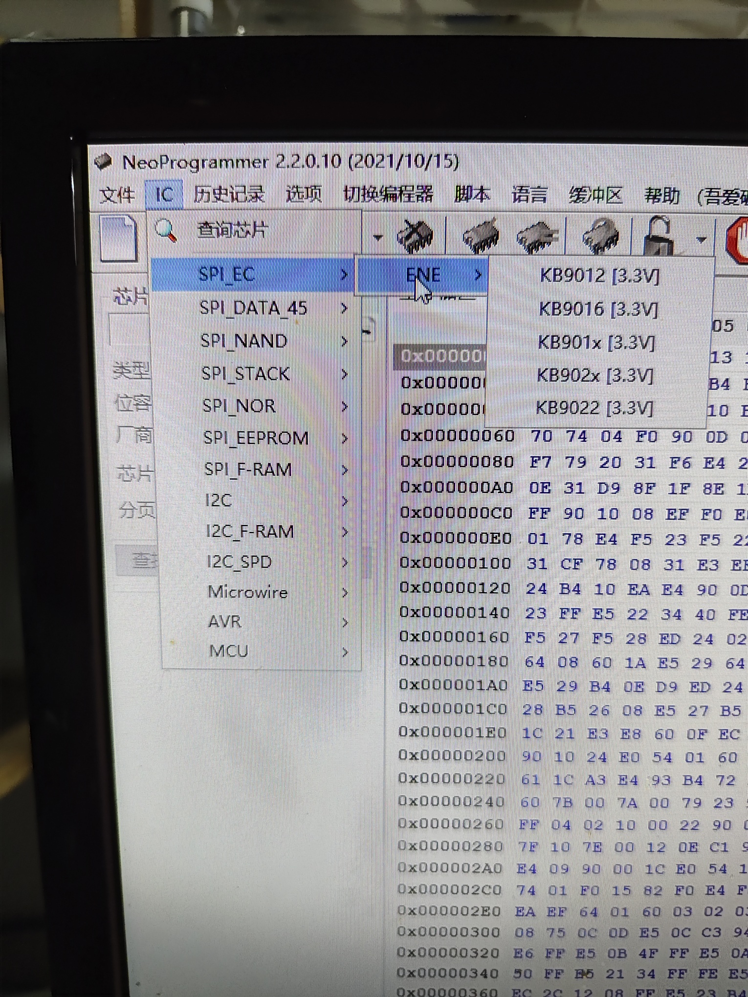

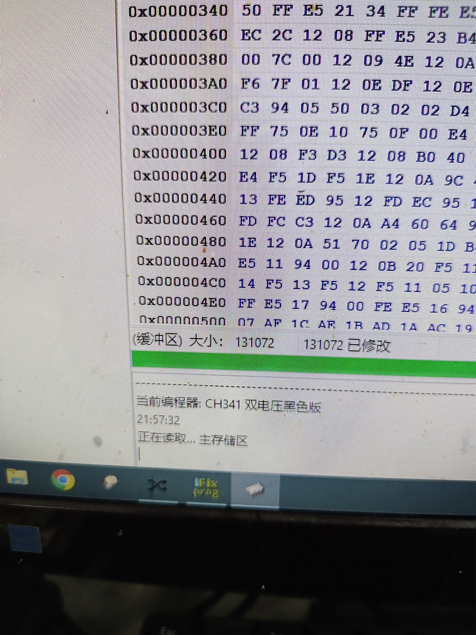

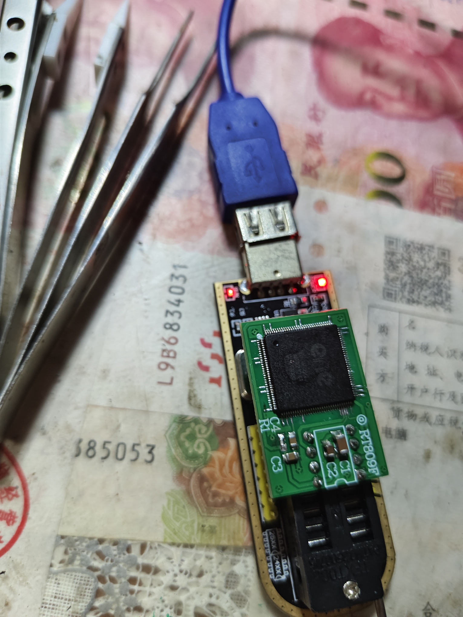

土豪金ch 431,测试成功刷ec KB 9028系列,去淘宝上买一个转接板就可以了,总共加起来也就二三十块钱,唉,害我为了刷ec买了个rt 809h,,,,,    798呀,心痛死.
