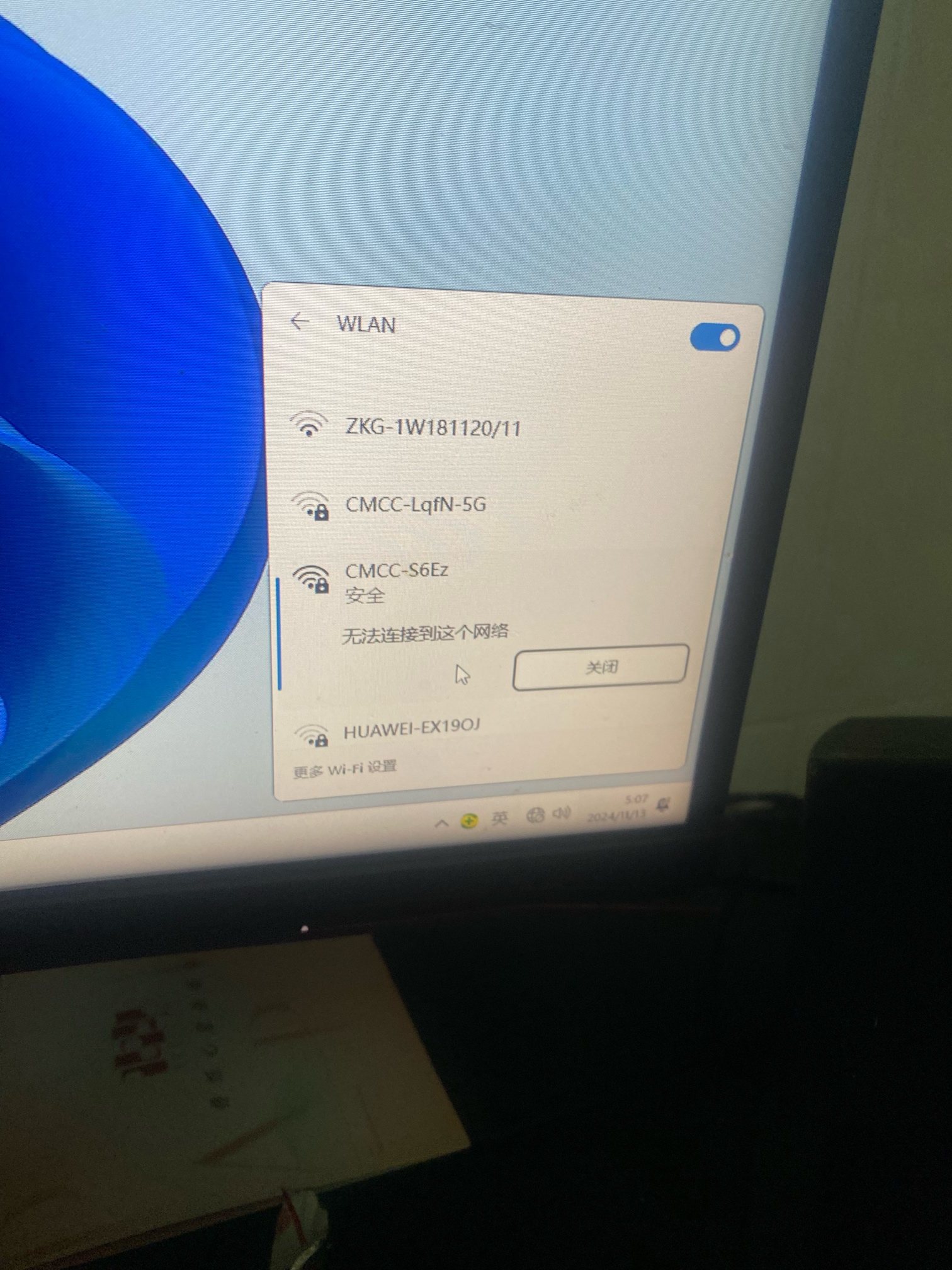

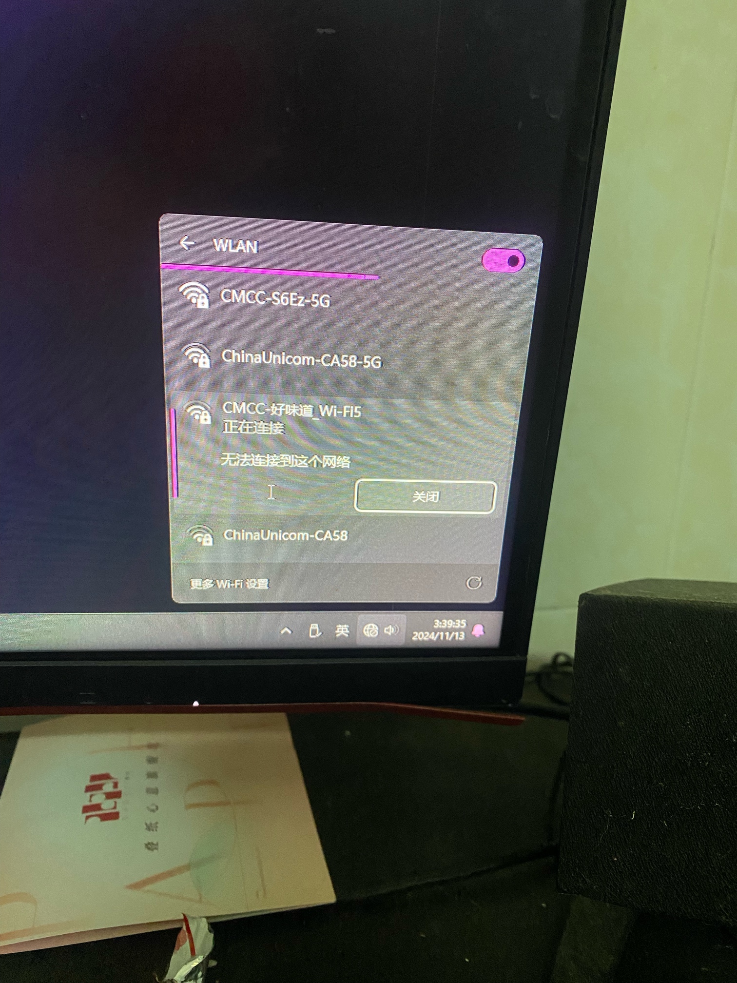

无线网显示无法连接,台式机。之前系统是w10我换了w 11无线网有了一段时间显示无法连接此网络。是换了系统才会出现这问题。刚换好系统,用了一个礼拜就无法连接,昨晚都好好的。今天又不行了。之前驱动我用驱动精灵更新过了,还是这样子。我想问一下是系统问题吗?系统是我在纯净网下载的。会不会是主板不支持。其他都正常使用的,就无线网显示无法连接。
作者: sqxy23    时间: 2024-11-13 05:23
关闭QOS试试
作者: 杨清娇    时间: 2024-11-13 07:01
进pe就可以链接。进系统就不行,系统换了好几个了。无线网刚开始可链接,过一段时间就不行了。手机正常使用
作者: u1571506    时间: 2024-11-13 09:51
试试设备管理器里卸载无线网卡驱动,安装旧版本驱动试试。

作者: sqxy23    时间: 2024-11-14 04:54
试试 网络属性里面的QOS勾选

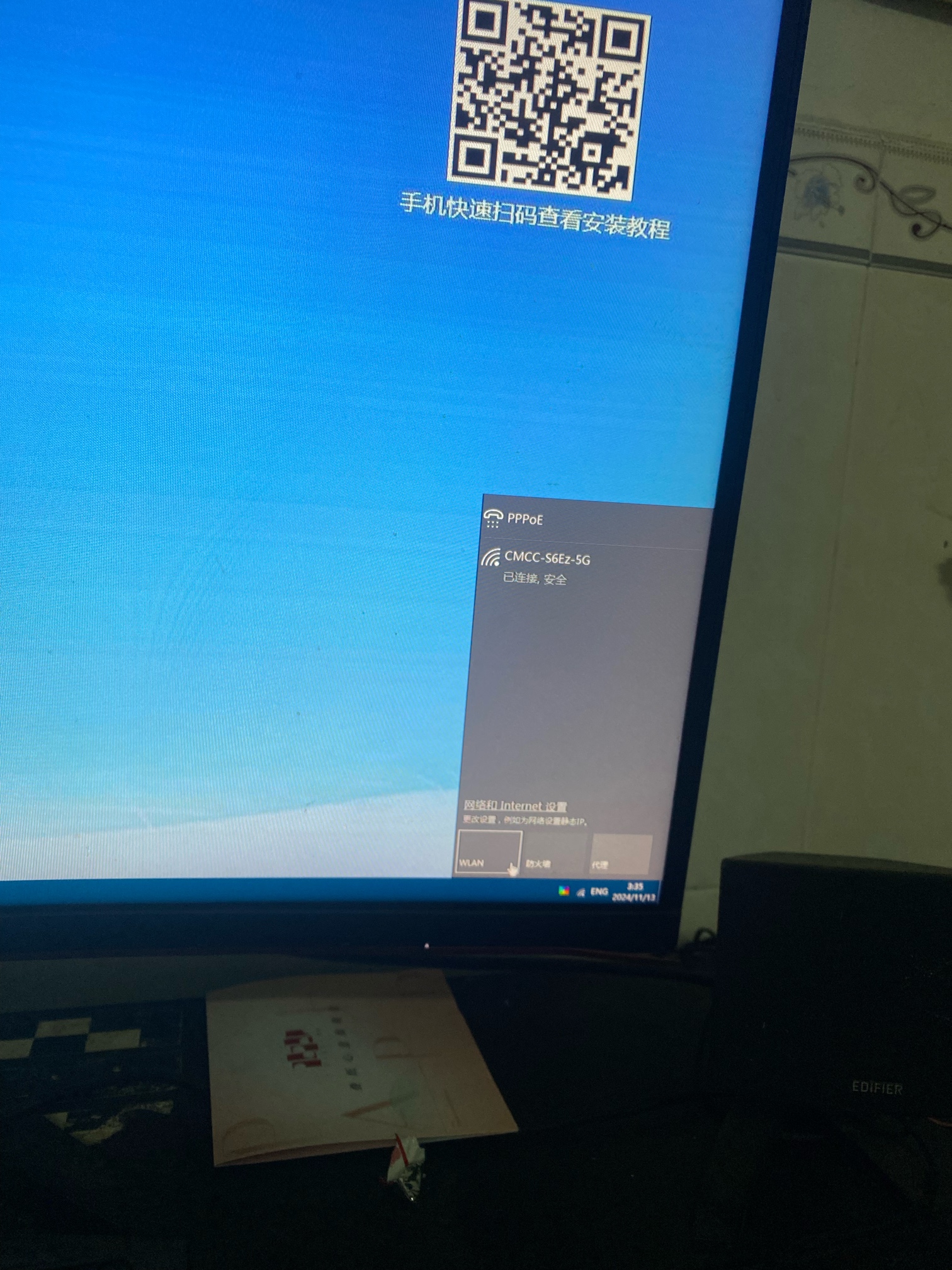

作者: 杨清娇    时间: 2024-11-15 01:15
第一张是连接不上,第二是pe链的。用无线网链的

作者: 杨清娇    时间: 2024-11-15 10:53
sqxy23 发表于 2024-11-13 05:23
关闭QOS试试
关了,重新打开可以连了,但过了一会又不行了。好奇怪之前从来没发生这种事
作者: sqxy23    时间: 2024-11-15 14:03
在设备管理器里面关闭   ”允许计算机关闭此设备以节约电源“。在设置里面的电源方案里面  无线适配器的节能模式设置为最高性能

作者: Fixwer    时间: 2024-11-20 07:45
从你描述的情况来,pe下能链接说明网卡硬件没有问题。但win10下不能用说明还是驱动的问题,建议还是到网卡生产商官网找到对应型号的网卡官方驱动下载安装。
