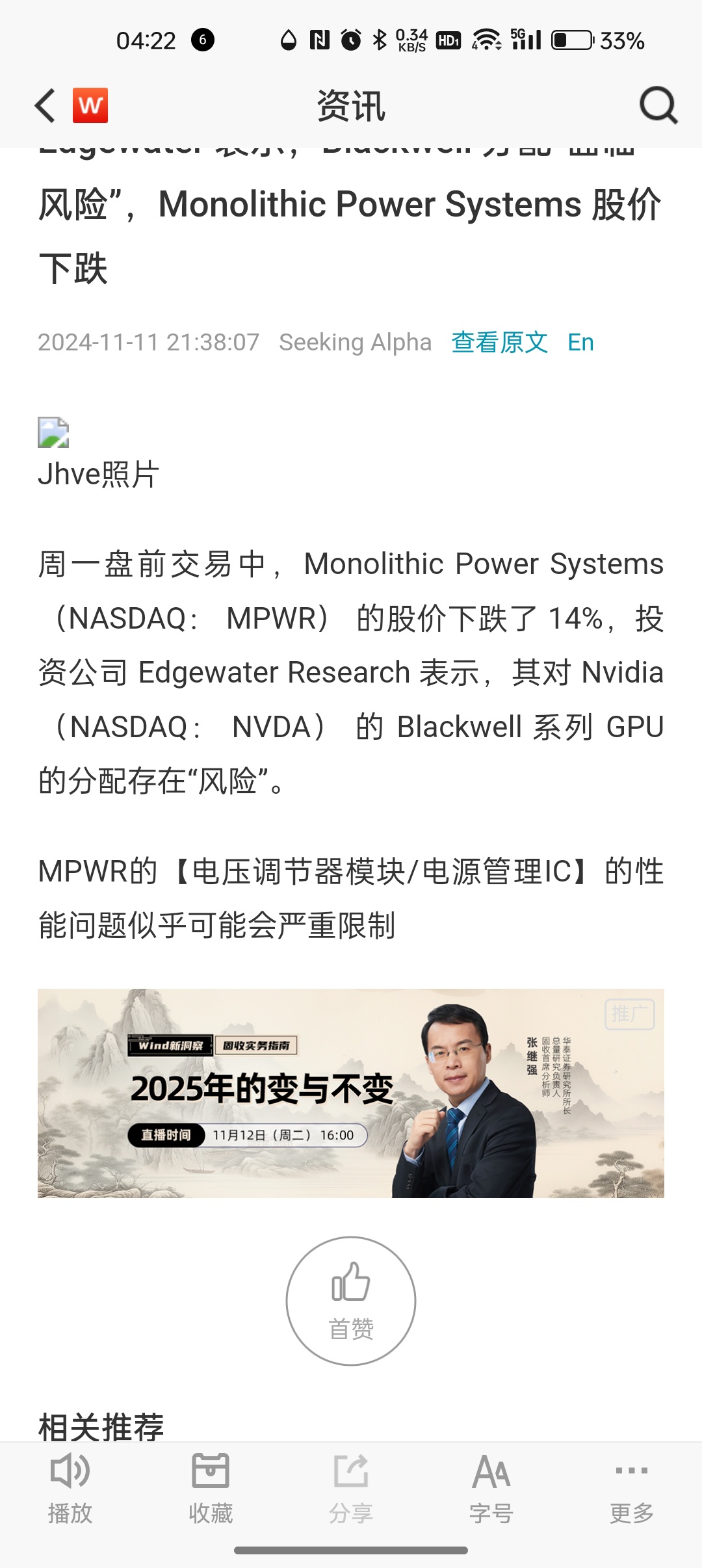

重新打过好硅脂,清理距灰尘一样,3050不至于吧,显卡供电电感附近测得接近100度高温,
这么高温我还是在上一款rtx2060, gtx1660ti见过,大家觉得是什么原因,芯片用的是mps家89401,mps股价今年接近腰斩,这是厂家的祸还是芯片缺陷
