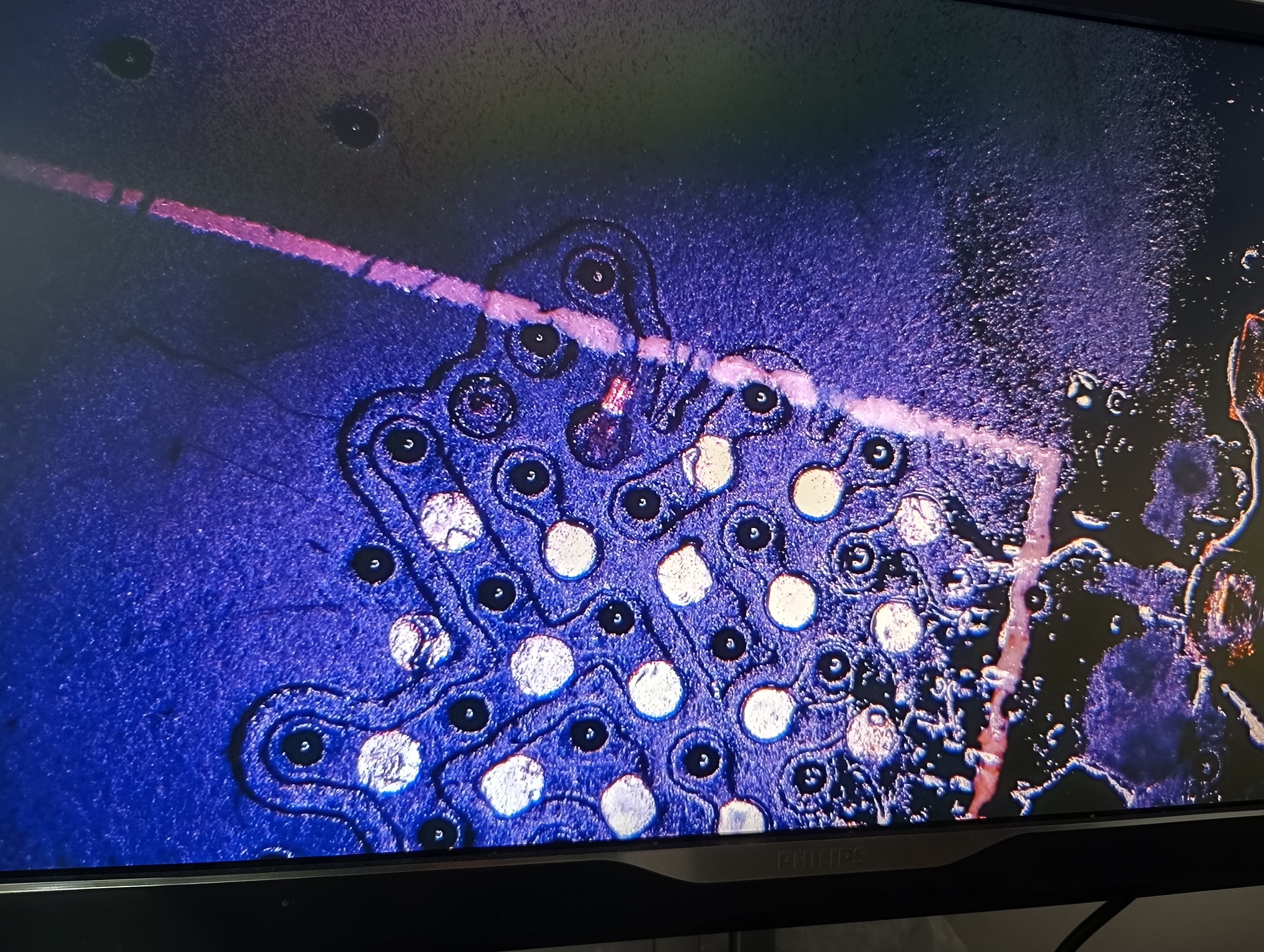

以前遇到这种掉点的都是放弃治疗,补过之后才发现只要有工具并没难度。这个垃圾显微镜不行,桌子也不行,晃得厉害,补了两个点就头晕,晕车一样
这个铜丝太细我的摄子根本夹不起来,全靠尖头涂焊油粘着对位。真是难受,绕线圈的时候用的两根针,累死了

这个没难度,配备个电子放大镜,每天都有补点的板,我公司修的都是统货板底,这种天天补

高手请问下d507这种掉焊点怎么补

百度Zjz48 发表于 2024-11-24 12:53
高手请问下d507这种掉焊点怎么补
这种不用补吧,直连
作者: 13872308523    时间: 2024-11-26 16:03
高手请问下d507这种掉焊点怎么补
铜皮刮出来一砣锡就行了
