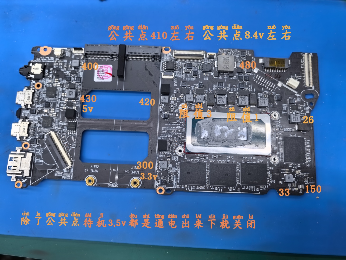

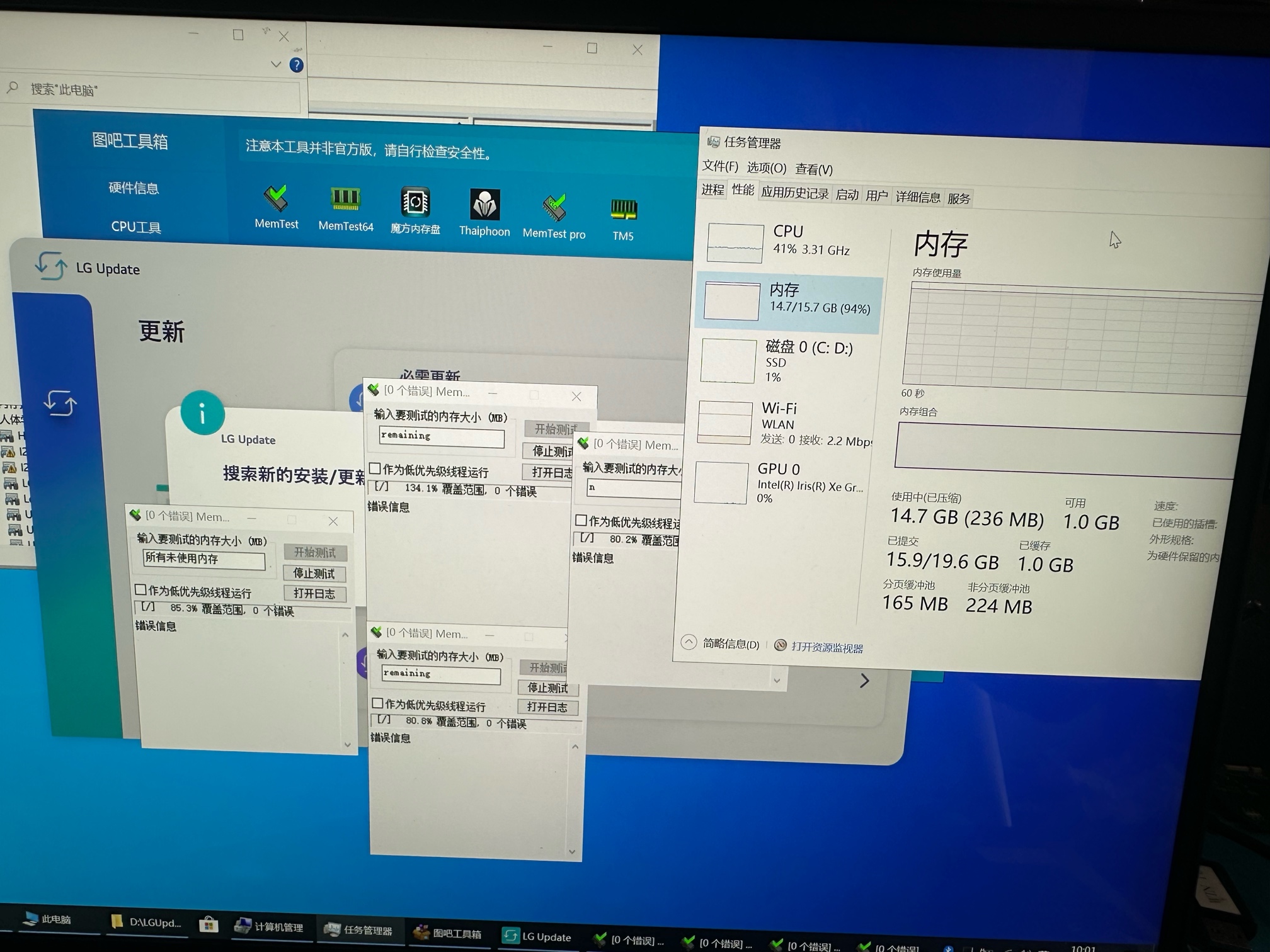

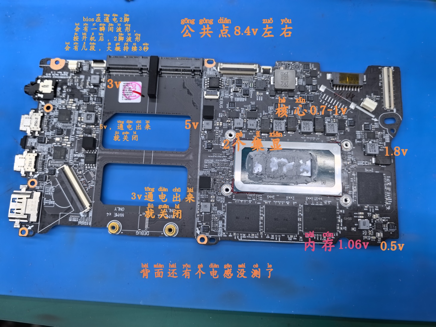

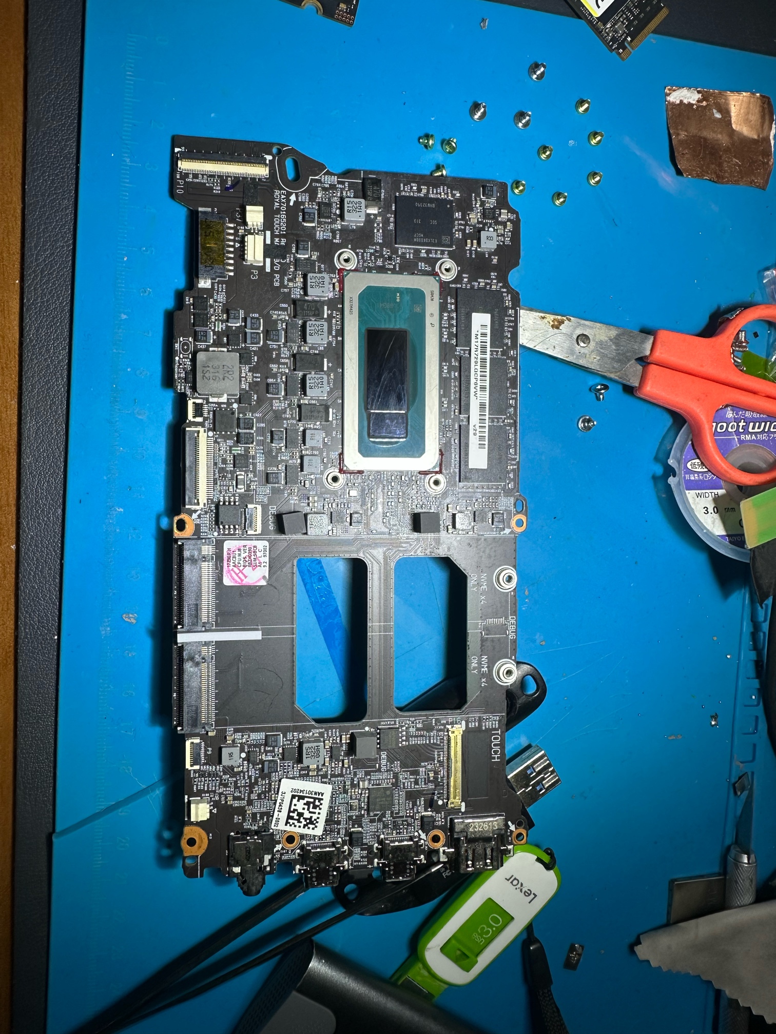

标题: 笔记本进系统转圈卡死 能进bios [打印本页]
作者: haibozhou    时间: 2024-11-12 00:05
标题: 笔记本进系统转圈卡死 能进bios
收到一台 LG 13代笔记本,载板16g内存,正常开机,能进bios,win10系统有时能进系统,进系统一切正常,烤鸡甜甜圈都没问题,win11大概率进不去,直接卡在转圈 一直不动,功耗15w左右,求大神指点一下,是CPU挂了 还是哪里问题,实在是不好搞
补充内容 (2025-1-1 20:54):
最新消息  这机器BIOS里面把 c 状态 关闭了就好了 都正常了
作者: u1480764    时间: 2024-11-12 01:25
打上英特尔快速存储驱动就好
作者: VXIUHNhR    时间: 2024-11-12 07:11
单u,概率很大是坏了,你先裸板测试外设有无故障。
作者: 张顺峰    时间: 2024-11-12 09:02
上面又没有独立显卡,肯定是CPU问题了,但是也不排除BIOS设置问题,刷个BIOS试试或者设置下BIOS,不行就再加焊CPU,
作者: 微醉的迷情    时间: 2024-11-12 10:12
基本是U的问题
作者: hyy    时间: 2024-11-12 11:19
这种确实不好搞,干u成本高不干供电全正常,最稳的方法就是换板
作者: t252970629    时间: 2024-11-13 17:49
不插触摸板看看
作者: liupinganxinkej    时间: 2024-11-13 20:48
EAX70165201
作者: zzZ钟s    时间: 2024-11-15 14:23
我之前有测过裸板阻值跟电压图,你看看
作者: zzZ钟s    时间: 2024-11-15 14:27
备份的BIOS
LG 16Z90Q 17Z90Q.rar
7.55 MB, 下载次数: 4, 下载积分: 下载分 -2 分, 下载 1 次
作者: SM2263XT    时间: 2024-11-15 16:35
加u试试 备份biOS,重新打一下英特尔的快速储存驱动 我没有电路图可以查一下供电
作者: 一曲心然    时间: 2024-11-15 17:12
现在的笔记本桥显卡cpu基于一身,板子越来越小,还薄,和14年的笔记本比质量差了太多太多,手里好几块板子,投入不划算,扔了又心疼
作者: 王修理    时间: 2024-11-15 17:30
CPU问题,果断干吧,我昨天刚遇到一台拯救者机器 原始故障不开机,换了网上买的CPU能开机 滚动条卡死,U盘也进不去 ,换U解决
作者: VXIUHNhR    时间: 2024-11-16 08:42
u坏了,U的显卡模块环了,实锤!
作者: 杜俊岩    时间: 2024-11-16 10:43
楼主有结果吗?
作者: languang84    时间: 2024-11-16 11:30
应该是cpu虚焊吧
作者: haibozhou    时间: 2024-11-16 12:52
zzZ钟s 发表于 2024-11-15 14:23
我之前有测过裸板阻值跟电压图,你看看
谢谢分享 我等会看下
作者: haibozhou    时间: 2024-11-16 12:55
zzZ钟s 发表于 2024-11-15 14:27
备份的BIOS
有备份的bios吗 我想刷一下试试
作者: haibozhou    时间: 2024-11-16 12:56
VXIUHNhR 发表于 2024-11-16 08:42
u坏了,U的显卡模块环了,实锤!
但是进系统后 核显甜甜圈都能跑
作者: haibozhou    时间: 2024-11-16 12:56
杜俊岩 发表于 2024-11-16 10:43
楼主有结果吗?
放着还没搞
作者: haibozhou    时间: 2024-11-16 13:25
haibozhou 发表于 2024-11-16 12:55
有备份的bios吗 我想刷一下试试
谢谢   刚手机上没看到
作者: zzZ钟s    时间: 2024-11-16 17:20
haibozhou 发表于 2024-11-16 12:55
有备份的bios吗 我想刷一下试试
这个就是备份的
作者: 衡阳天河    时间: 2024-11-16 18:13
这问题难修
作者: 百度0cVQL    时间: 2024-11-17 09:31
先加焊试一下不行再换u也不迟啊
作者: u1571340    时间: 2024-11-17 11:28
看大神研究,等结果
作者: 多核电脑    时间: 2024-11-17 13:57
CPU供电缺相吧 你好好测测 每项CPU供电正常不
作者: u1529995    时间: 2024-11-17 16:40
大概率内存问题
作者: u1529995    时间: 2024-11-17 16:41
u1529995 发表于 2024-11-17 16:40
大概率内存问题
我有两块板载内存主板,cpu没问题开机有时候进不了,进了测内存直接死机蓝屏,cpu测试没问题
作者: haibozhou    时间: 2024-11-17 22:37
u1529995 发表于 2024-11-17 16:41
我有两块板载内存主板,cpu没问题开机有时候进不了,进了测内存直接死机蓝屏,cpu测试没问题
进系统的时候我测试内存没问题
作者: sf4130    时间: 2024-11-18 16:33
先放着别修了,以后收到处理器直接更换,也许能好
作者: 逗逗Thanckyou    时间: 2024-11-18 16:45
你更新下最新BIOS试试,或者出厂BIOS。很大概率是BIOS兼容性问题
作者: 淡然一笑1    时间: 2024-11-18 19:35
正常CPU 问题
作者: haibozhou    时间: 2024-11-18 22:19
逗逗Thanckyou 发表于 2024-11-18 16:45
你更新下最新BIOS试试,或者出厂BIOS。很大概率是BIOS兼容性问题
LG的 bios 不好找 那位朋友发的是12代的 我这个13代的
作者: u1572099    时间: 2024-11-18 23:20
U故障可能性最大了,看换还是焊
作者: 喻庆国    时间: 2024-11-18 23:28
升级BIOS到最新估计能好
作者: 逗逗Thanckyou    时间: 2024-11-19 11:26
haibozhou 发表于 2024-11-18 22:19
LG的 bios 不好找 那位朋友发的是12代的 我这个13代的
官网找,在线更新
作者: wks123    时间: 2024-11-21 12:29
一曲心然 发表于 2024-11-15 17:12
现在的笔记本桥显卡cpu基于一身,板子越来越小,还薄,和14年的笔记本比质量差了太多太多,手里好几块板子 ...
一样,我有几台,买CPU来换,和换板价格都差不多了,搞好又不划算,不搞就浪费 进退两难
作者: 无锡易修    时间: 2024-11-21 18:26
先刷bios,再最小化测试,内存也要测试
