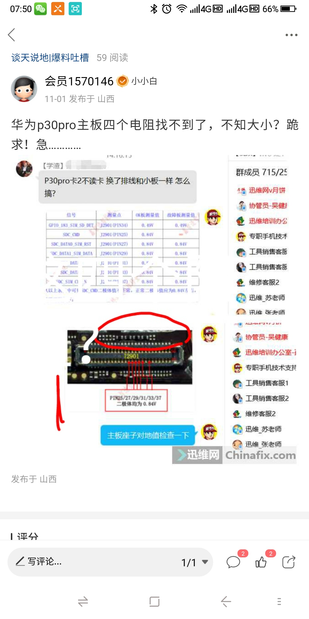

华为p30pro主板四个电阻找不到了,不知大小?跪求!急…………

从左到右47 100 1K 100,另外鑫智造有图纸

图纸里的正好是黑的,看不到
