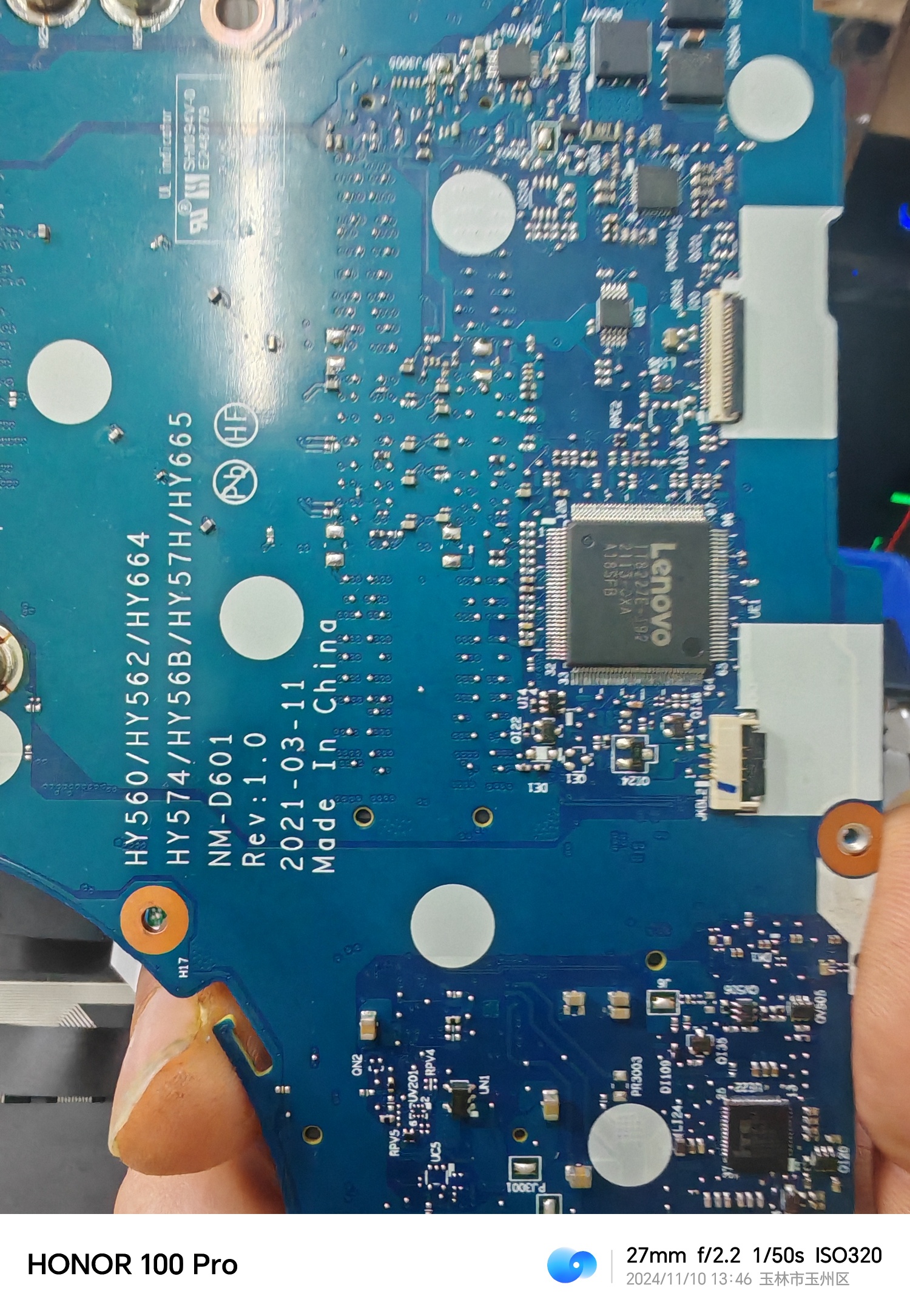

做了个拯救者虚焊版号601,修复后发现键盘只有功能键可以用,找到键盘控制芯片,断开与CPU相连信号,确定是芯片问题,
因为这个芯片带程序,手上没有确定相同程序的芯片,从另一块同年分的562上借了一个,相同型号控制芯片,
换好后键盘恢复正常工作,且无异常表现,
暂鉴定为部分型号该程序是通用的,
仅此经验,作为分享,因为没有大量测试,故不作为参考依据

这东西有程序
作者: 逗逗Thanckyou    时间: 2024-11-11 12:20
这芯片全新的好像可以自动写入

你是说断开与cpu的usb信号,键盘功能一样类似于与u通信断开一样是吧
作者: 不樂    时间: 2024-11-12 20:44
是的,这个是点对点直连 直接切断线测一下就行了
