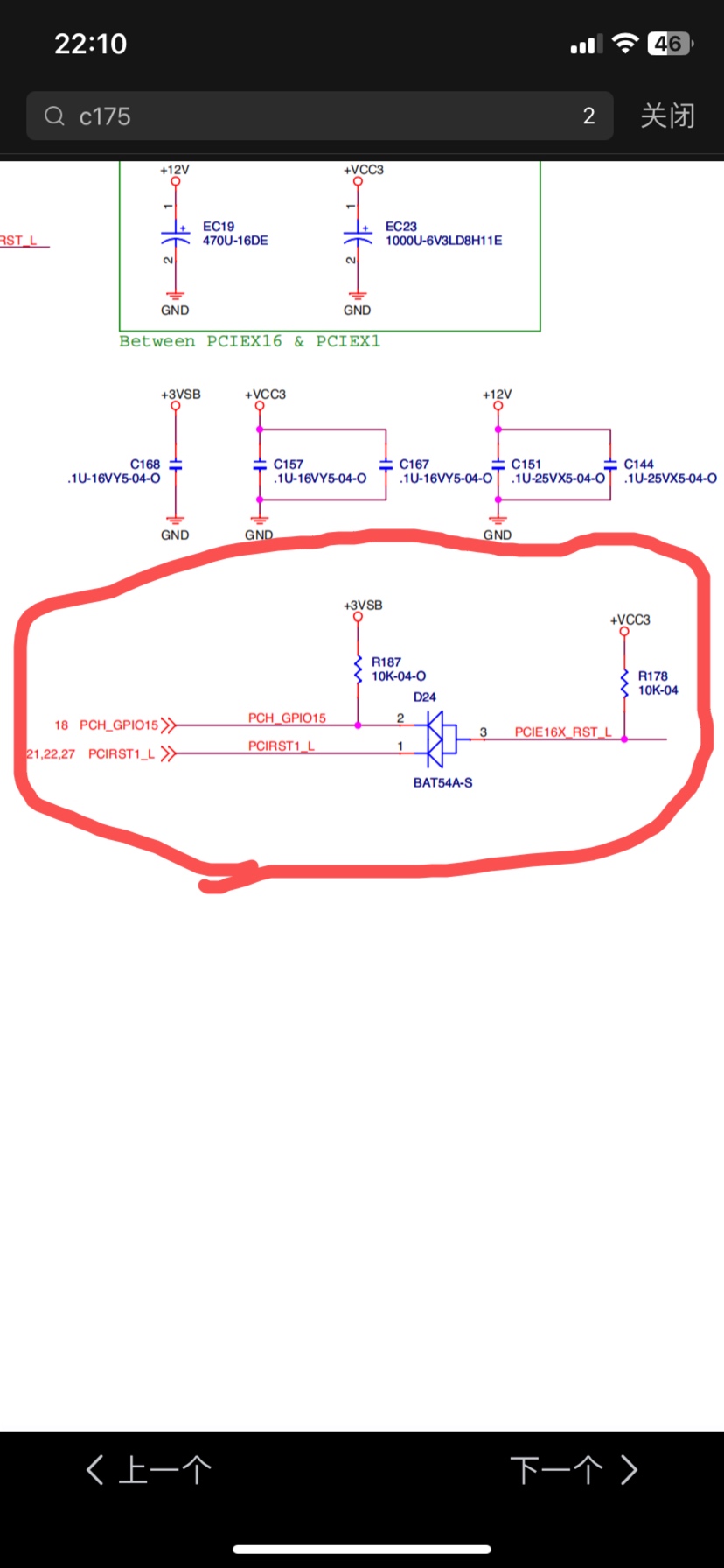

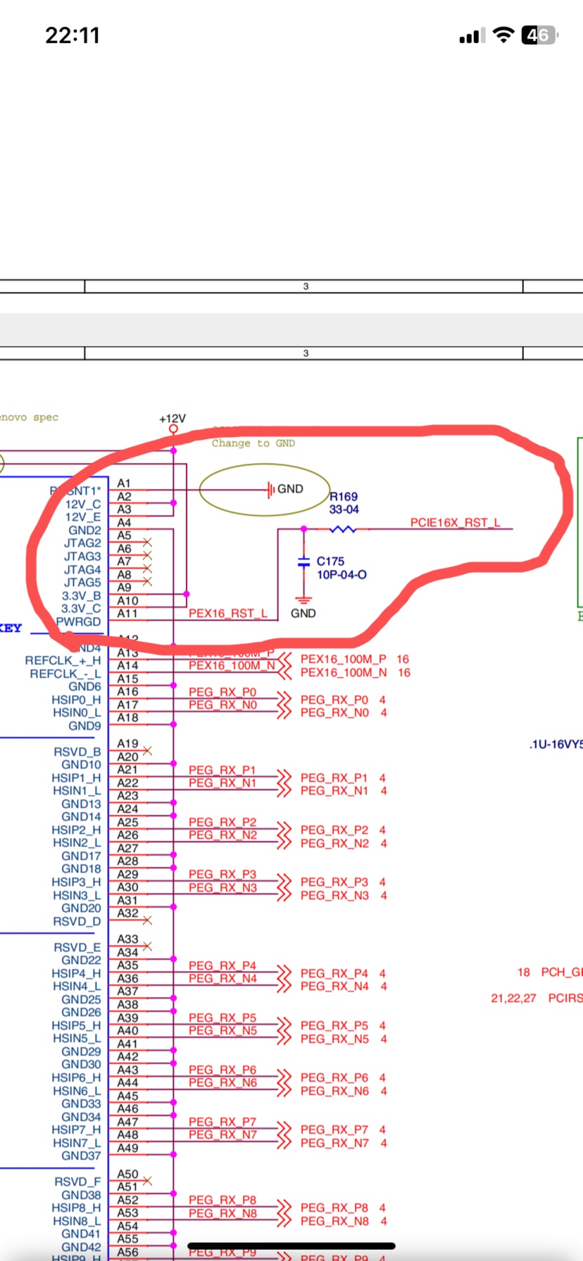

问下如果1角电压为3.3V。2角电压为0V正常情况下3角电压应该为多少伏。求大神指导。我这边的复位电压只有0.24V也就是3角只有0.24V。不知道和C175的电容是不是有关

1 2两个脚都为高才行,现在要查2脚
作者: 583931727    时间: 2024-11-11 11:10
如果1角电压为3.3V。2角电压为0V正常情况下3角电压应该为多少伏?
应该是0.7V或0.3V
作者: HXH123    时间: 2024-11-12 00:22
是咋算的呢?管压降吗

作者: u1541428    时间: 2024-11-16 09:32
应该是0.7V或0.3V
怎么判断的哦 看二极管数据手册还是啥
作者: 583931727    时间: 2024-11-16 10:28
u1541428 发表于 2024-11-16 09:32
怎么判断的哦 看二极管数据手册还是啥
就是管子压降
