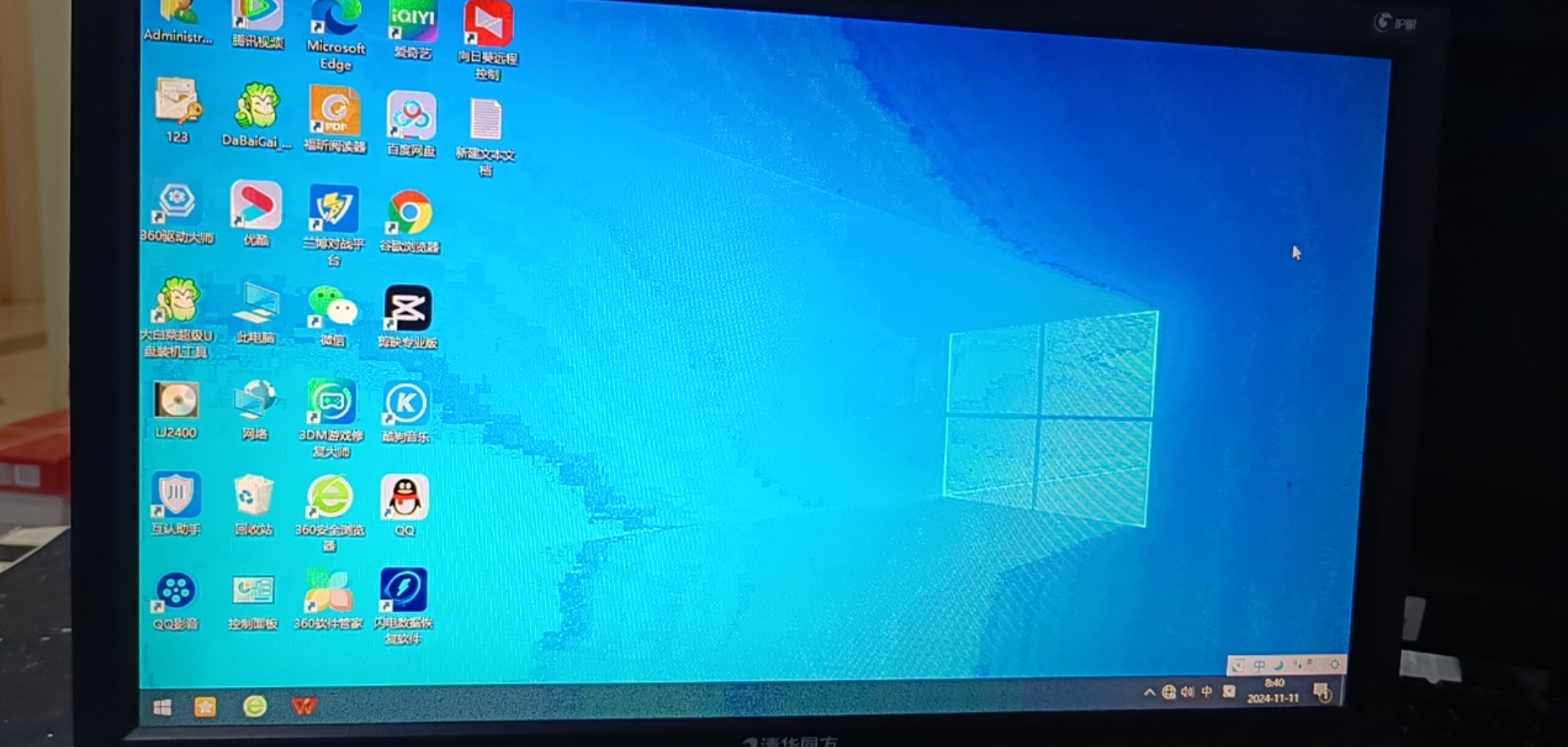

标题:
电容代换
25/1000和10/1000的电容可以用25/680代换吗?

一个老的显示器,专门买电容的话都不划算了,

2024-11-11 08:41
换了电容能亮了,但是画面不正常,不知到是不是屏有问题

2024-11-11 15:46
一般来说,如果是电源回路的滤波电容器的话,用680微法的替换1000微法的应该问题不大,通常建议不小于原先的容量。如果不是电源滤波用途的,最好还是跟原来的容量一样。
从这张照片上看,不太像电容器引起的,倒是更像电脑主机的显卡驱动没有装好。你检查一下电脑主机的显示设置,看看颜色位数是怎样的?
