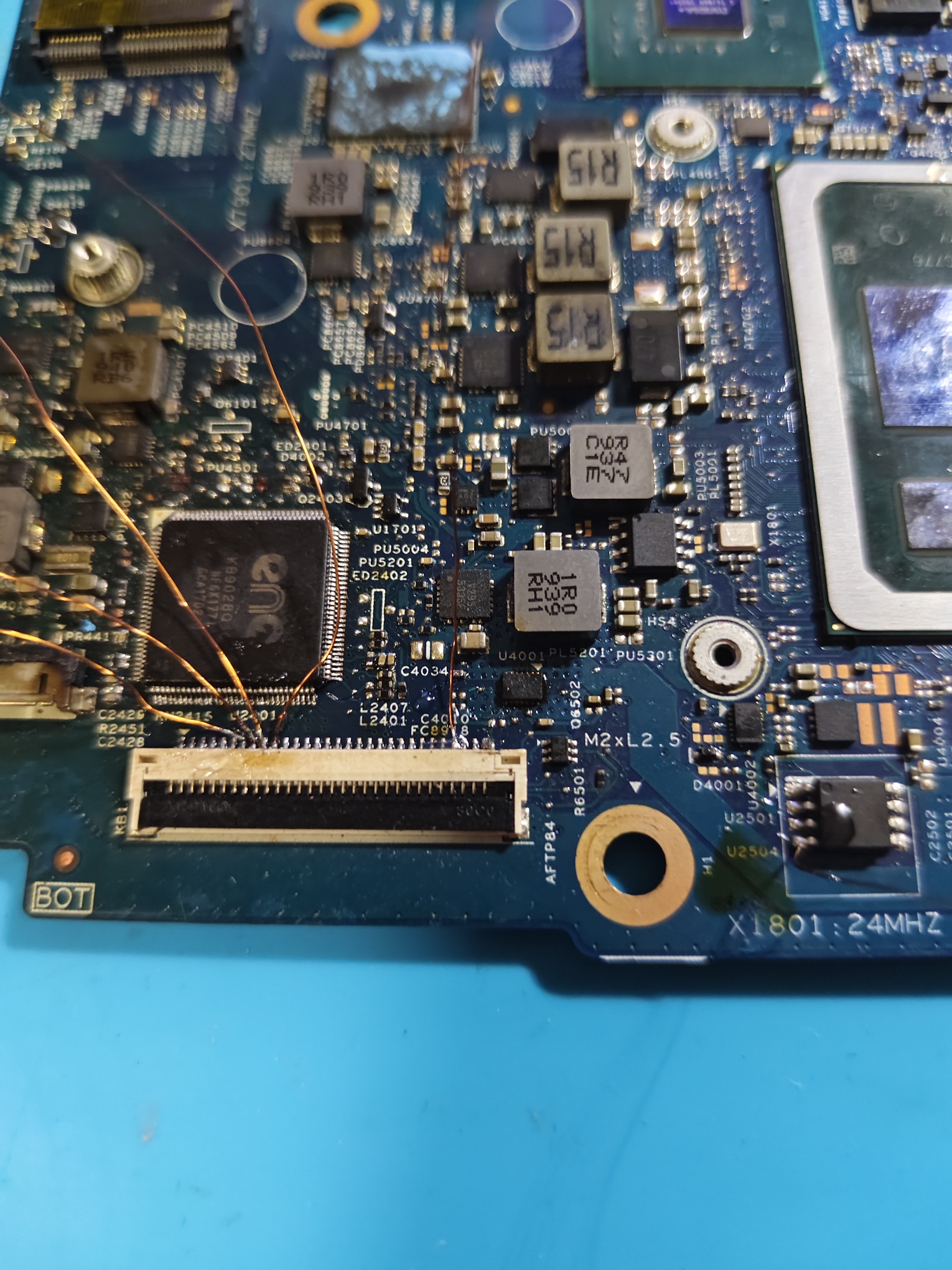

我仔细看了一下呢neo program,芯片里面支持KB90系列,更好修到一个红米主板ec坏了,某宝买了一个刷好的EC焊上去,直接五福都没了,测了一下五伏电压en,ec都没发出来一口血,这个型号是KB 9028 qc,
直接飞线到编程器上面,59606162四个蒸饺接数据,42针脚接地连到编程器上面,你用充电器供电芯片不识别,拔了充电器,改用编程器供电3.35还是芯片不识别,
准备淘宝买一个转接座,把ec焊下来再试试,不行的话估计要花大价钱去买那个什么809了,穷人怎么这么苦呢?

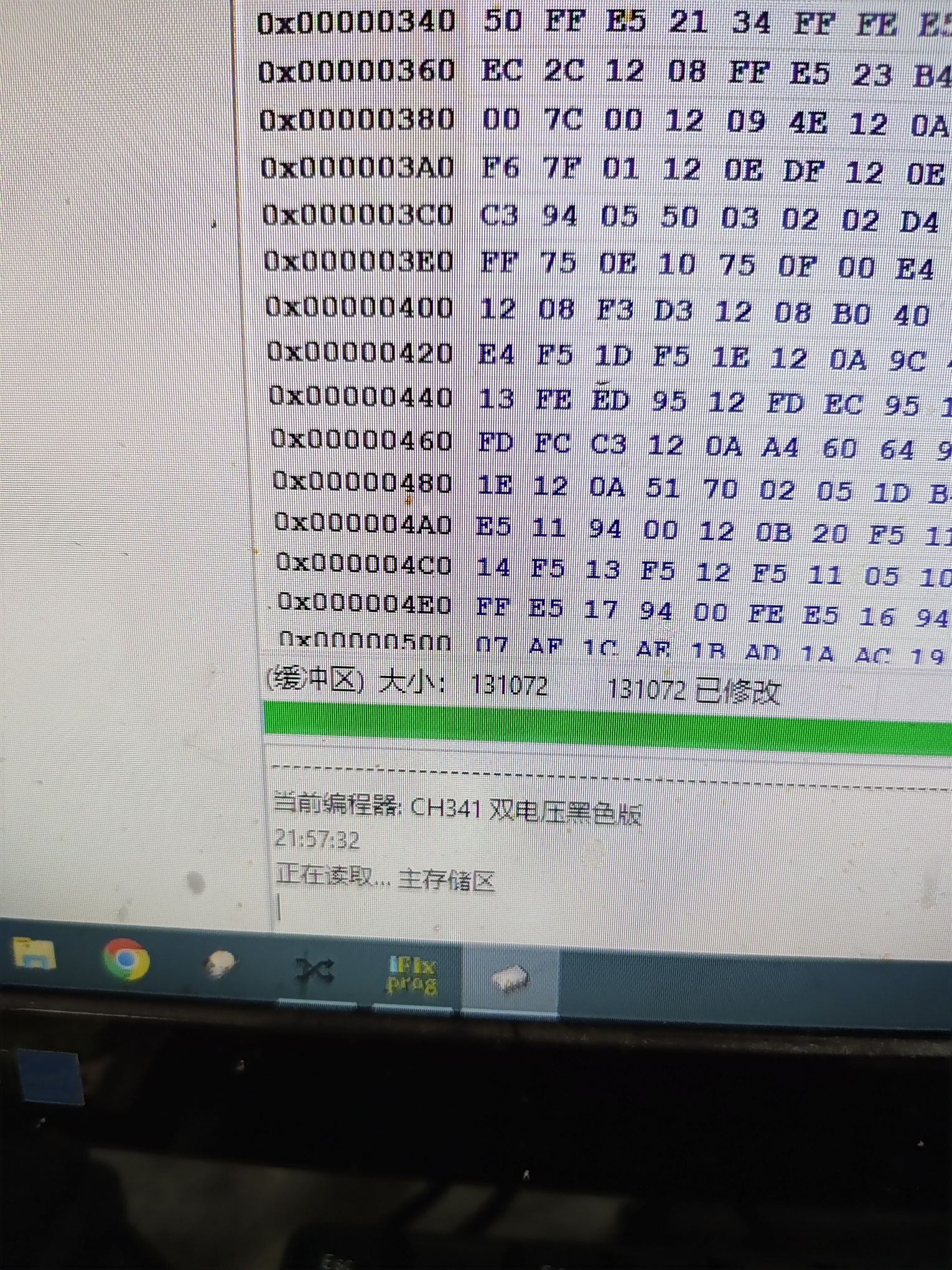

作者: zhu55747    时间: 2024-11-14 04:04
测试成功了,之前没成功,是因为在线刷飞线,然后主板是坏的,没有待机3.3伏,确定可以刷刷KB 90系列ec

作者: 蕉华科技    时间: 2024-11-15 07:59
看图片,你用的是809F的转接板?还是编程器啊
作者: cyrs    时间: 2024-11-15 09:12
我也要备一个
作者: zhu55747    时间: 2024-11-15 10:21
淘宝买的转接板,编程器就是用的土豪金,

作者: zhu55747    时间: 2024-11-18 01:28
老吴来了 发表于 2024-11-17 08:55
意思是ec还是得拆下来焊在转接板上?
今天又测试了在线刷机ec不用焊下来了,买了键盘排线和跳线板,这样可以可以设置时钟和数据接口了,不用飞线的什么随便什么主板随便刷,在线刷也成功了
作者: zhu55747    时间: 2024-11-18 14:50
自己买了键盘排线呃,跳线针,啊,发现在线刷也没问题,之前可能是飞线没飞好,用上跳线针以后,就任何一款笔记本都可以在线刷了,土豪金ch 341。你就是最牛,哈哈哈,
