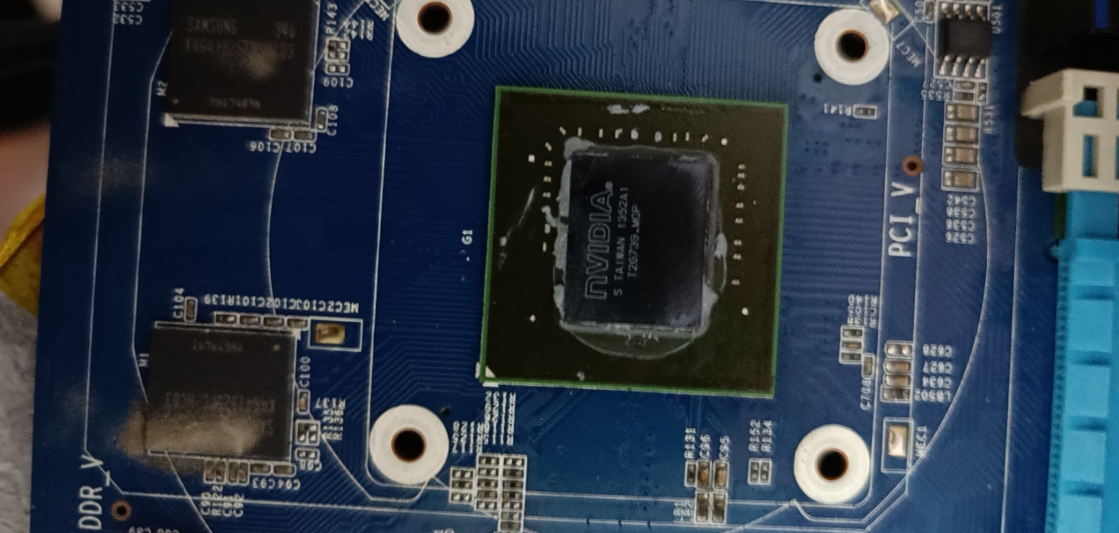

什么玩意儿?
作者: 多核电脑    时间: 2024-11-5 21:02
下面的抹掉了  有点像650或者750 730显卡

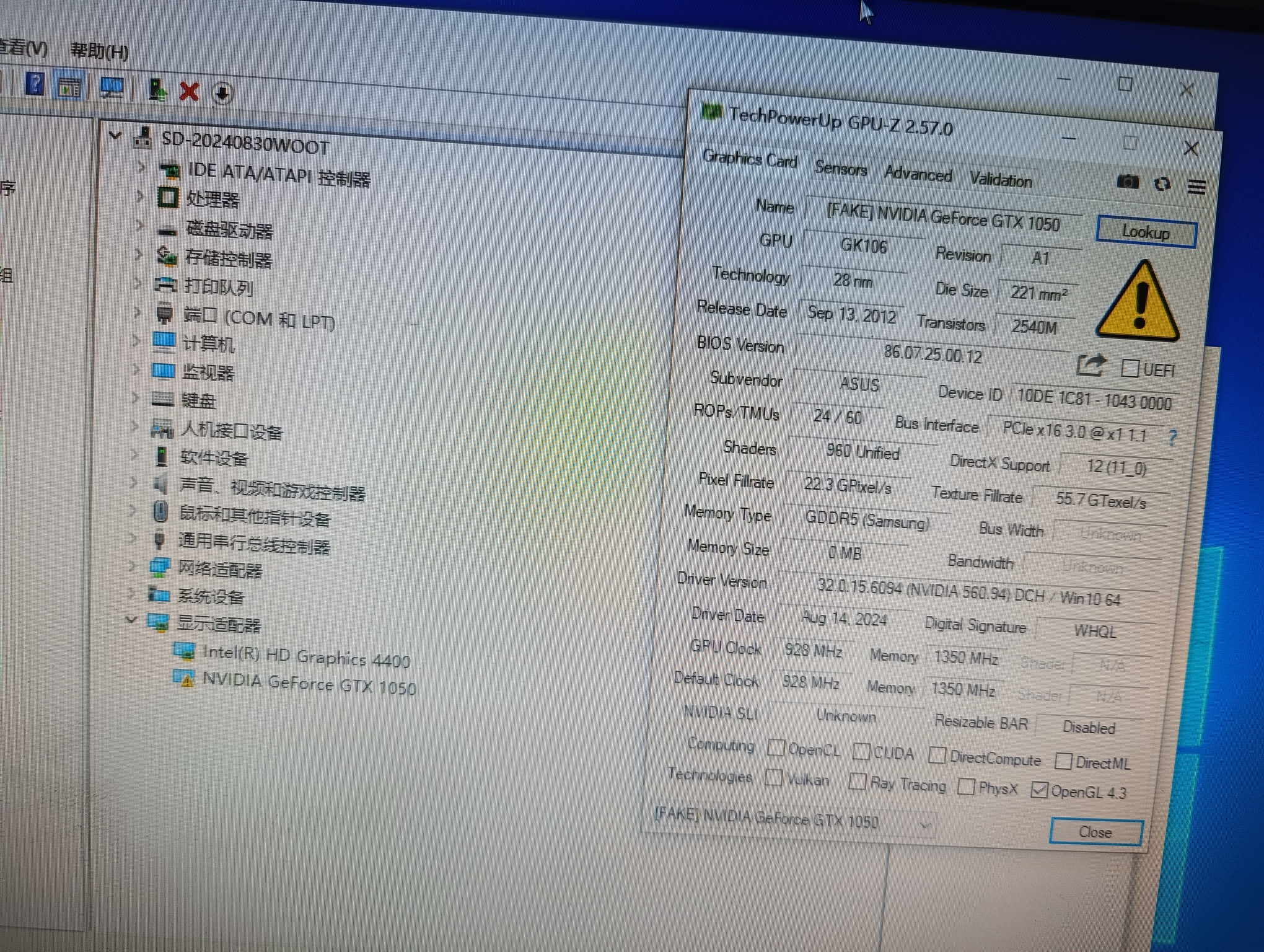

gpuz显示gk107,手动装660m驱动装不上。想刷回原bios
作者: 多核电脑    时间: 2024-11-5 21:13
改过的显卡  ,我给你GT680驱动试试 假的那种

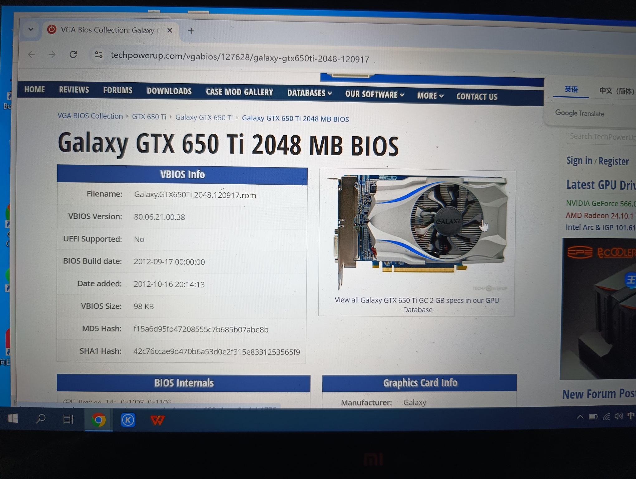

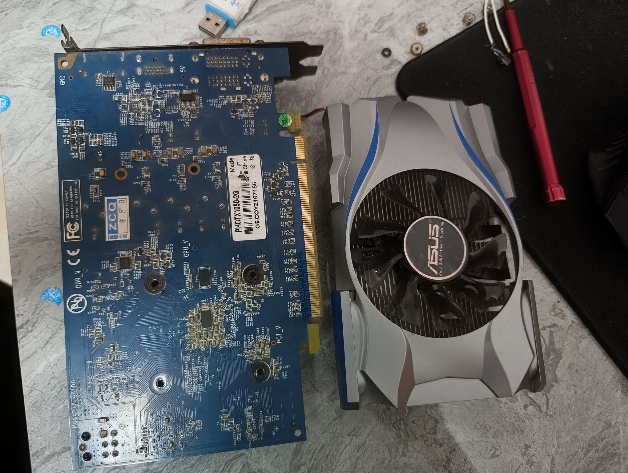

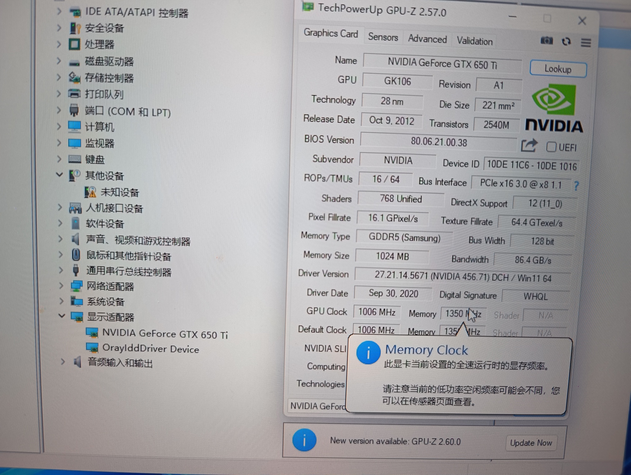

谢谢,我找到了是650ti 一模一样,但是我下载的2gbios刷完只有1g?

还要改显存
作者: o0飝兲    时间: 2024-11-7 08:29
这种魔改bios要指定驱动才能用,闲鱼太多小黄卡

作者: sgliuhui    时间: 2024-11-19 23:47
GPU已经显示为FAKE,说明这是假卡刷的BIOS,应该是650的卡,下载NV显卡驱动,手动选定650安装驱动,可以正常使用
