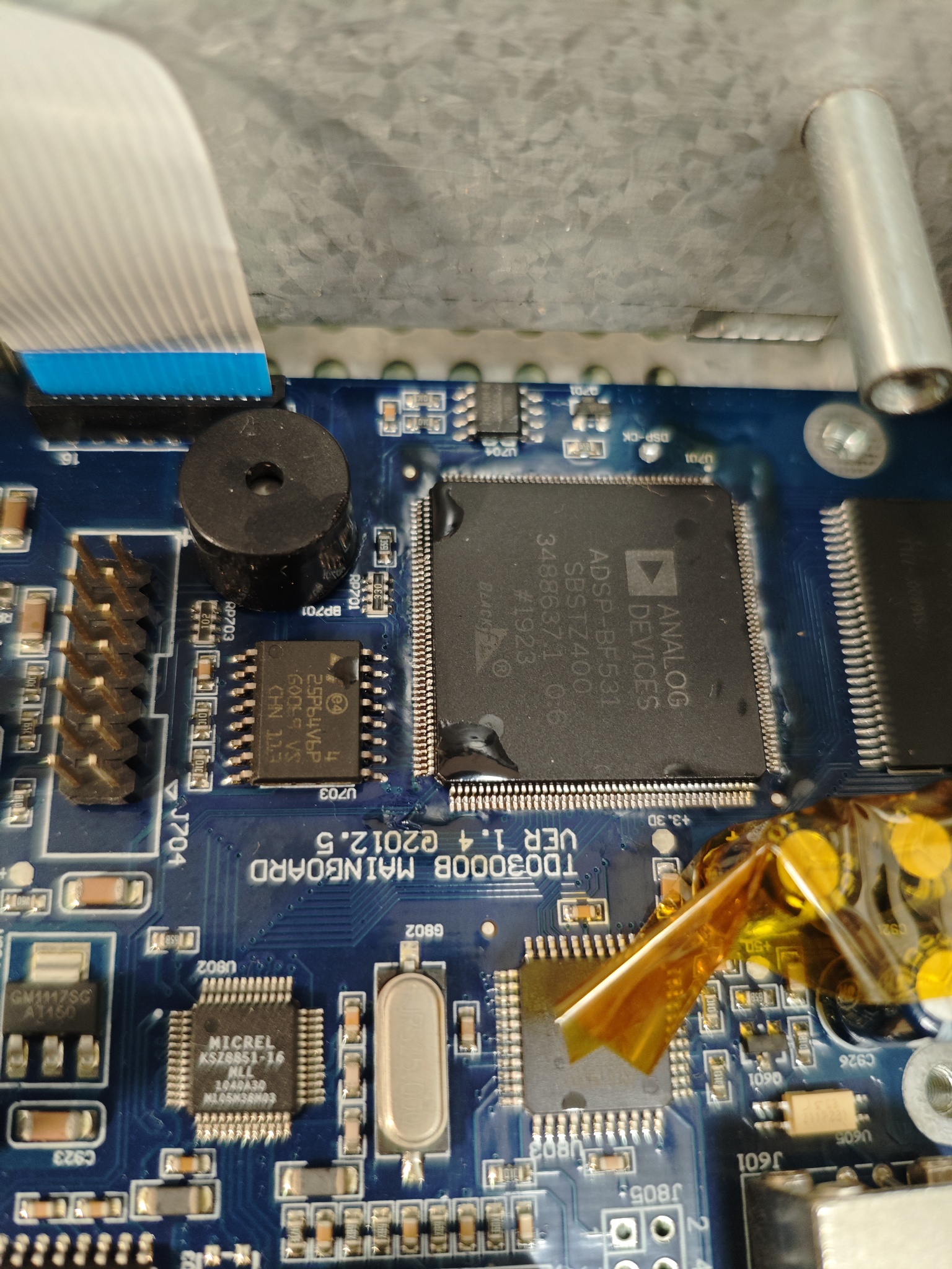

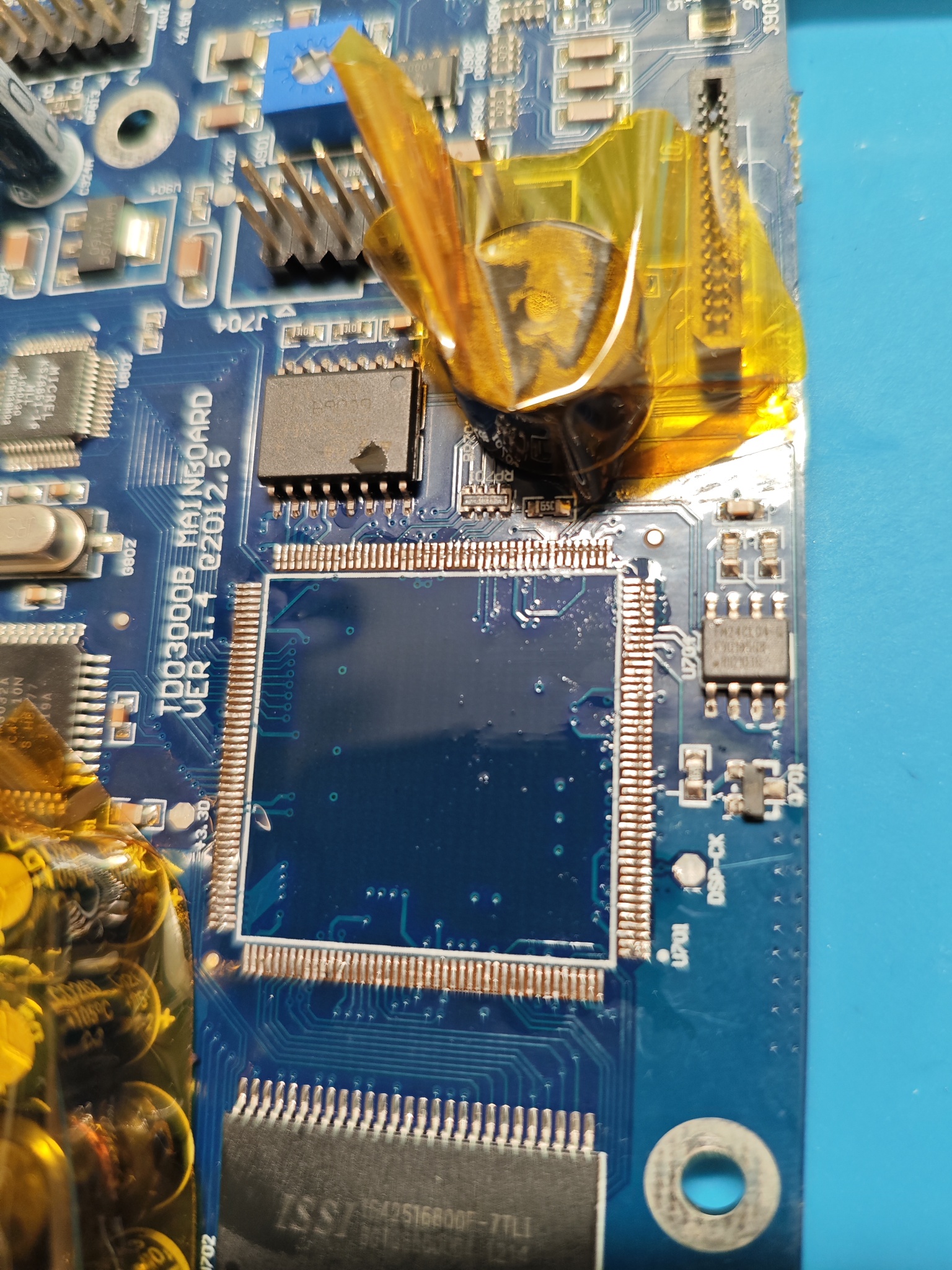

前两天维修一台同惠TDO3202B示波器,开机后进菜单花屏,以为是CPU问题,买了一片更换
拆下原CPU前也没拍照,直接看着个点就以为是一脚位置安装了,如图;结果装完开机就冒烟了(电感外皮焦了),仔细检查焊接没有短路,再仔细检查发现1角错了,标记的很小,真坑人;还好换回来后CPU没烧,损失不大。
作者: 靓科电脑    时间: 2024-11-5 12:15
预先拍个照片就好了  丢个件啥的也能及时发现
