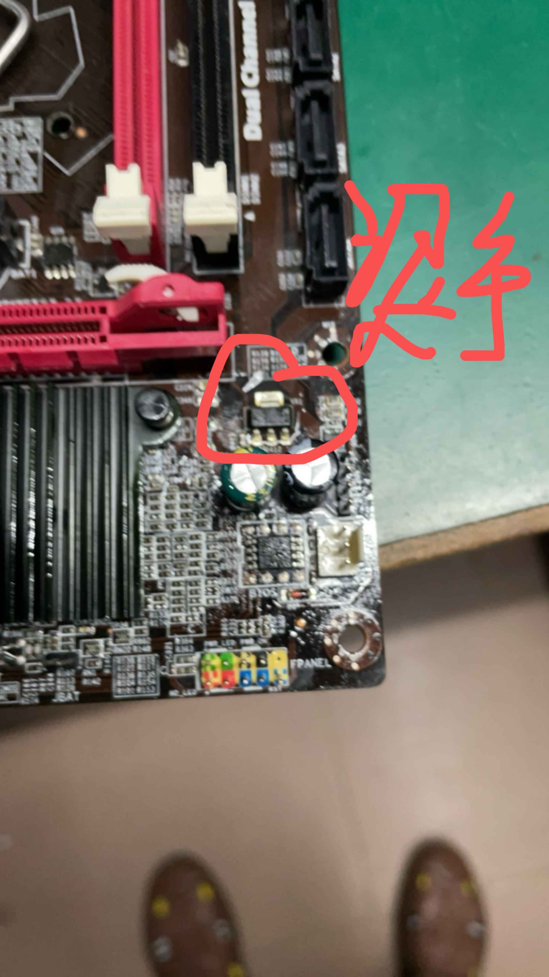

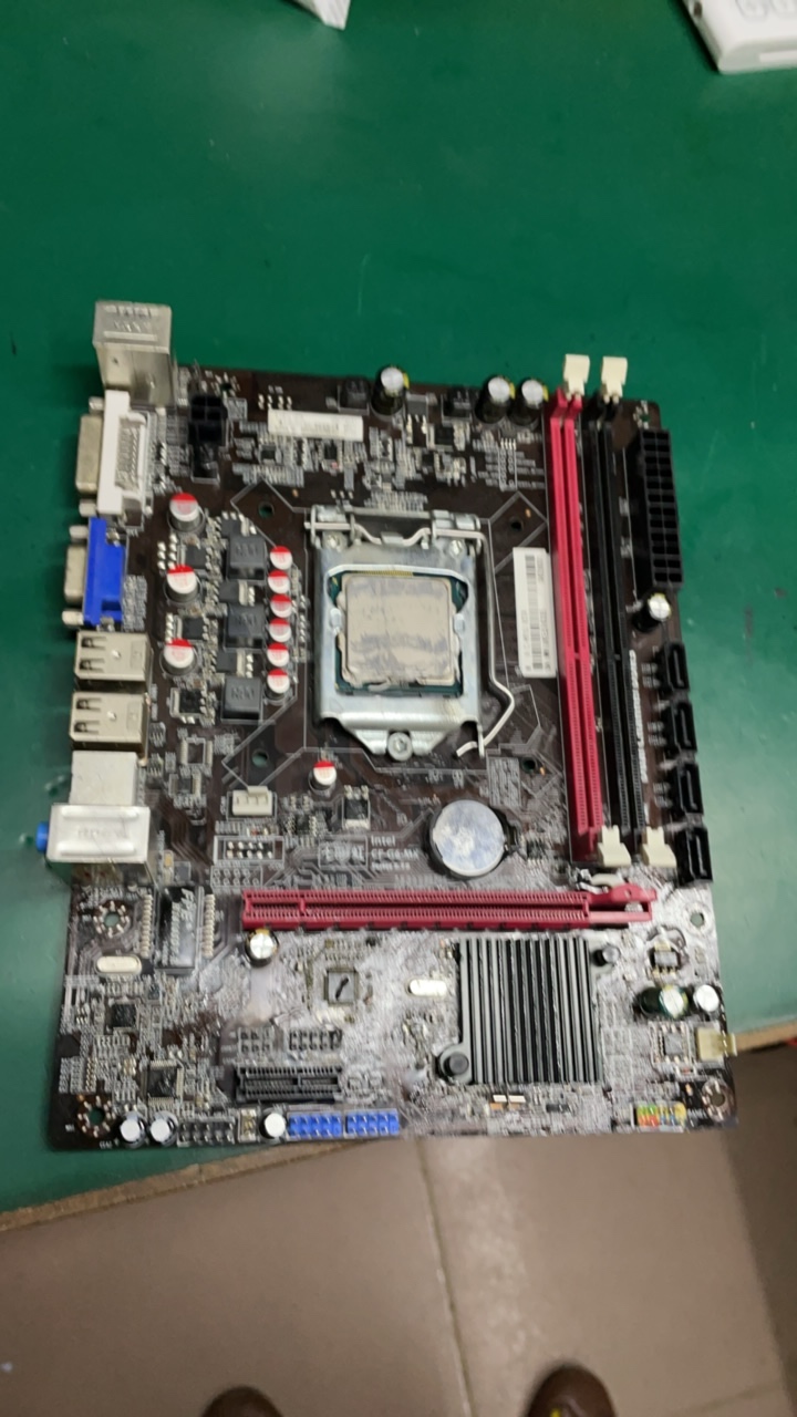

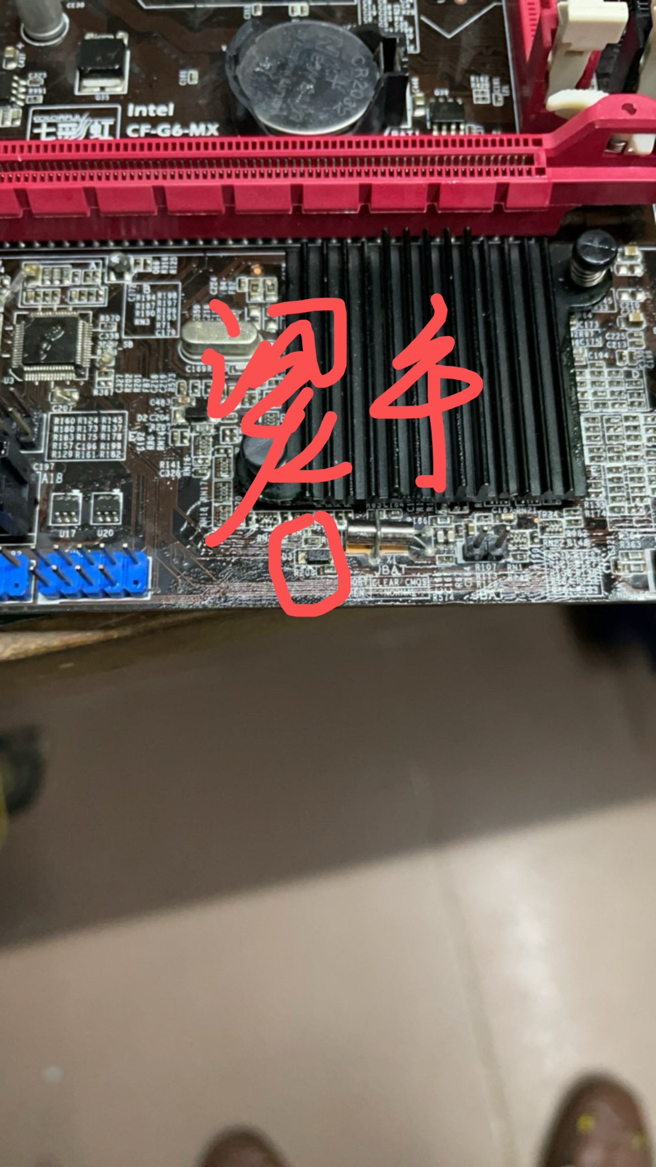

没事就修一下坏板。这片G6-MX上电不触发,短接绿线可上电,发现1117这个管严重发烫,找到短路的地方,用3V烧温度明显,这个管也换了也行。

作者: yuan-1967    时间: 2024-11-3 18:36
我今天拆下散片用手模才知道原来桥短了很烫!
作者: chenyang31    时间: 2024-11-3 18:42
你不测1117的对地阻值的吗?
作者: yuan-1967    时间: 2024-11-3 23:04
1117不短路桥烫手可能桥坏了。
作者: 绿岛小寒    时间: 2024-11-4 12:37
桥短路的话,1117也会烫吧
作者: u1509750    时间: 2024-11-8 12:01
可能是桥坏了
作者: mjml1234    时间: 2024-11-10 11:32
我也有几块1117发烫,拆了检测都正常,3.3短路我也觉得是桥坏了
作者: wenqi0622    时间: 2024-11-14 05:58
检查117输出端电阻是否有短路。
作者: u1561263    时间: 2024-11-14 07:19
拆下看对地查对地阻值
作者: gingerluo    时间: 2024-11-14 07:58
绝壁是桥,抬走
作者: 刘家魅力    时间: 2024-11-14 08:51
盲猜。。。桥坏
作者: u1562511    时间: 2024-11-14 09:07
检测1117没问题,测后面哪里短路了!上可调电源,开热成像一下就找到了
作者: hhyyoo1    时间: 2024-11-14 10:26
基本都不用看了,桥烧短路了
作者: 萝卜2024    时间: 2024-11-14 15:41
很可能是南桥短路了,量一下南桥附近的电容看看,是不是短路了。
作者: zskenge    时间: 2024-11-14 19:42
待机3.3 V测下阻值有短路? 测下桥上电容有没有短路
作者: 小宇电脑科技    时间: 2024-11-16 23:20
H81的就是桥短路了
作者: u1528630    时间: 2024-11-18 11:24
没了,电压这么高
作者: u1528630    时间: 2024-11-21 01:42
这个是桥供电,大概率桥坏了!又要水积分
