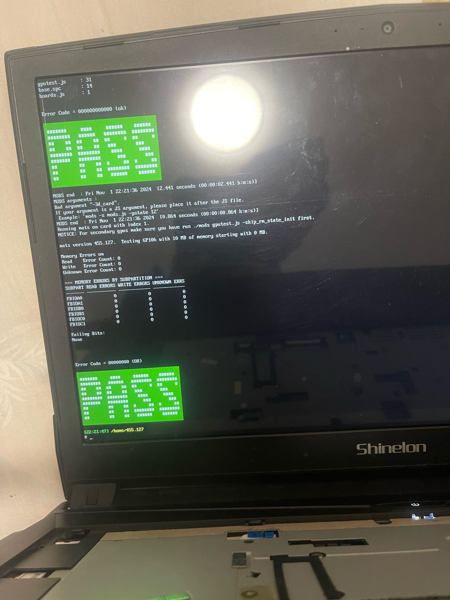

作者: qliuan    时间: 2024-11-1 22:24
标题: 显卡跑分不了驱动正常,显存测试正常,供电都有,就是不跑分
[video=http://appatt.chinafix.com/pic/20241101/17304710764436585.jpg]http://appatt.chinafix.com/video/20241101/1730471076443526365.mp4[/video]
作者: qliuan    时间: 2024-11-1 22:25
显卡主供电正常,显存供电也正常,换过核心

作者: qliuan    时间: 2024-12-1 19:07
核心问题,已经确定了

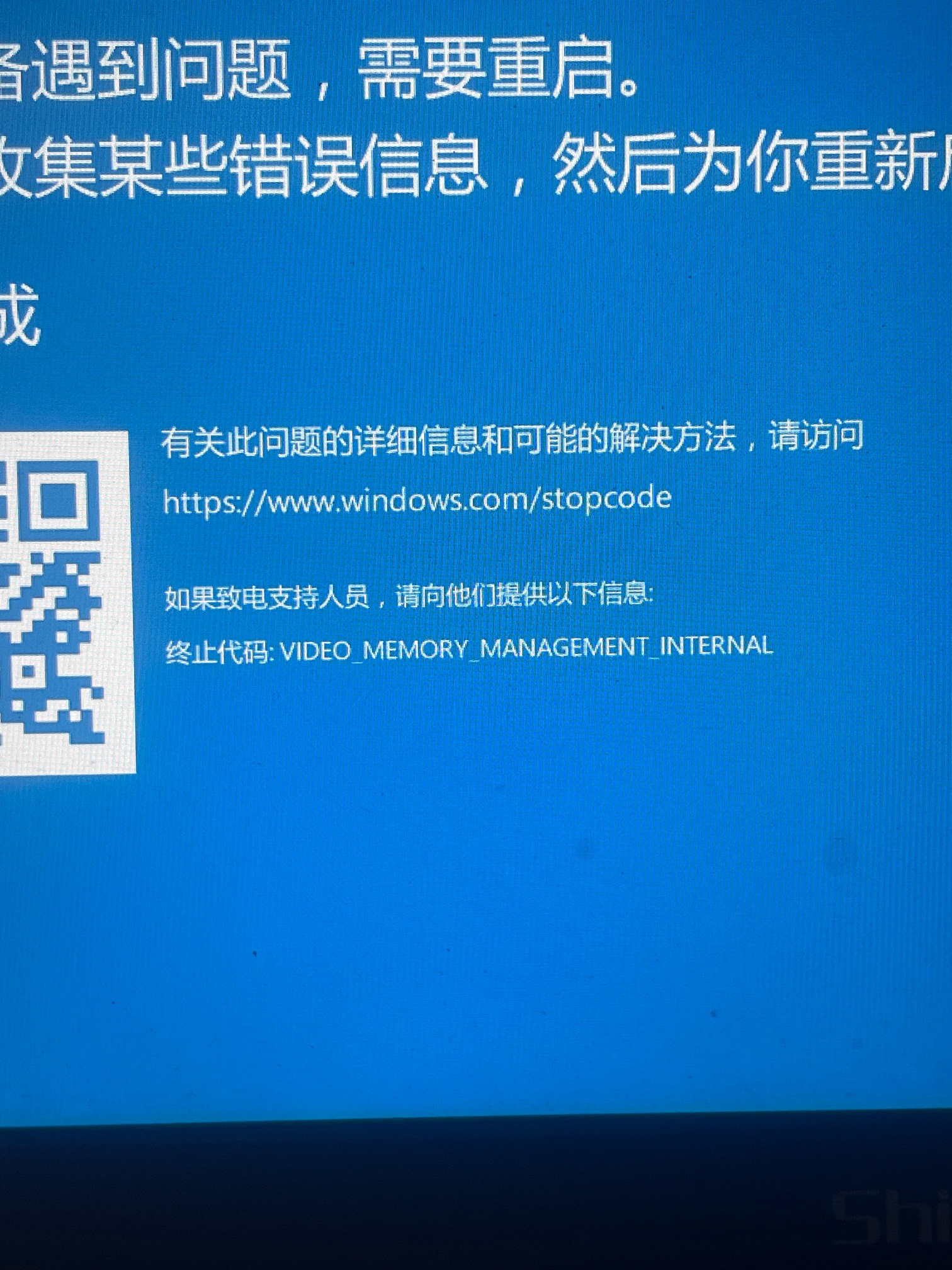

作者: qliuan    时间: 2024-12-1 19:08
还报错这个代码
