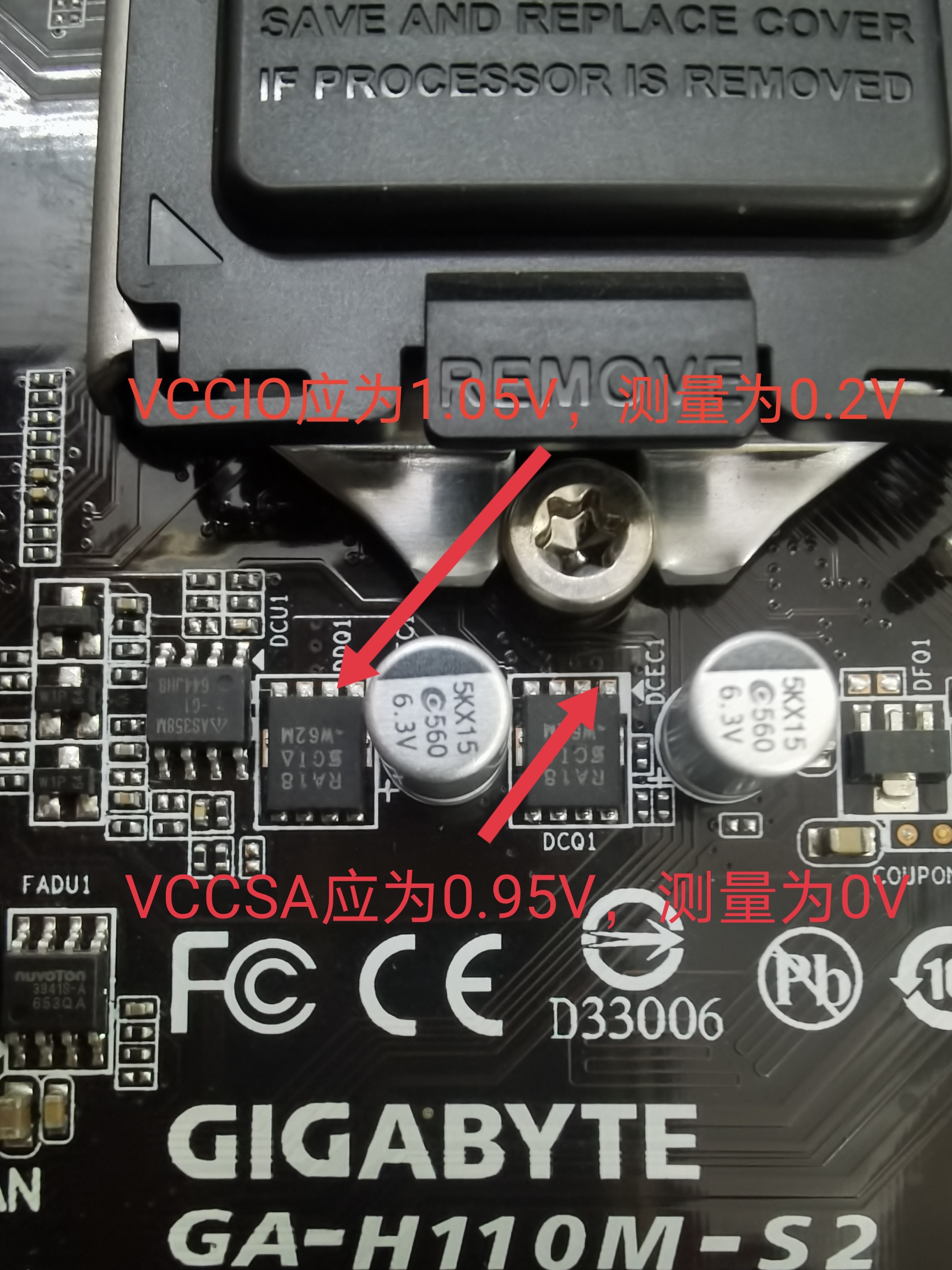

故障现象:风扇一直转但无显示
检修过程:先检查一遍关键电压,发现VCCIO和VCCSA异常。
VCCIO应为1.05V,测量只有0.2V。VCCSA应为0.95V,测量为0V。
检查8脚运放器旁边的分压电阻,发现异常。
VCCIO恢复正常,但VCCSA不出电压。采用《抠掉DCQ2》大法。
至此,主板成功点亮。

这个案例挺有意思的,为什么扣掉DCQ2,它就正常了呢?
点评
我的理解是:去掉DCQ2,相当于去掉了《备用检测保护》部分,就像VCCIO一样,只依靠《8脚运放器DCU1》来稳压即可。  详情 回复 发表于 2024-11-2 15:41

我又重新检查了一遍原文,发现有错误的地方,但不知道怎么修改原文。所以在这里更正一下:VCCIO电压应为0.95V,VCCSA电压应为1.05V。
