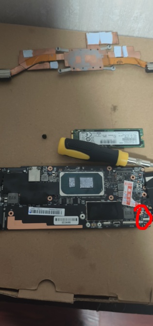

标题: 联想YOGA SLIM9-14 ITL05插电发烫 [打印本页]
作者: 百度KiW14    时间: 2024-10-31 20:31
标题: 联想YOGA SLIM9-14 ITL05插电发烫
这个主板只要一插电右下角就会特别烫,大概就是图中这三个芯片,我照着原来的主板测了一下,没有任何问题,没办法开机,正式机,麻烦高手指点指点,谢谢
卖家说是短路,单板开机也不行
然后就没关了
作者: 专业电脑维修1    时间: 2024-11-3 09:57
谢谢分享
谢谢分享
谢谢分享
谢谢分享
作者: 星宇维修    时间: 2024-11-3 14:29
谢谢                                                    分享
作者: qiubin    时间: 2025-1-2 15:57
同样的问题
