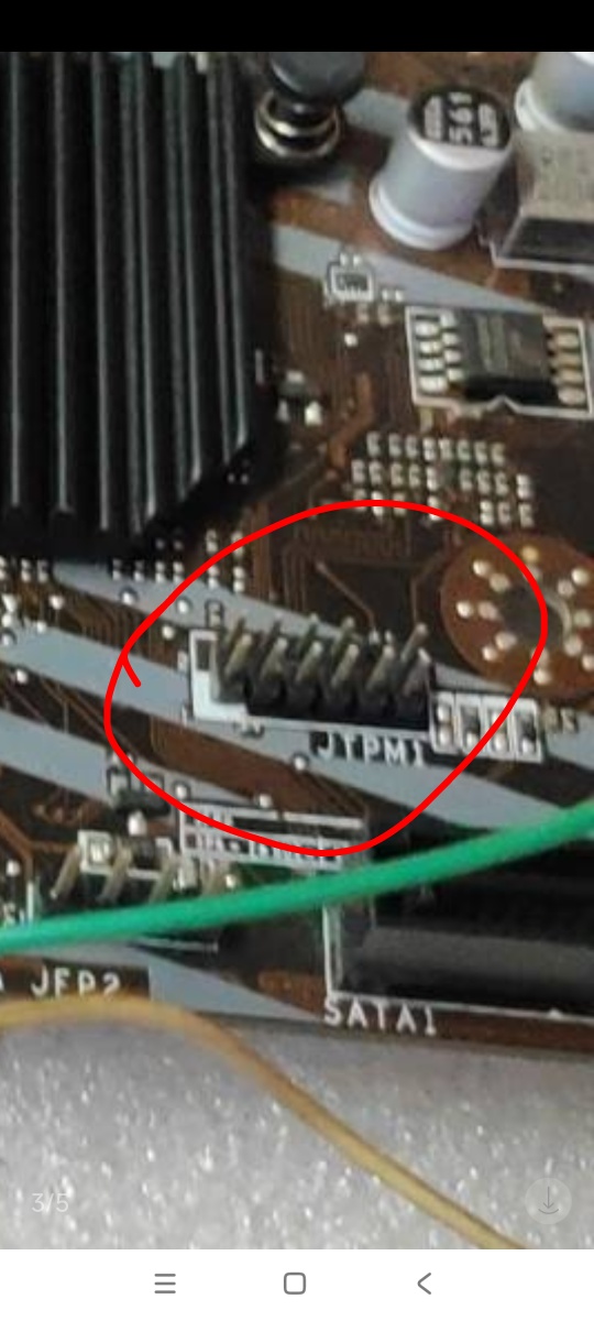

最近一直在搞V星新款主板的跑码卡,但不怎么顺利。要么跑不起来,要么跑出来的代码乱七八糟,感觉是译码出问题。
V星这个调试接口在主板上有标号是:JDP1,只有3个针脚,跟别人还不一样。一个数据,一个供电,一个接地。
接上测试线
因为只有一根线传输,所以想当然的用串口协议来接收板子发过来的数据,但发现根本不是,收到译码译出来的是一堆乱码,这么看来不是串口协议。
搞了一个很简陋的逻辑分析仪录一下信号的波型,然后用各种协议来解析,没有一个能对得上的。
看来这个工程要烂尾的节奏啊

发表于 2024-10-31 12:26:41 | 只看该作者 �
13435615515 发表于 2024-10-31 11:22
这个用631直接使用,或者用一条线,可能是你的诊断卡不支持
咱是在自己开发啊

发表于 2024-10-31 11:22:21 来自迅维网APP | 只看该作者 �

推荐
发表于 2024-11-4 14:10:25 | 只看该作者 �
laq1357 发表于 2024-11-4 12:11
这片板子上带这种插口,应该支持大部分这种接口的诊断卡吧,有专研精神,依旧值得鼓励
631   支持这个口

11#
发表于 2024-11-4 12:11:27 来自迅维网APP | 只看该作者 �
点评
非也非也,这个接口是在线免拆刷写BIOS用的。  详情 回复 发表于 2024-11-6 11:41
631 支持这个口  详情 回复 发表于 2024-11-4 14:10

13#
发表于 2024-11-6 11:41:14 | 只看该作者 �
非也非也,这个接口是在线免拆刷写BIOS用的。查一下图纸就知道了
