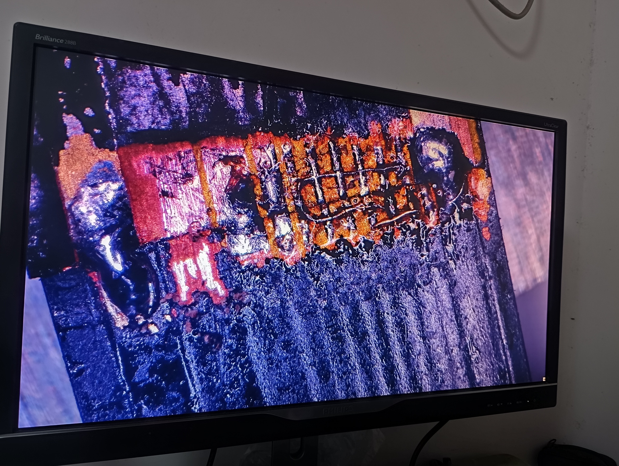

特意抖音看了视频,一点效果都没有呢?排线14一根原装线,怎么还是对不上?
作者: 老吴来了    时间: 2024-10-31 08:21
不要问,我开始是用的铜线把每根都对接的,不行。现在我怀疑是主板或者背光灯坏了。但是不短知道怎么下手

作者: 老吴来了    时间: 2024-10-31 14:00

实锤了,板子问题,这下亏大了,板子闲鱼收的已经确认收货了
作者: 你的背包    时间: 2024-10-31 16:57
这里有电容坏了会导致无背光
作者: 老吴来了    时间: 2024-10-31 18:38
你的背包 发表于 2024-10-31 16:57
这里有电容坏了会导致无背光
感谢好心人,我测了一下这个电容,微短,值110。正常的1000多。1f烧没反应
作者: 老吴来了    时间: 2024-10-31 23:34
这里有电容坏了会导致无背光
修好了,升压电路54v了,屏小板上vled测试点54v了。还是没背光
作者: 老吴来了    时间: 2024-11-2 11:05
总结一下,不要相信什么通病,更不要信奸商的鬼话。刚买两天的板子,打死都说是排线的问题让先换排线。搞到最后还是主板坏了,根本不是排线,还白达一个显微镜。

。你错了,主板的问题,已经修好了

机器是有通病,不见得每个机器百分百的通病。。。。升压电路检查一下
作者: ╮宇︶ㄣ    时间: 2024-11-13 09:47
逮着就干排线,你好歹也看下排线有没有出现断裂现象啊,没有断裂就要去测下升压。 这学费缴得不冤
