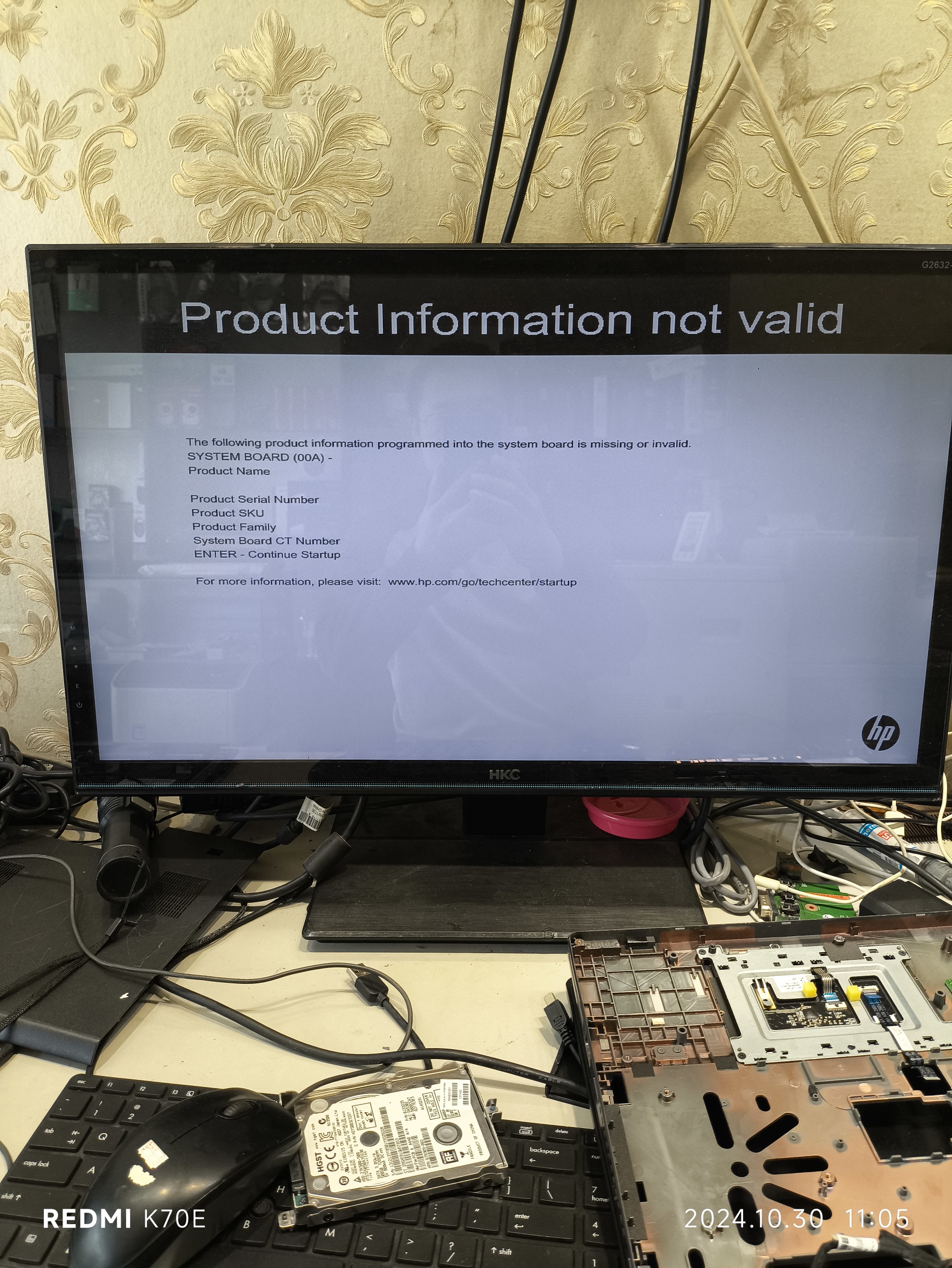

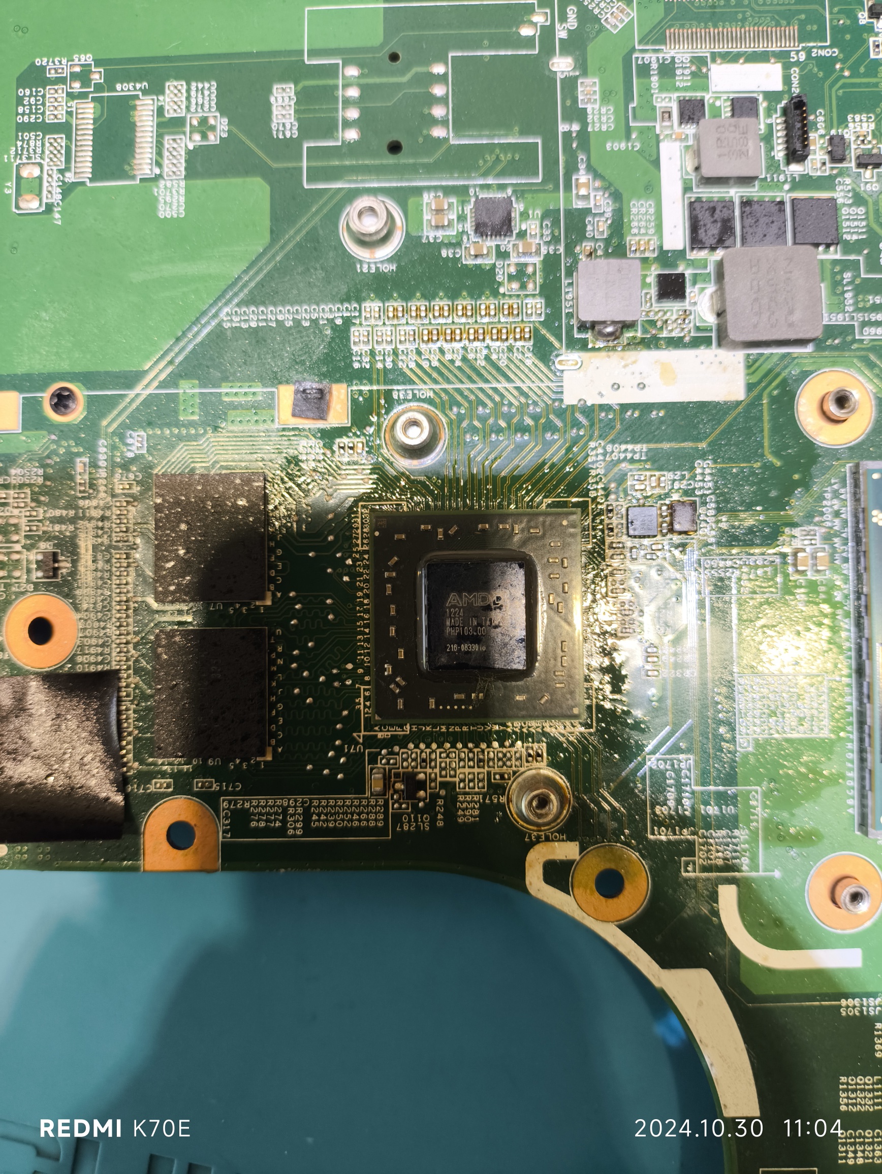

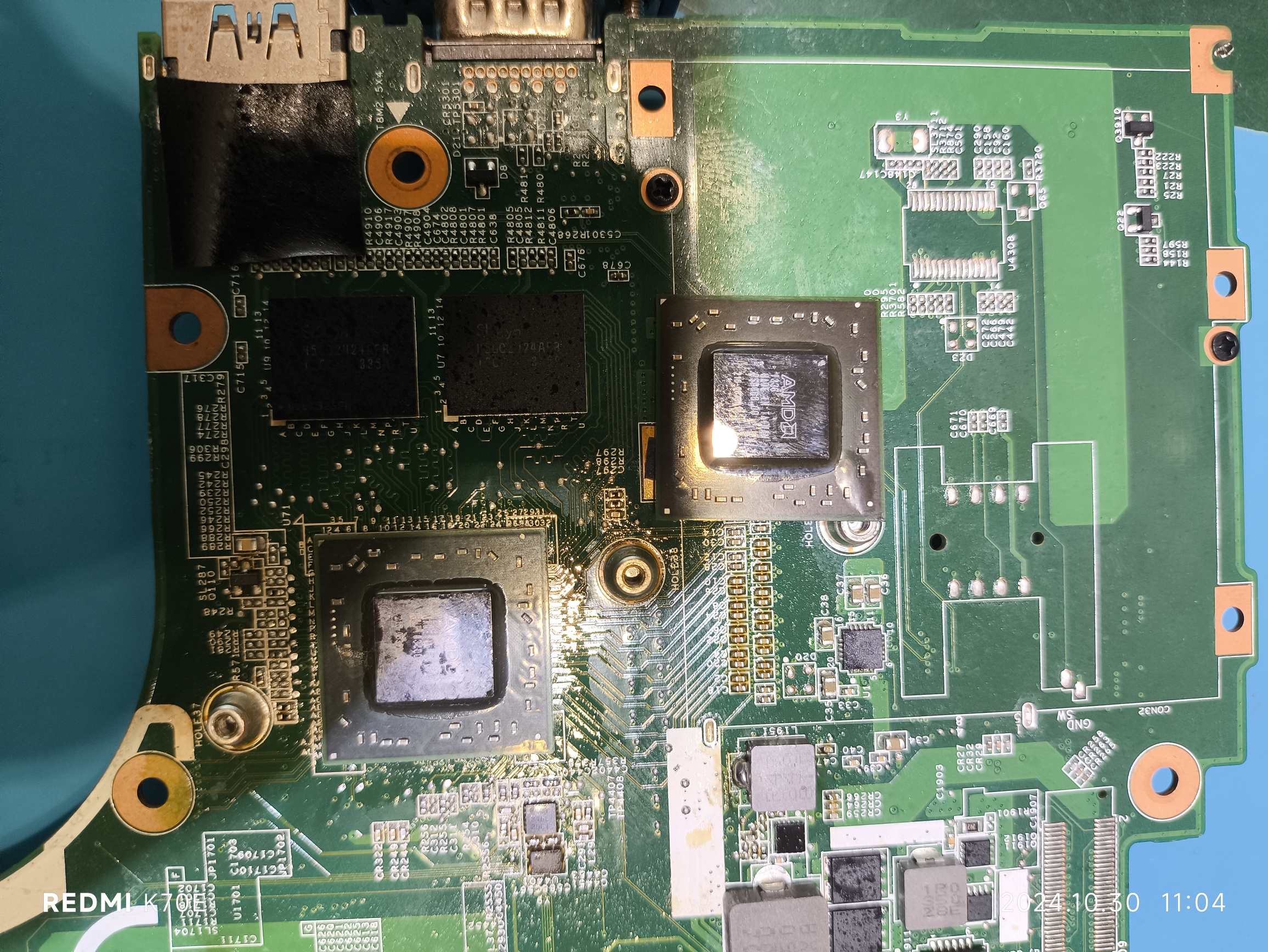

接一台老机器,开机黑屏,外接黑屏,换屏幕没用,大小写指示灯能切换,说明处理器是好的开始工作了,拆机热风枪吹显卡几秒还是不亮,大概率不是虚焊,而是损坏!
但是不死心,加焊没用,重新直珠没用,最后更换芯片修复!
