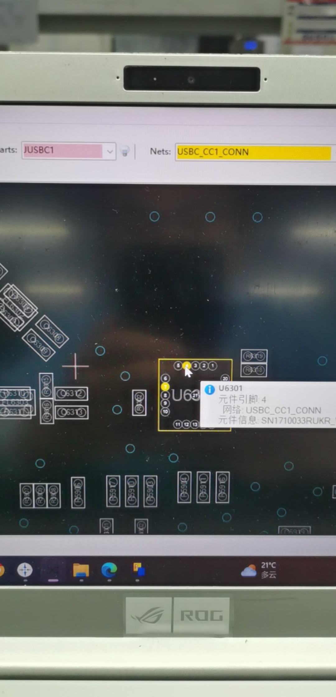

如题,电池开机正常,单插适配器电流表5V不升压,量测CC1 CC2阻抗正常,电压一个1.6V,一个0V,这两个脚位都是连接到U6301D的,更换这个芯片,故障依旧,请哪位大神指点一下怎么修?

作者: 13390872373    时间: 2024-11-2 13:40

点位图就是鑫制造上看的

这个芯片很少坏,一般是RTS5455坏
能说一下位置吗?鑫制造上没有图纸,只有个点位图

作者: 逗逗Thanckyou    时间: 2024-11-2 14:28
可以看看后级是不是有短路,保护了20V也会不升压

作者: trl254948510    时间: 2024-11-4 22:38
E14记得好像隔离管爱坏。还有TYp一C接口的程序坏引起不升压。有些还有玻璃芯片两边有没有5V。。。,,,你拍个实物图出来,E14好像有几款
作者: 宏久科技    时间: 2024-11-5 09:05
你换的那个不是升压芯片 是过压保护芯片
作者: 宏久科技    时间: 2024-11-5 09:06
直接测11和12脚有没有波形
作者: 13390872373    时间: 2024-11-13 11:26
感谢各位帮助,换了RT5455好了
