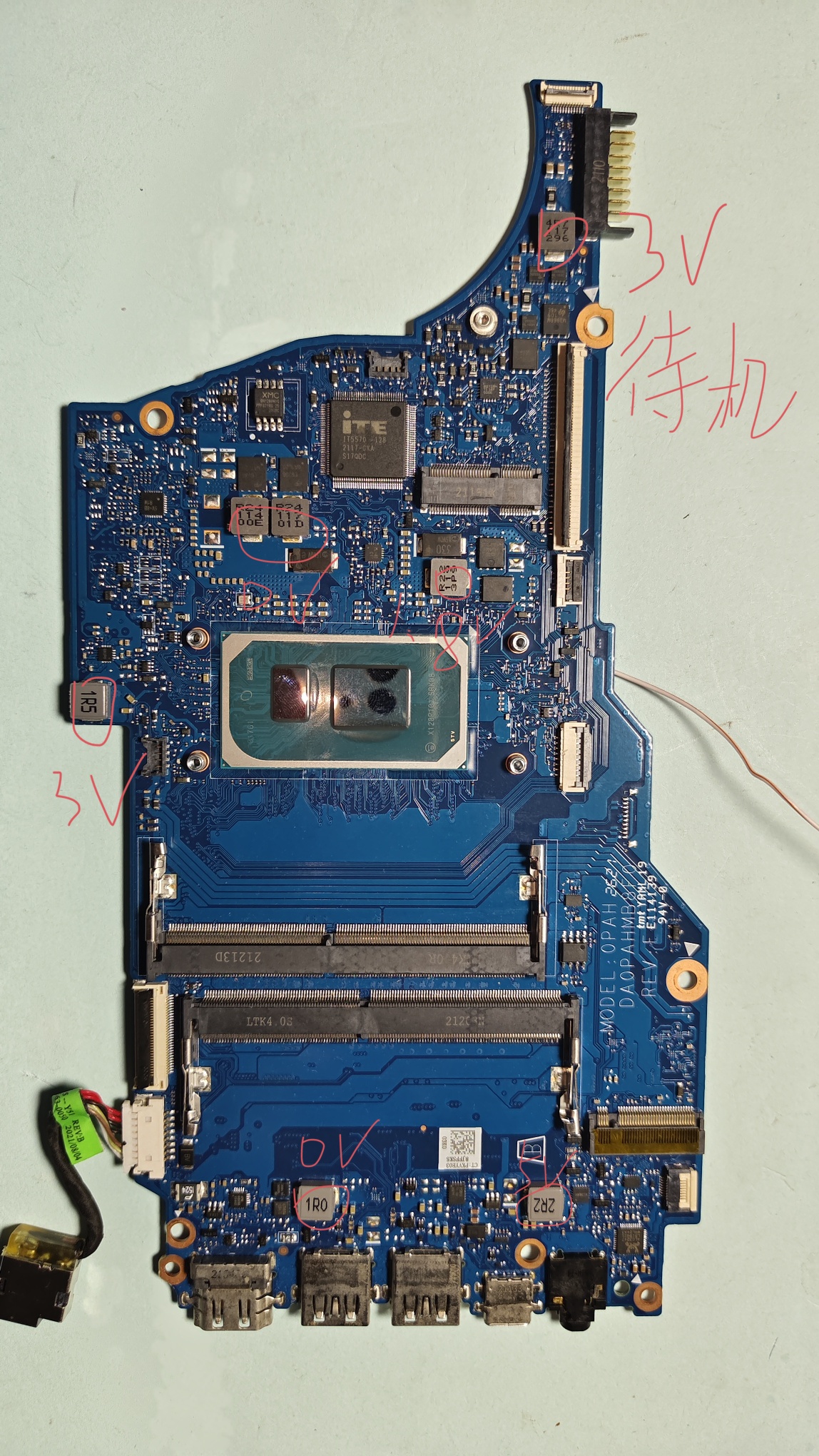

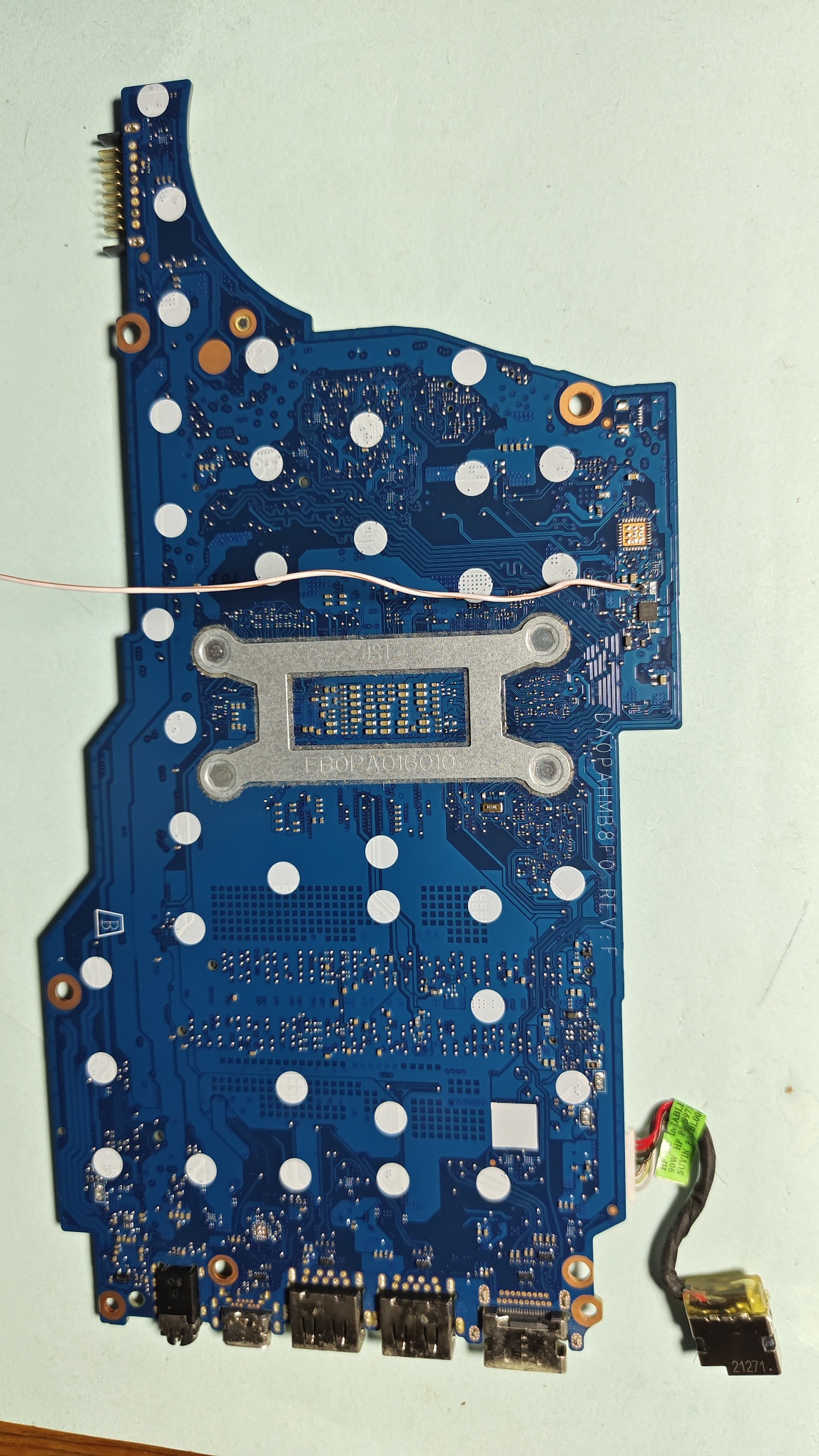

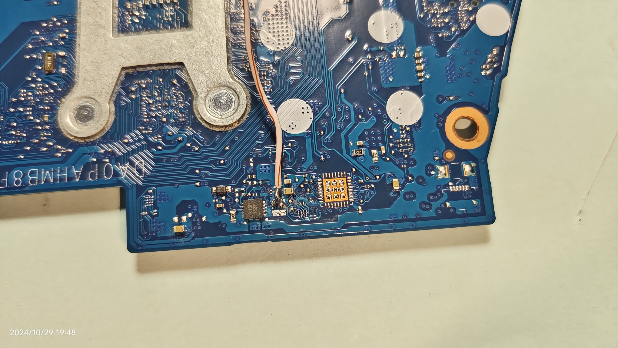

开机电流到0.6掉下去,反复重启,待机时有3v供电,按开机内存和集显供电没有,检查背后一个电感短路,供电芯片是x13p/2823d,用1v电压轻微烧了下,cpu微热,该不是挂了吧,不敢折腾了,问问修这板子的朋友,给指点一二。
这板子南桥没有,图纸没有,一个供电脚跑半天不知道去哪里了,

有短路,就用烧机大法找出哪里有问题,再想办法解决。
作者: VXIUHNhR    时间: 2024-10-29 21:56
cPU桥一体,挂的概率很大
作者: JasonW    时间: 2024-10-30 08:57
烧机发热CPU已经挂了
