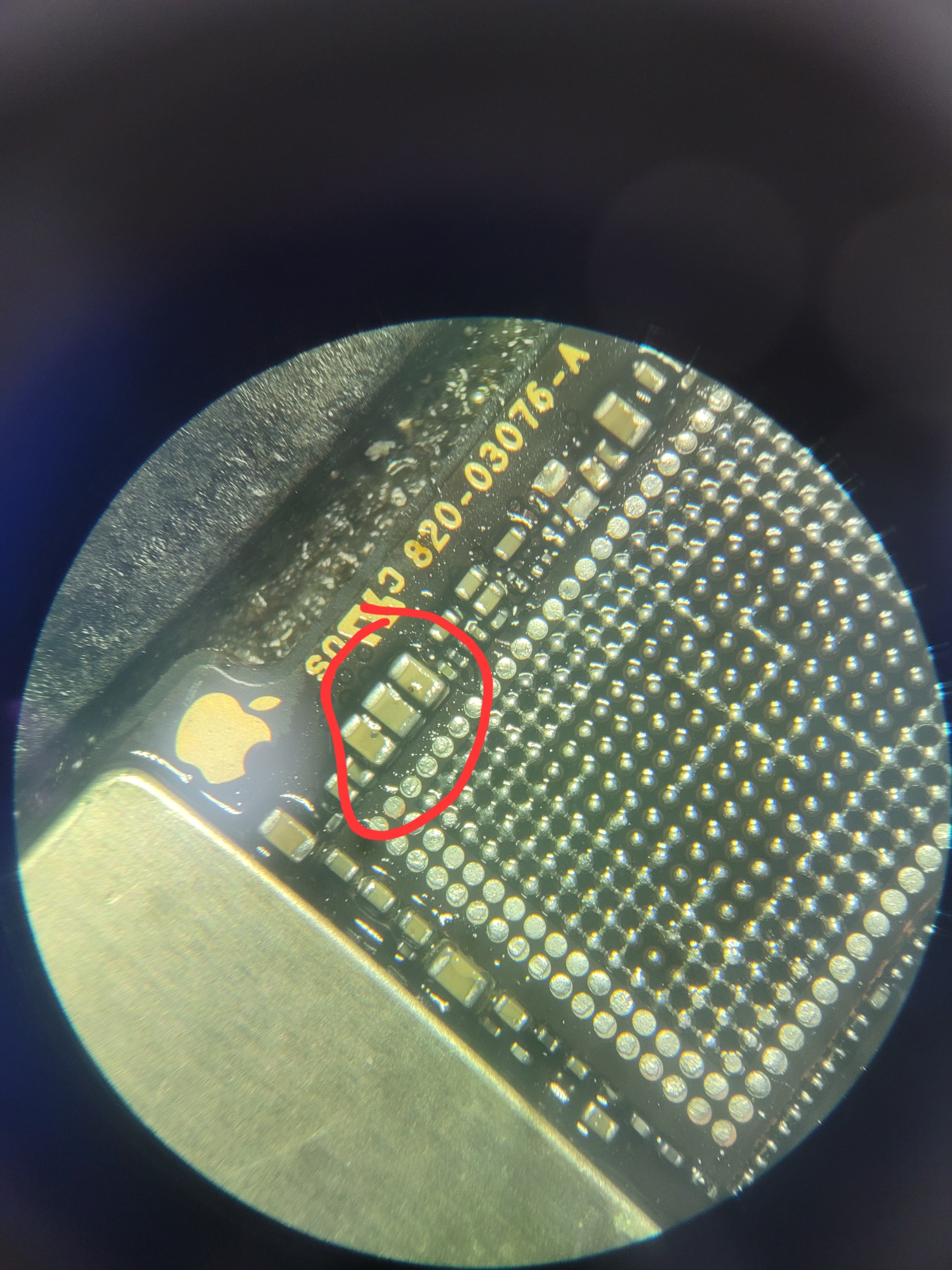

扩容如果返修起来是很要命的。
有的抖音博主返修30多台,简直要倾家荡产的节奏。
原因有二:
1 焊锡熔点。必须焊接到硬盘推一下如卤水豆腐,而不是石膏豆腐。
2 助焊剂很关键。千万不能用腐蚀主板的。有的用15天必返修的,不开机还不是dfu的,肯定是助焊剂问题。只要硬盘周围电容上的焊锡变黑,一定要换助焊剂。肯定搞定。

当然也会有硬盘本体不稳定的
