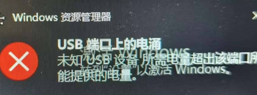

接到一台小新
故障表现usb小板两个接口只能用一个 另一个报电涌过高,无法使用,

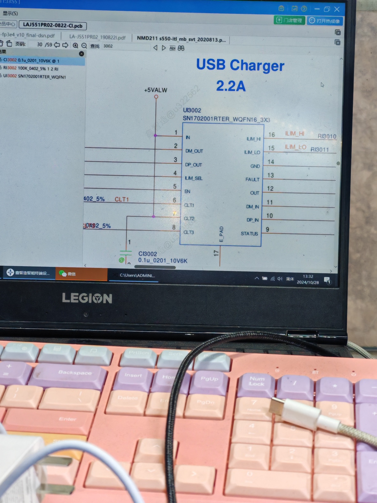

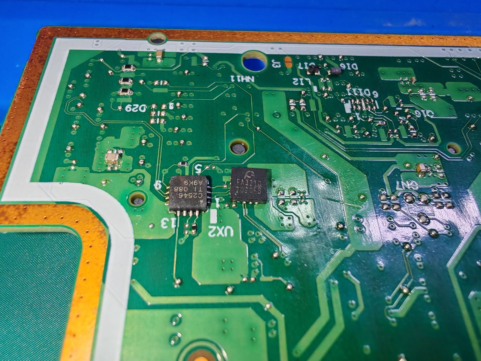

拆机打值usb小板,发现usb-a的vcc供电短路 追查排线转接信号 到ux2,
判断为ux2损坏(12角输出对地为0)
找相同定义芯片更换 ,进入系统,成功识别usb设备.

NM-D211 图纸与点位
NM-D211.pdf
3.27 MB, 下载次数: 3, 下载积分: 下载分 -2 分, 下载 1 次
NM-D211.tvw
6.37 MB, 下载次数: 3, 下载积分: 下载分 -2 分, 下载 1 次
