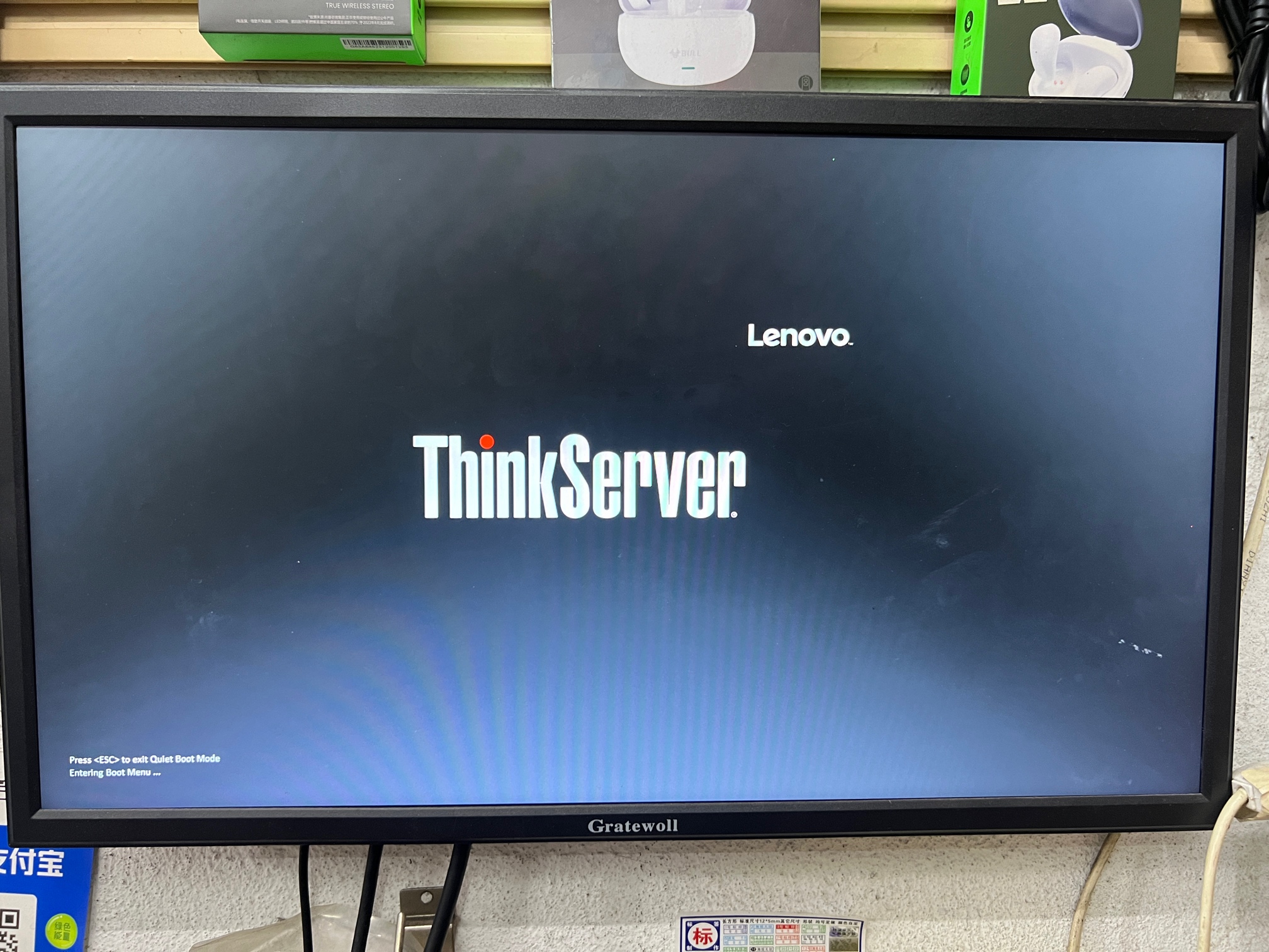

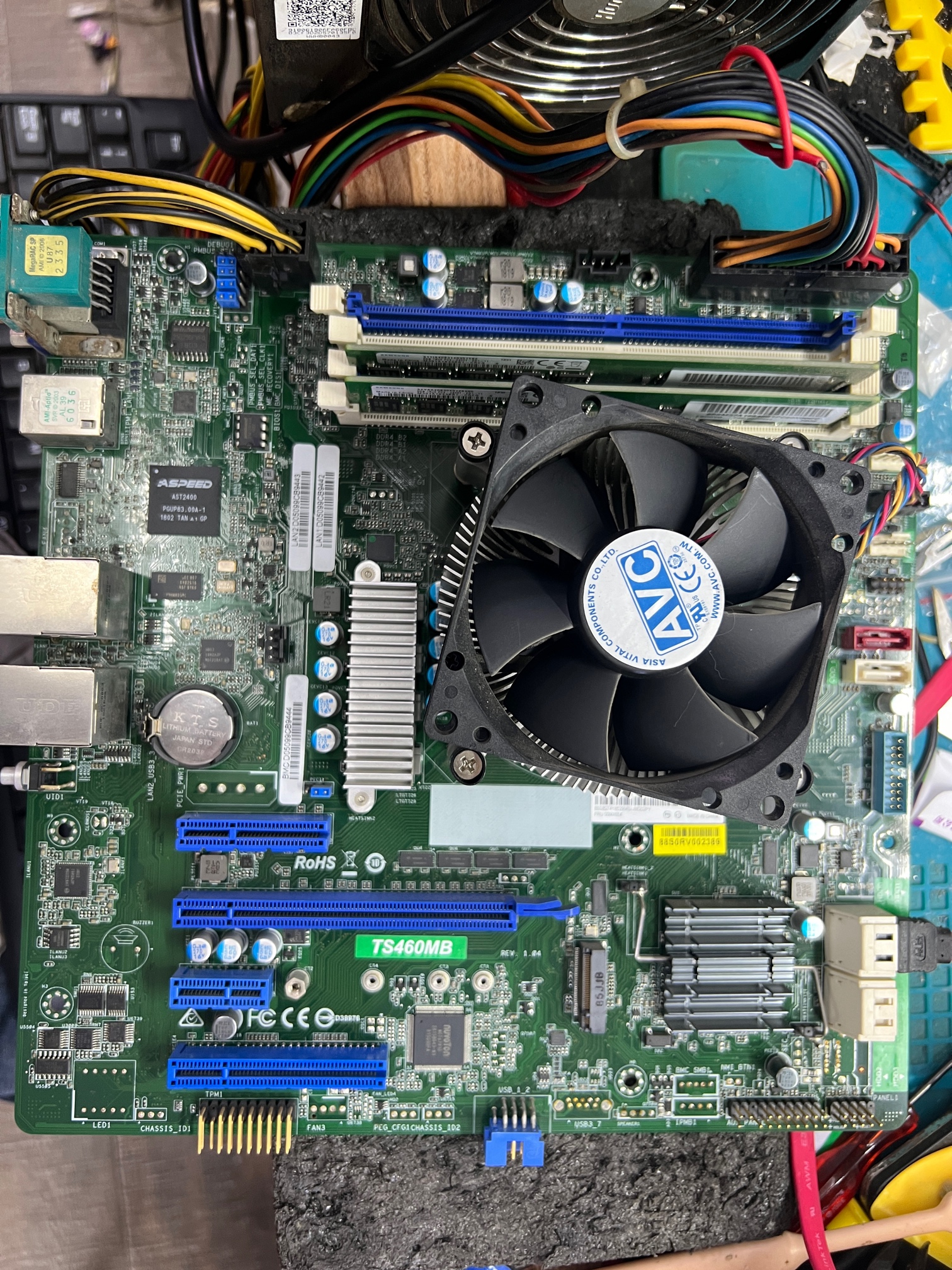

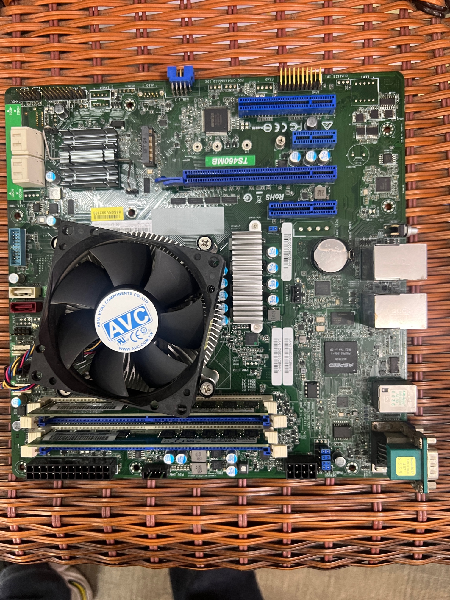

求助 联想服务器TS 560 板号:TS460MB 开机卡LOGO,键盘大小写键可以正常切换,按其他按键没反应,无法进入BIOS,无法进入系统
已经排除 BIOS 问题,检查各路供电都正常,有没有哪位同行师傅遇到?求解决方法

检查 硬盘  USB接口  BIOS
作者: fbicai    时间: 2024-10-28 19:54
冰封冷雁 发表于 2024-10-28 10:12
检查 硬盘  USB接口  BIOS
已经排除usb接口,bios,和cpu
作者: xfzl    时间: 2024-10-29 06:56
各种外设,硬盘,光驱,串并口,声卡,网卡
作者: happyboy9916    时间: 2024-10-29 11:15
把硬盘拔掉,看是不是硬盘检测不过
作者: 我肾不好    时间: 2024-10-30 08:59
硬盘 内存拔了
作者: 我肾不好    时间: 2024-10-30 09:01
大概率是内存条或者插座有问题
作者: 99435882    时间: 2024-11-6 17:47
检查 硬盘  USB接口  BIOS
作者: bj-xx    时间: 2024-11-10 21:39
硬盘拔掉 昨天遇到h3c主板硬盘问题造成灰屏大小写都切换不了
作者: 孤魂    时间: 2024-11-11 20:11
遇到一台,没搞定,bios都写过
作者: 张顺峰    时间: 2024-11-12 21:54
拆网卡声卡芯片
作者: chenyang31    时间: 2024-11-14 08:11
后面是怎么弄好的?能分享下吗?
作者: u1561725    时间: 2024-11-20 07:25
RJ45接网线,考虑BMC Firmware先要更新。
