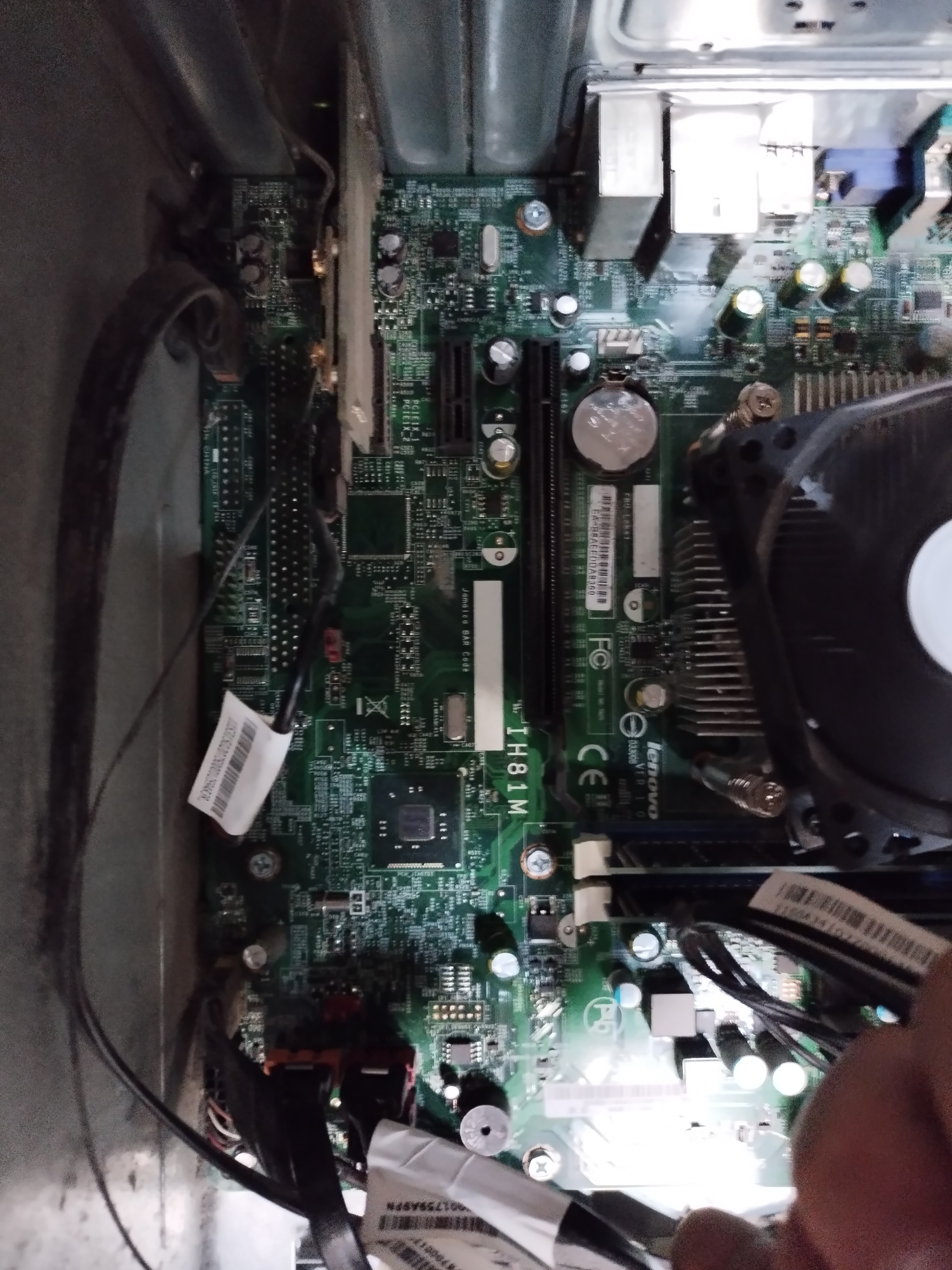

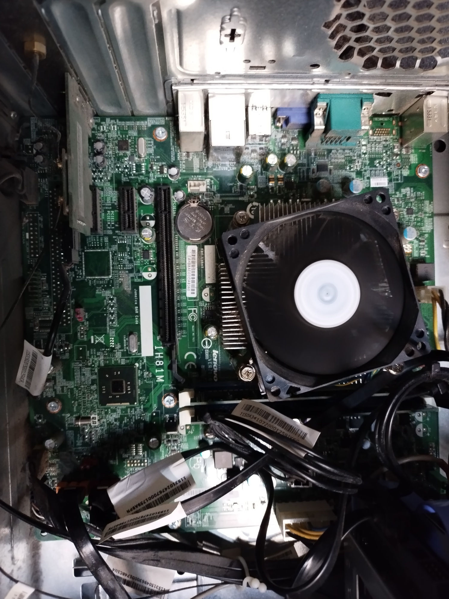

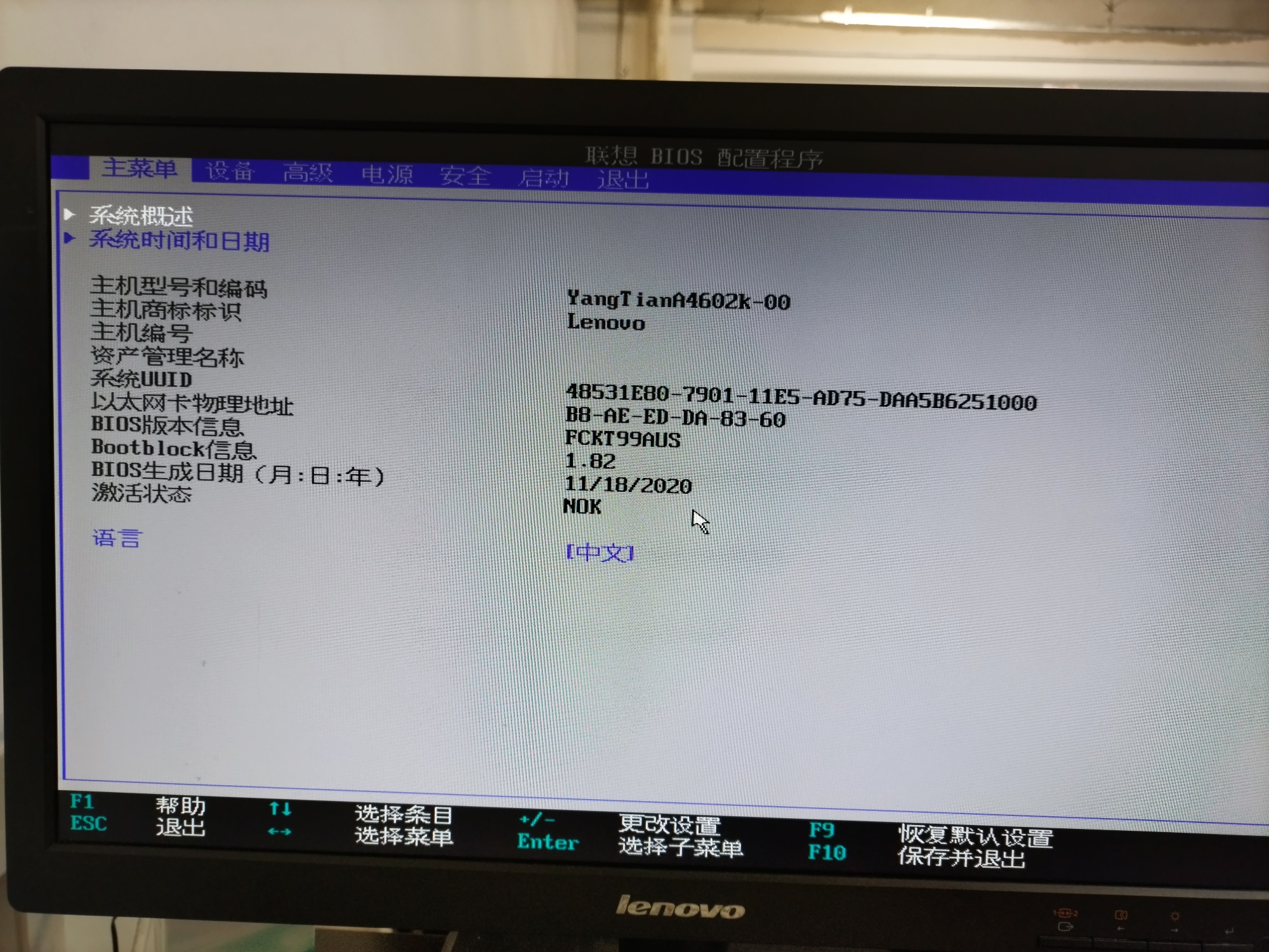

本BIOS来源美国官网,已经插入NVME模块,DOS下使用 flash2命令刷写,进入文件目录 FLASH2.exe ROM名字 ,会提示是否改SN会提示是否改电脑编号均点N即可

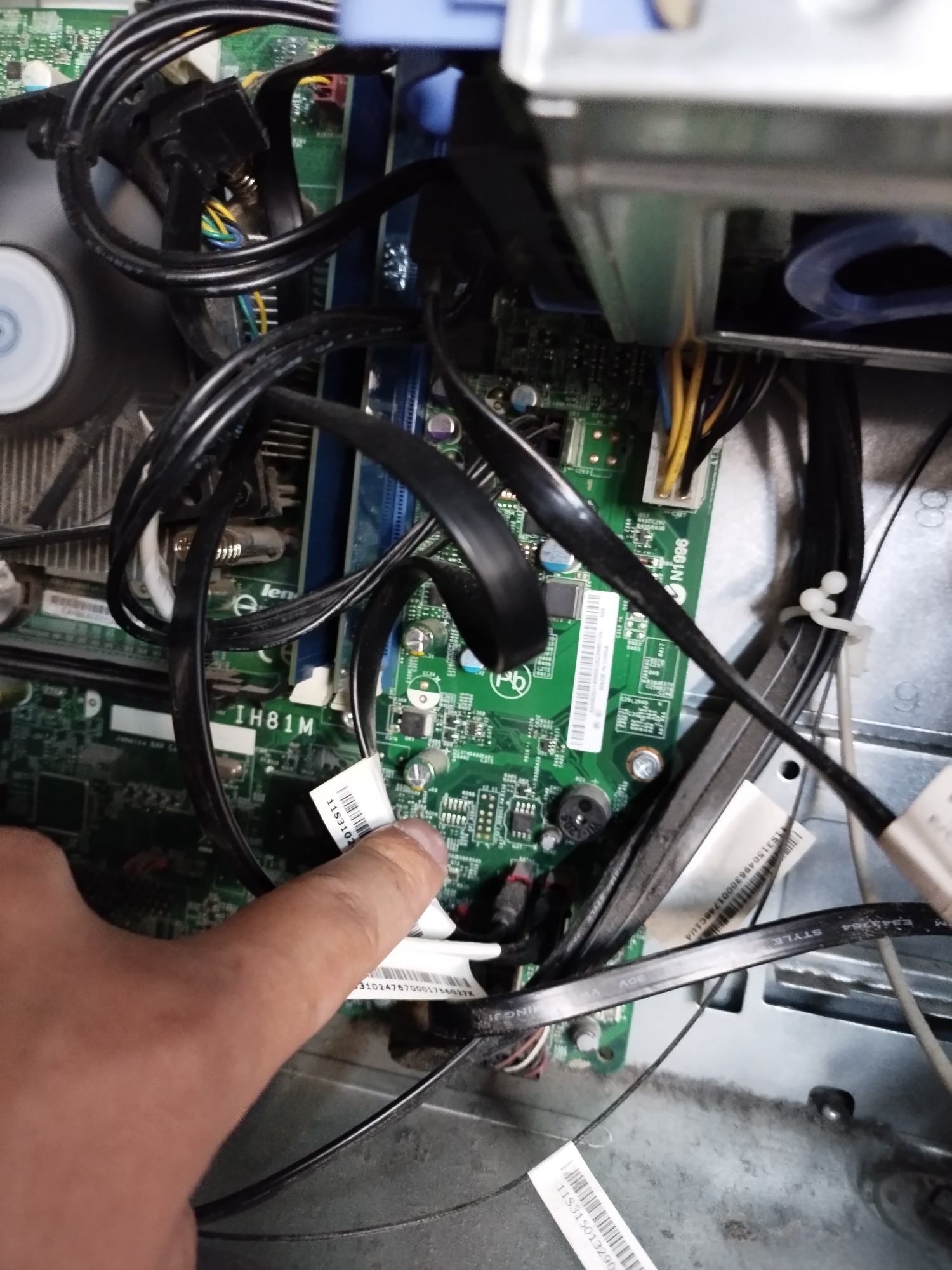

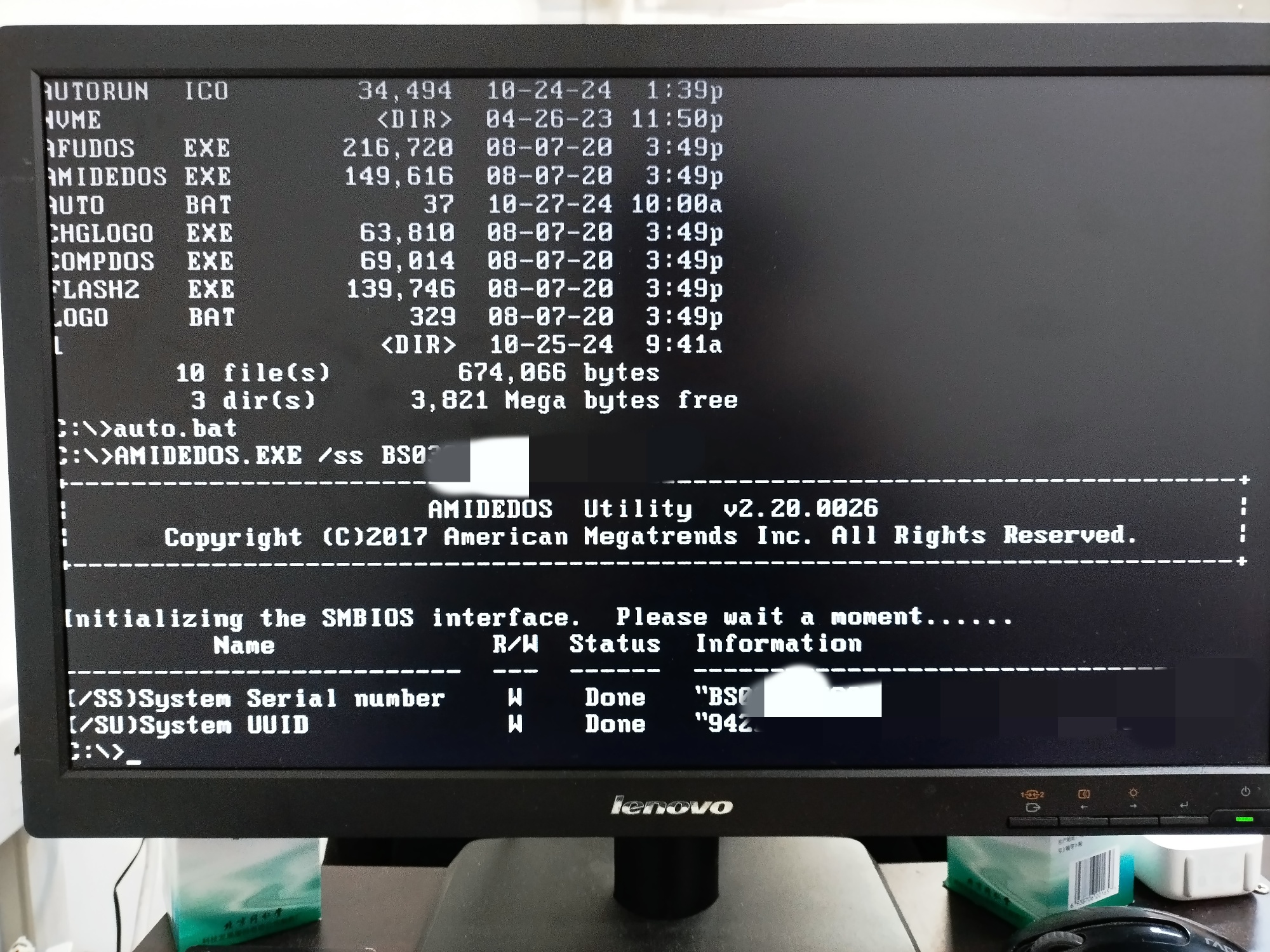

建议关闭主板me功能,短接条线如果主板号更改在dos下用amidedos.exe /ss 主板编码 /su auto
