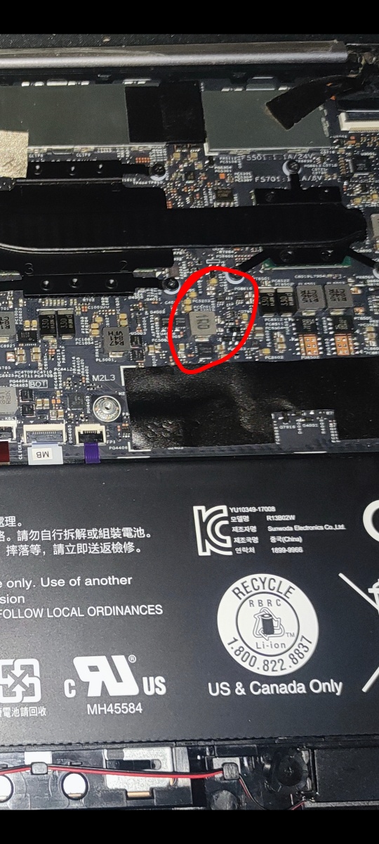

小米161301-FB,插电无反应,有颗5x=5k芯片发热,换了个5x=5E还是发热。芯片旁边电容有20V电压,但是下面PL4501和4502 电感应该是5v和3.3V,没有电压。后面电感都没电压,显卡芯片下面电感对地只有2欧,不知道正不正常,电池没电了。
维修半吊子,帮帮忙。
作者: 多核电脑    时间: 2024-10-24 15:30
保护隔离 过了吗
作者: 徐昌辉    时间: 2024-10-24 15:41
多核电脑 发表于 2024-10-24 15:30
保护隔离 过了吗
旁边都有20v 待机35芯片发烫怎么没过保隔
作者: 徐昌辉    时间: 2024-10-24 15:42
芯片发烫看一下线性有没有短 一般来说芯片发烫都是后面有短

作者: 13125128237    时间: 2024-10-24 15:48
3v5v电感位置不短路
作者: 徐昌辉    时间: 2024-10-24 15:49

作者: EDIFIER15    时间: 2024-10-24 16:45
3v芯片发烫,可能cpu坏了,

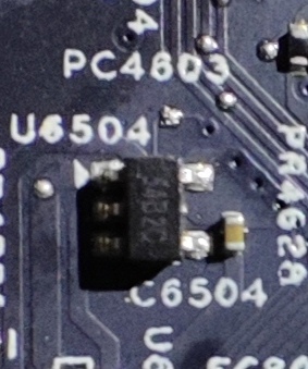

作者: 13125128237    时间: 2024-10-25 09:09
整半天把发热的3v5v芯片拆了,上电前面有个5脚的54b2c开始发热了,应该是线性电源,20v也没了

作者: 13125128237    时间: 2024-10-25 19:45
显卡前面有个1R0电感短路了,是显卡挂了吗

作者: whiteyang2011    时间: 2024-10-26 09:25
应该是CPU坏了,我这有一个主板量是106

应该是中间1v电感那里短路,我看是到cpu去的,烧机cpu右边晶片有点发热

作者: VXbUdVNU    时间: 2024-10-29 02:38
CPU桥挂了,1.02核心
作者: VXbUdVNU    时间: 2024-10-29 02:41
桥短了,1.02V核心供电
作者: 13125128237    时间: 2024-10-29 09:41
好吧,感谢,放弃了
