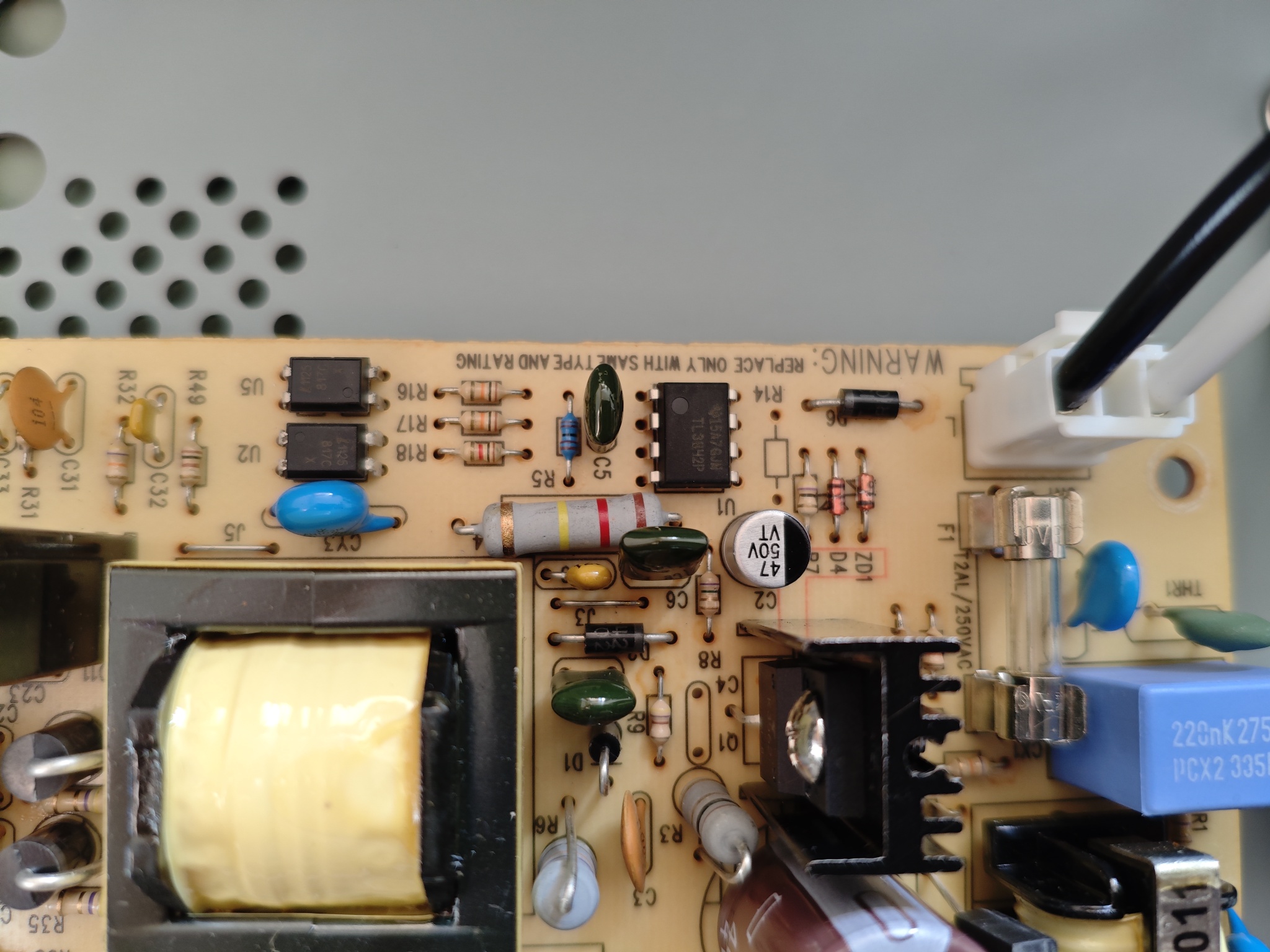

自用的一台固纬示波器,买来时卖家就说偶尔开机会卡卡闪,多开几次能好,说可能是开关问题(开关摔过);夏天一直用也没问题,入秋后降温,故障彻底暴露,一开机就卡卡闪屏,不能用
前段时间修一台信号源的电源,积累点儿经验,能判断肯定是电源问题了,八成还是启动电容不能正常工作

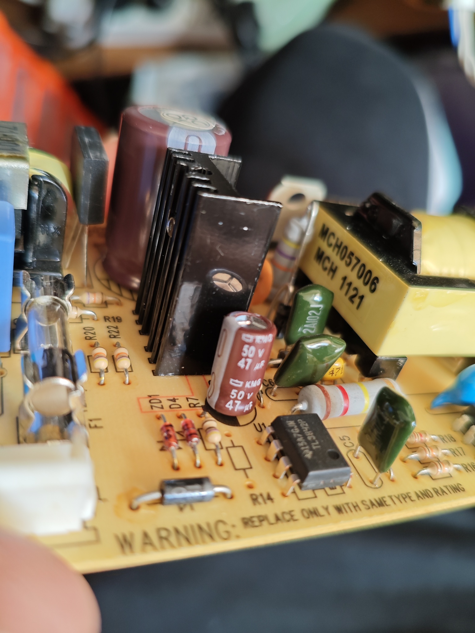

拿下电源板,看了电容外观没毛病;电源单独通电,能听见“啵啵啵啵啵。。。。”异响,也不用测了,直接换启动电容;手头没有合适的直插电解,把一个贴片固态电解座子拿掉,换上,故障解决。
